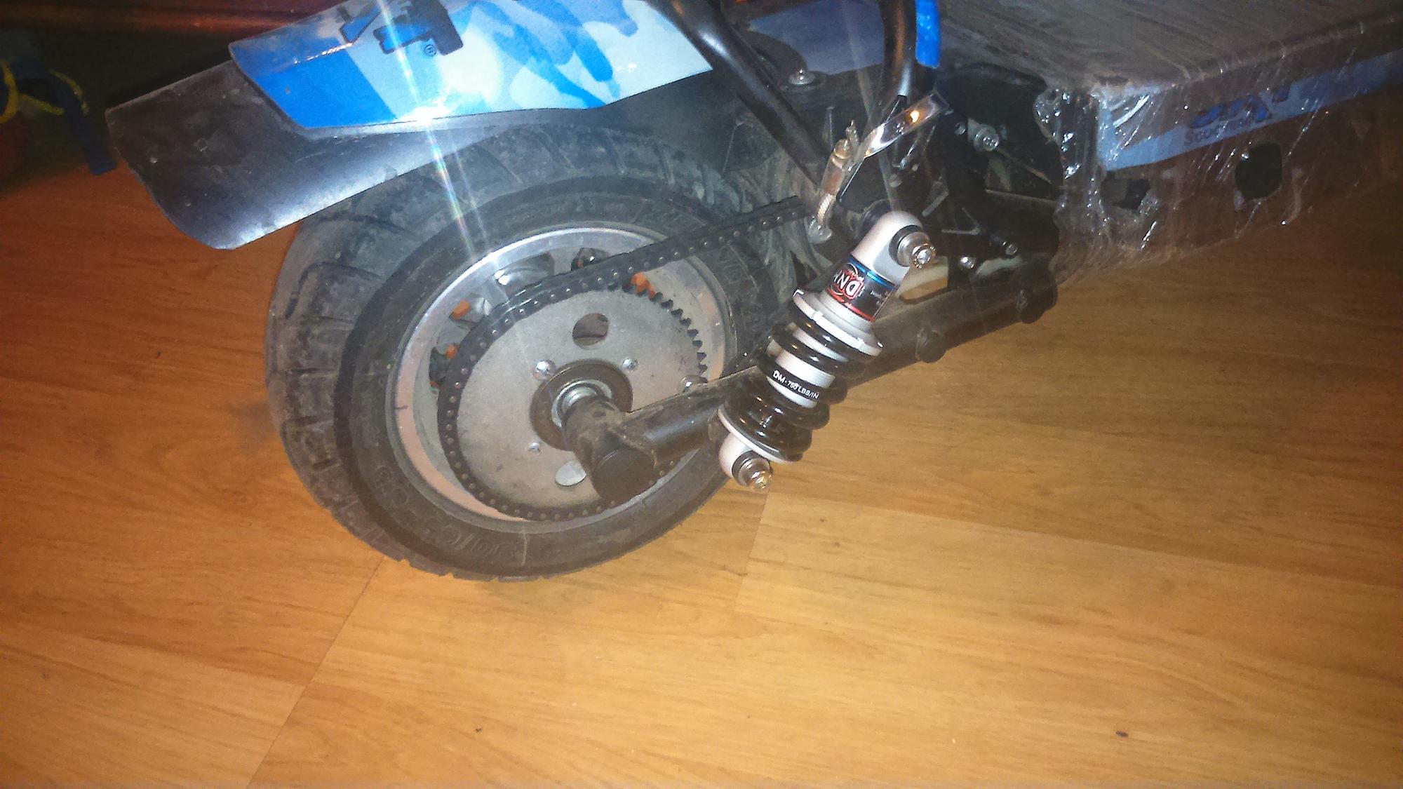

А я тем временем ништяки поставил=)
Наконец то заменил макеты амортов на..... на вполне культурные макеты амортов=)
Звонил, главное, спрашивал, точно масляные? - да точно, берите смело=)
Взял "DNM Аморт.задний DV-6 пружинный 125 x 20мм, 750LBS/in" (цена 1995р, это еще по акции. на машину газовые стойки стоят также=)
После долгих поисков понял что ничего больше нам не лезет, и эти единственные с такой же геометрией. Родной аморт 125х18мм 450фунтов. Даже ебей и диал облазил, также стОят и ниче другого нету.   Вобще хотел пржины от старых переставить (в магазе уверили,что "так можно"=), но они не налезли. Но это и не понадобилось: даже эти 750ые я пробиваю до отбоя если попрыгать на седле.
А так - теже макеты, никакой гидравлики, пустые. Но зато хоть не болтаются штоки, как у штатных, занчит не обломятся, я надеюсь. Не скрипят и масло из них не польется.
На ходу еще не пробовал.

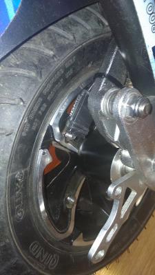

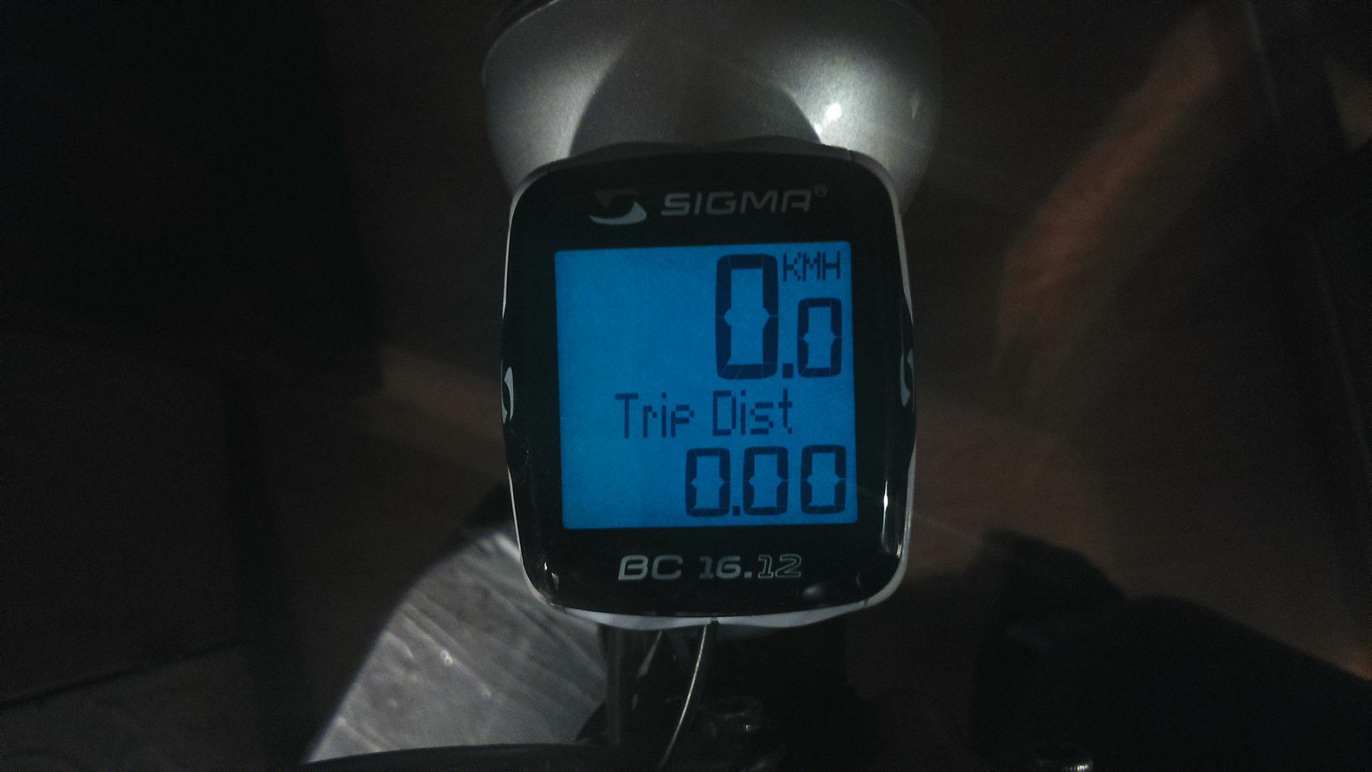

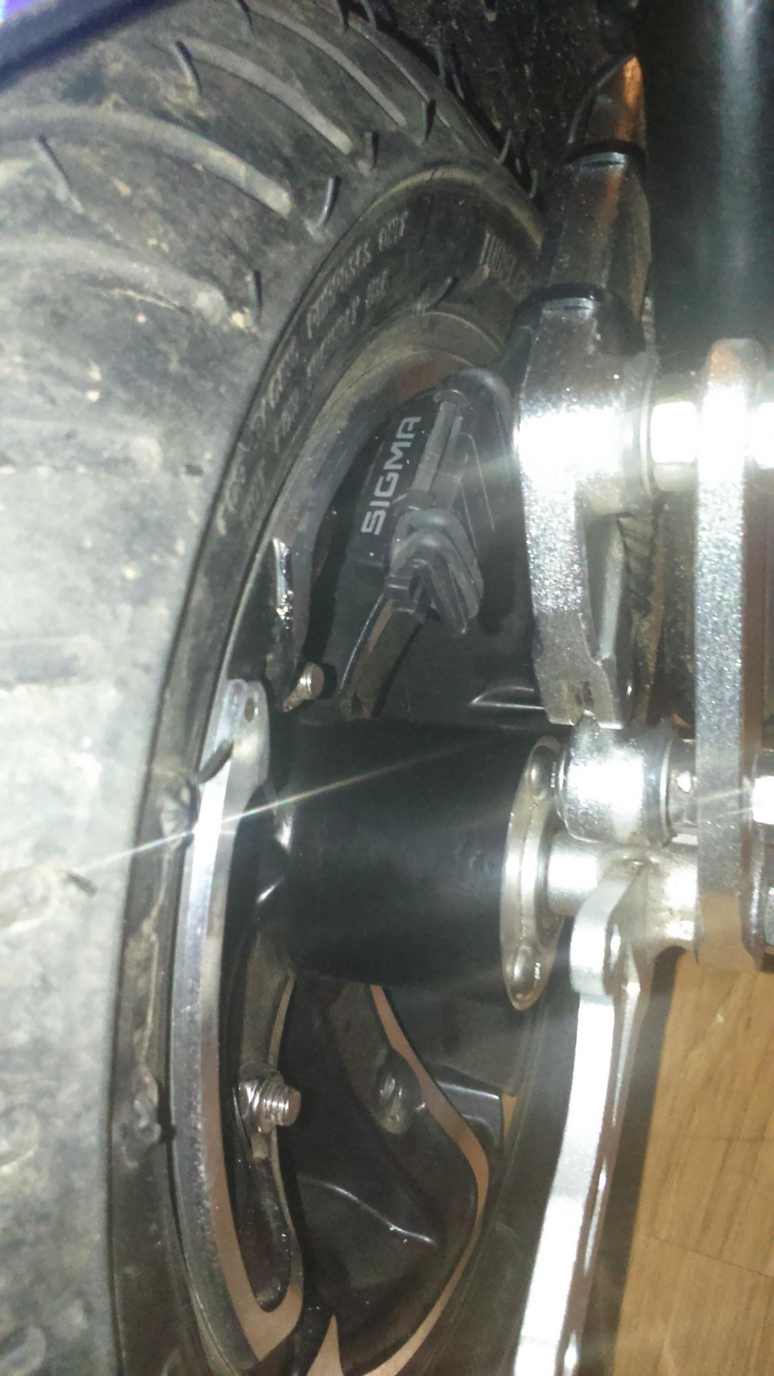

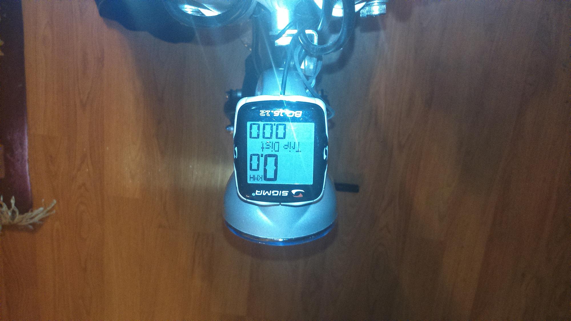

И все таки решил что пора бы уже дистанс свой замерить. Пришлось велокомп ставить, хот и не хотел. В душе не чаю, как колеги эти компы вкрячивают, но я поимел секаса немного: пришлось засверлить обод под мелкий неодимовый магнитик и залить клеем. Хорошо магниты были, т.к штатный магнит под спицу хрен как прикрепишь.  Сам датчик на изогнутой планке, а ее на стяжках к рычагу колеса. Чуть было не тупанул но вовремя понял, что надо крепить на подвижный рычаг, который относительно колеса неподвижен будет=)
Сам комп искал попроще, без лишнего, но обязательно с подсветкой, и чтоб гарантированно мог мелкие колеса считать. Проводной по причине помех. Взял сигму 16.12. Пока понравился, до этого юзал совсем простенькие, этот приятен, подсветка прям  как в илюминаторах у касио, бледненькая но равномерная, зеленая.

Нее, комп прикольный тем что запоминает общий пробег.
Можно засекать общий ресурс оборудования.
магнитчик

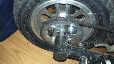

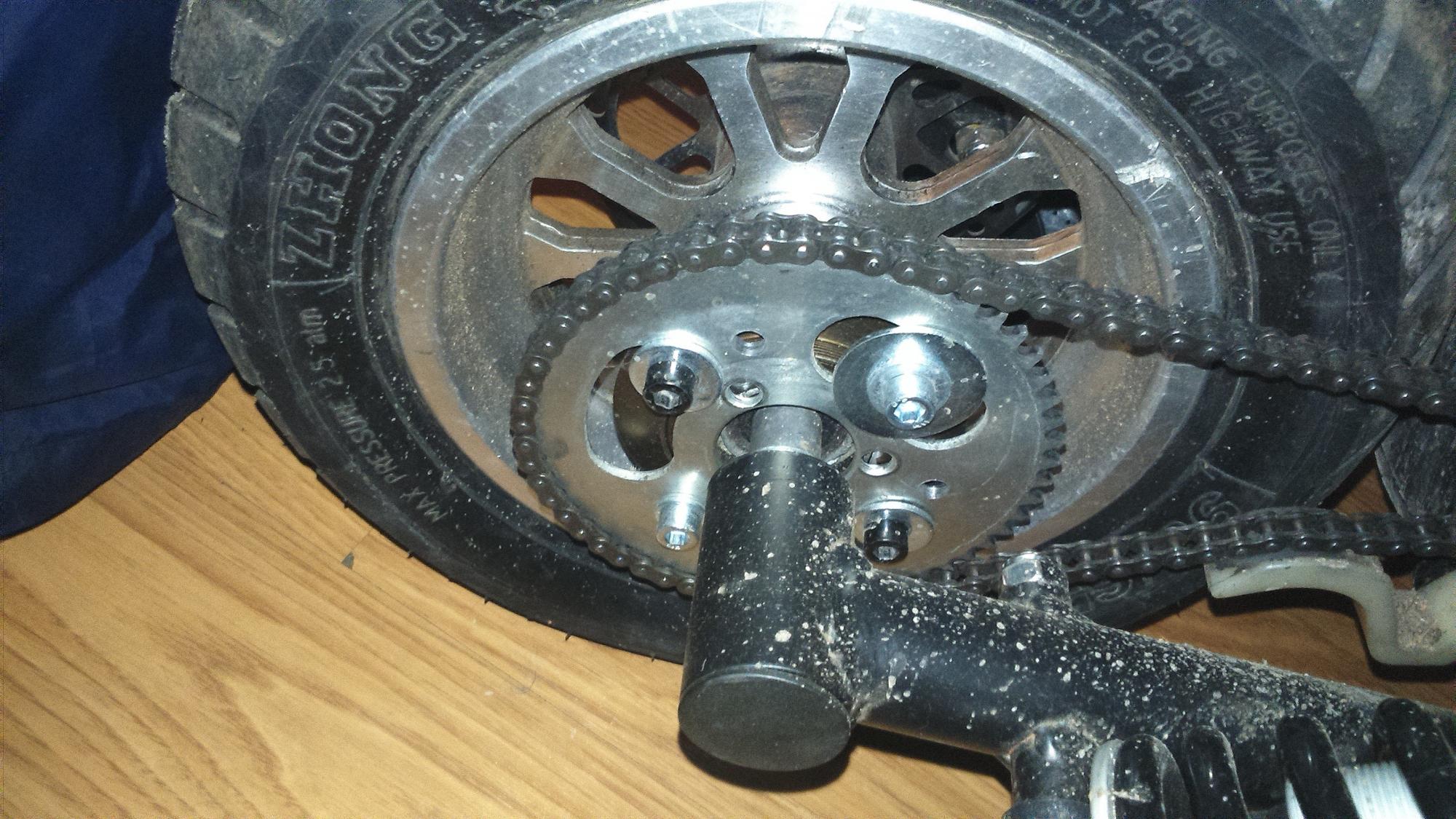

Еще что хотел сказать, после перехода на 8мм цепь (после мелкой 6,3) обратил внимание на дикий шум привода. Шумно очень, народ заранее оглядывается. И ощущалась какая то задушенность, как будто цепь много энергии жрет. Приколхозил мелкозубую звезду на обгонку, вернул мелкую цепочку - кайф! Бесшумно стало. И легче мотору, в гору прет как танк. Передаточное - неизменно, то есть именно потери разные. Попутно узнал, что обгонка каленая, и просверлить ее не получится=) Ездил вот на таком колхозе.
