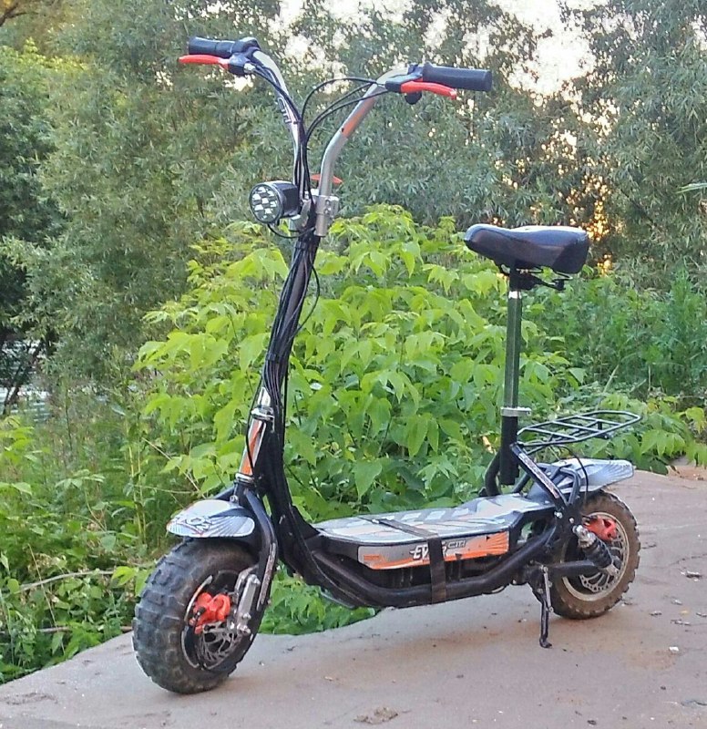

Присоединюсь. Все лето 2015 откатал на своем самокате по прозвищу Ослик  :-)
МК 800W + обгонка + Лифер.
Если бы перед покупкой прочел ветку то серьёзно задумался.
По факту откатал все лето без проблем, регулировка тормозов не в счет. Очень доволен и благодарен ослику за доставленную радость.
Выбирал самокат почти год, условия были; цепь и свинец нах. пробег не меньше 30км, скорость не меньше 25-30, и самое главное чтобы влез в лифт и завез в горку. Мой вес 65кг. Часто ездил с ребенком, даже с двумя )) без проблем. Привезти на место скарб для шашлыка тоже не проблема, прохватить по тропам в парке.. тут словами не описать.
Вот мой El"Burro
Фото
GrеуB
Точь в точь бывшая Ева golds123, которую я творчески пересобираю сейчас.
Скутерная гидравлика спереди и задние удлинённые амортизаторы по 165мм.  :kidding:
Только цепь и причиндалы ещё им были выброшены в пользу МК.

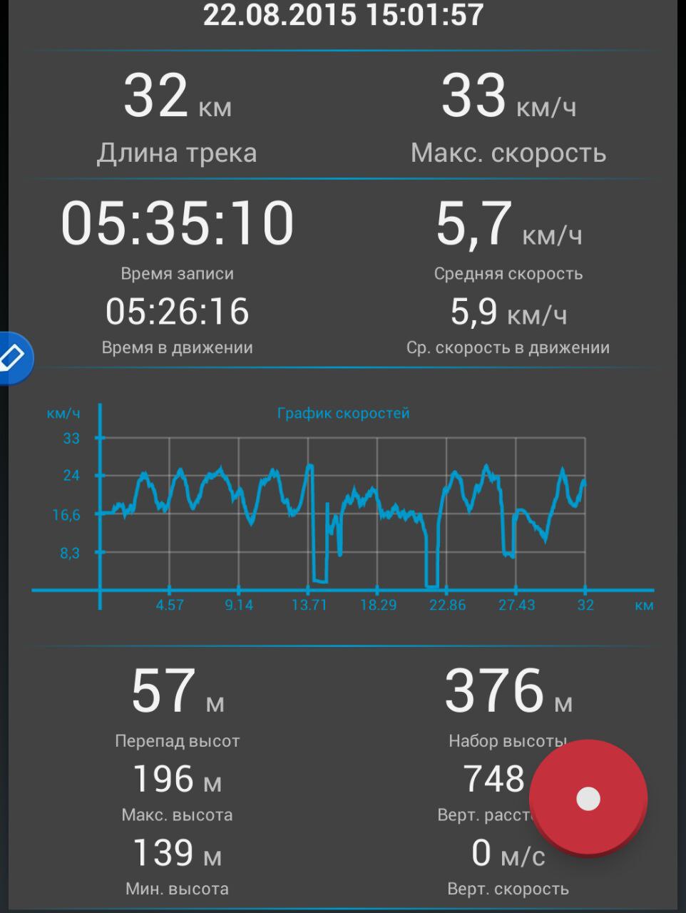

Складной узел имеет небольшой люфт, как и крепление стойки седла.
Трек, скриншот
GrеуB
Понятно. Спасибо. Я то надеялся что производитель провёл работу над ошибками.  :neg:
Спасибо за выложенный скриншот  :wow:
Всё ещё куплю Еву или раму от него.
Слоган Мегафона надо бы проверить на экстремизм.

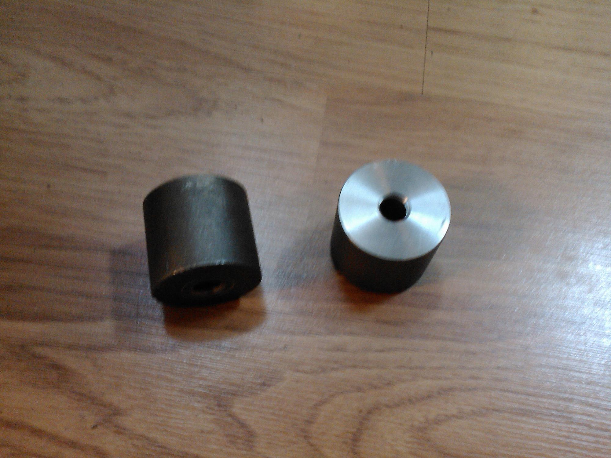

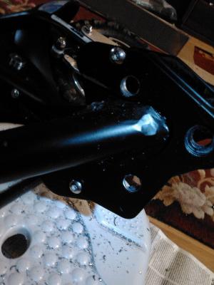

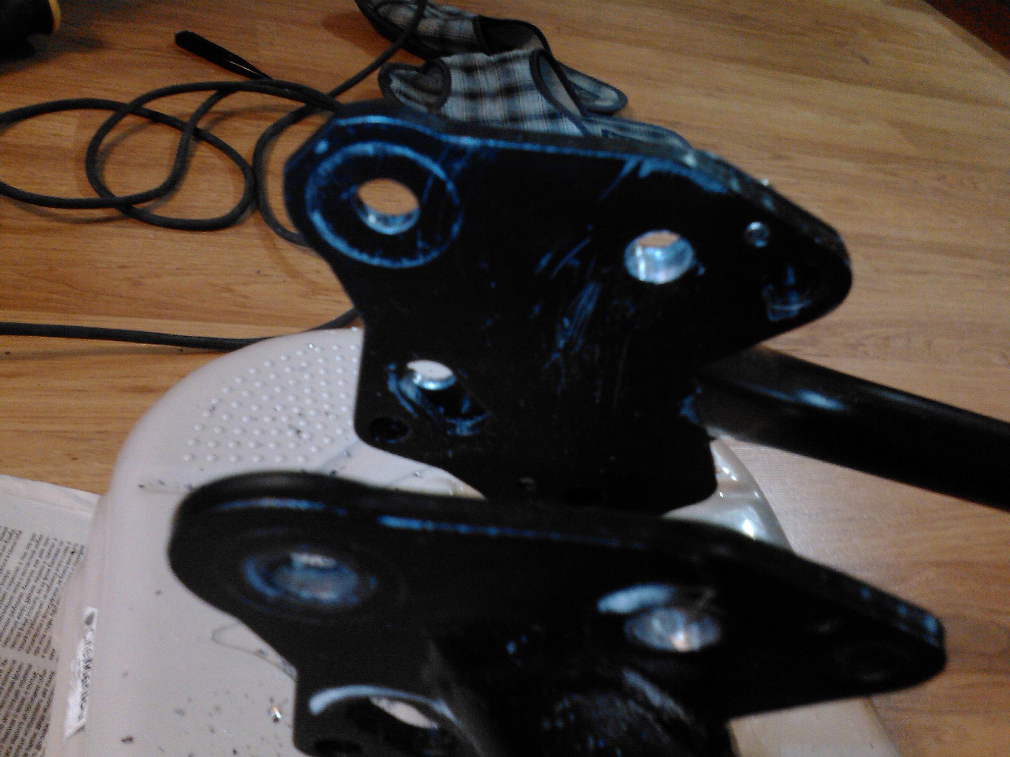

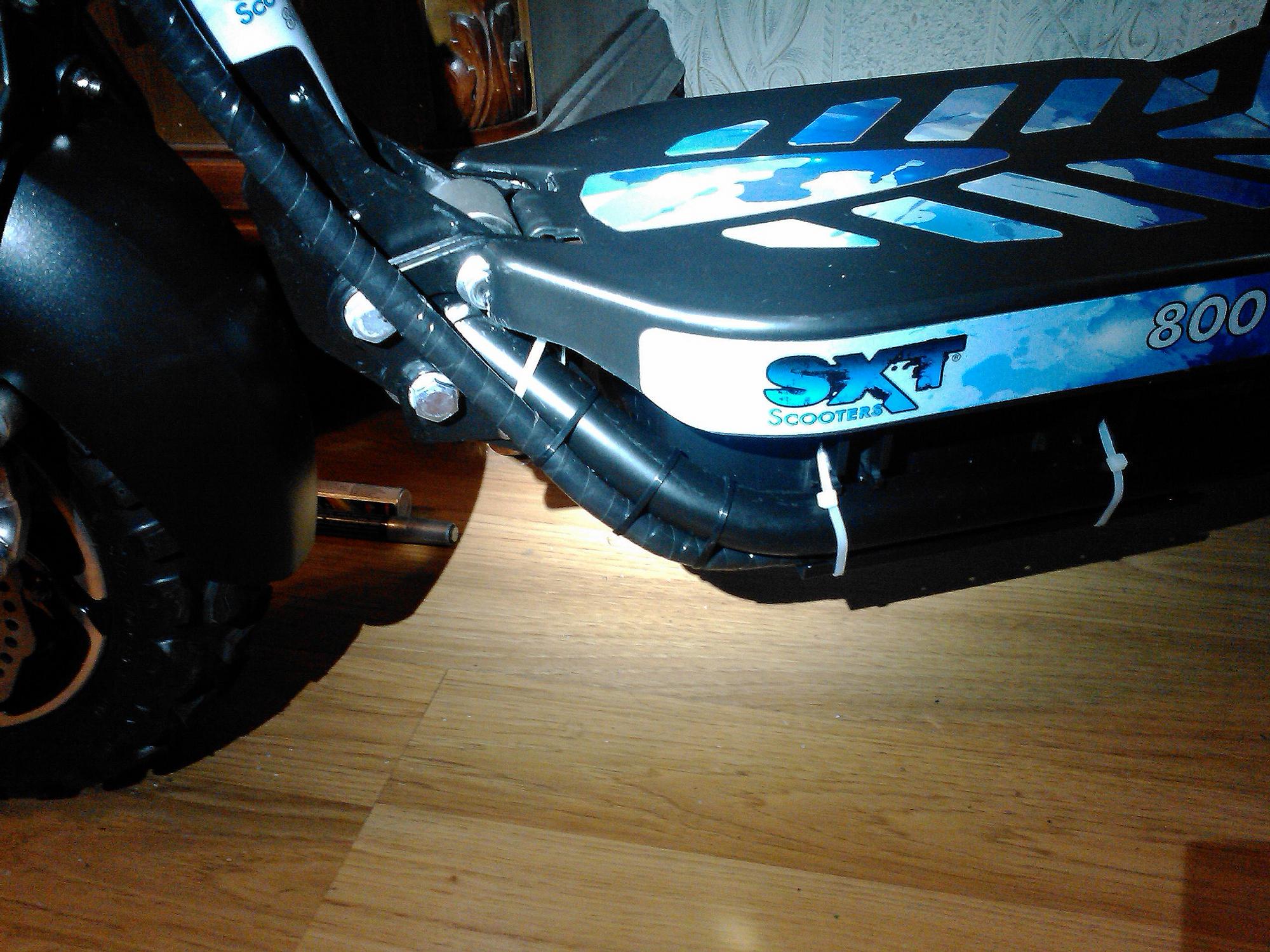

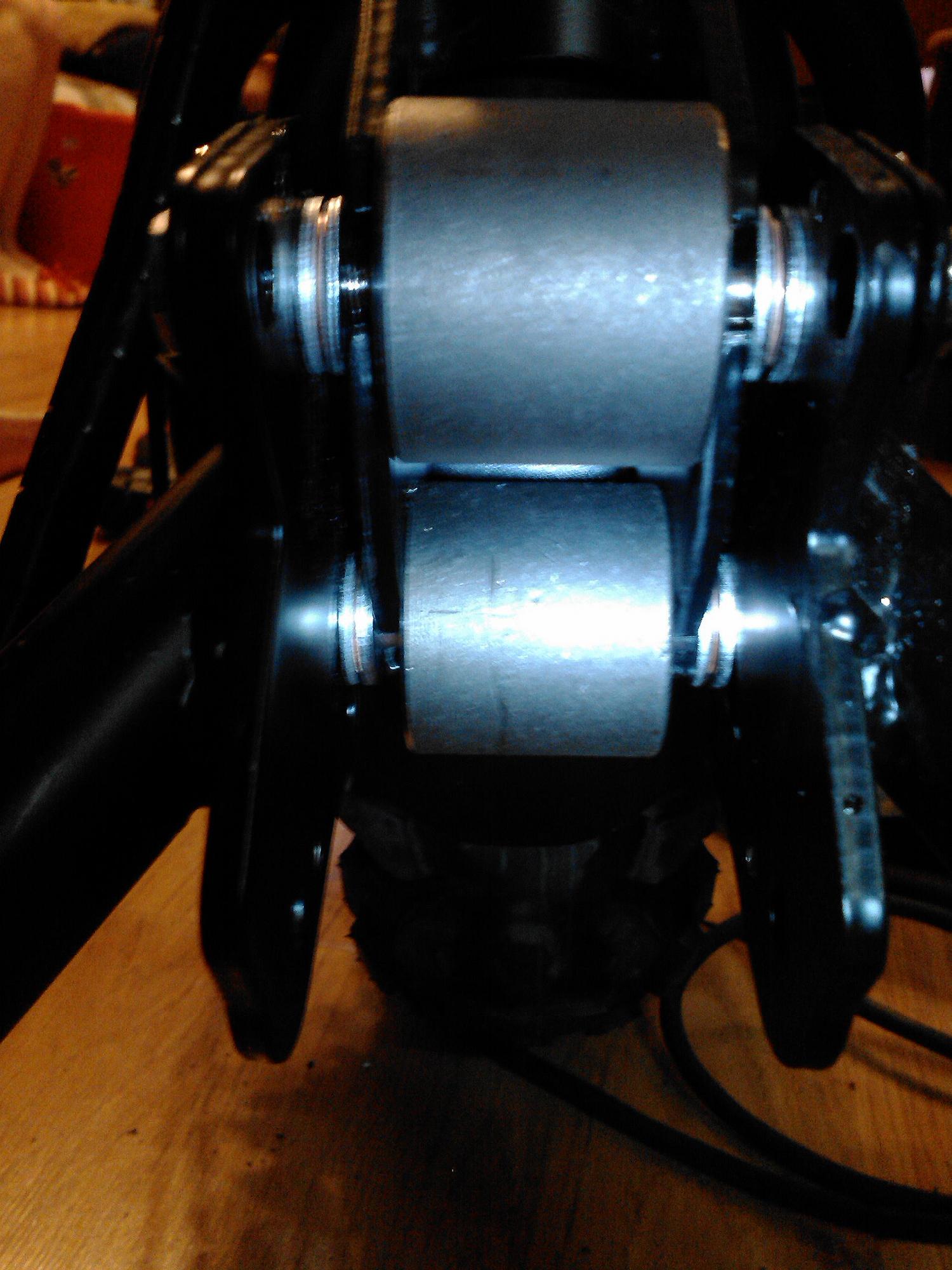

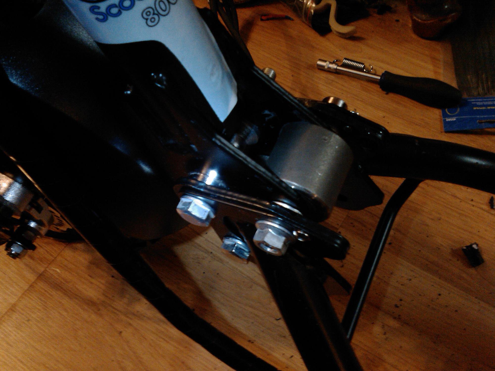

Идея простая:
Нужно пару болтов М10 с десятком шайб и желательно выточить две больших втулки. Можно их трубками заменить, но втулки - лучше. (они из титана, потому легкие=)
Седло: тупо два винтовых хомута к раме, и ничего не болтается. (фотки нормальной нету)
