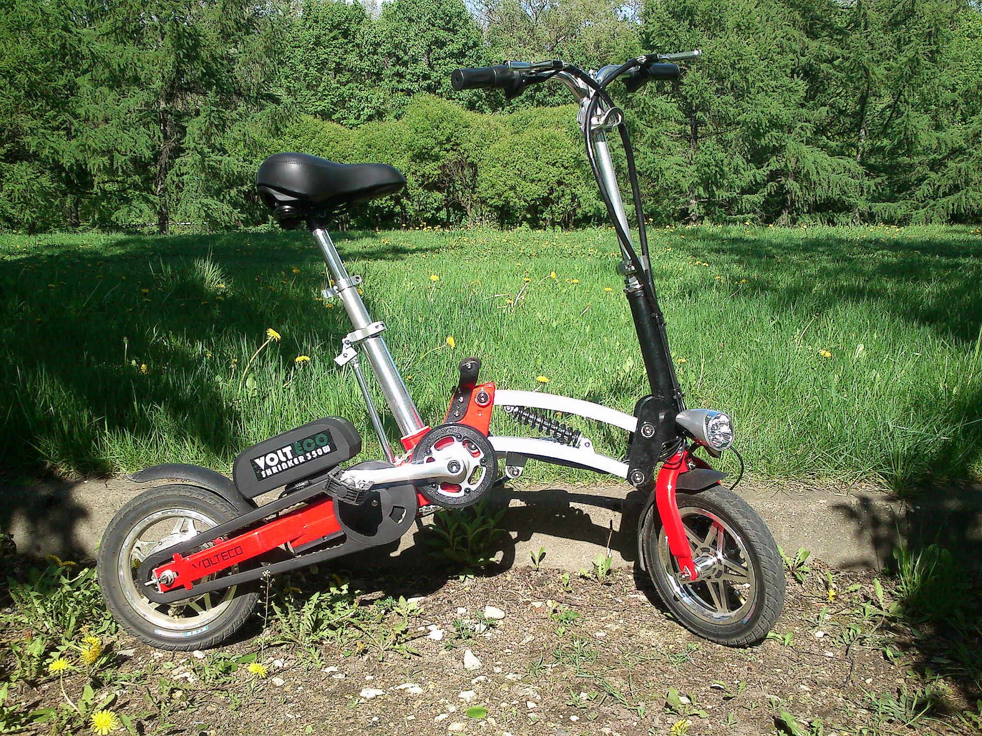

Господа, не питайте иллюзий, эту модельку, такую удачную конструктивно и концептуально, после ее перевода из железа в сплав можно смело похоронить. Не живет эта прессованная сажа в таких деталях и под такими нагрузками. Чуть раньше или чуть позже, не один узел, так другой, но однажды полетит непременно.

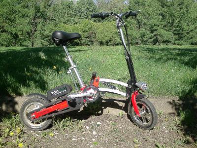

  Тяперичи мой лясяпед выглядет так. Перегонял своим ходом. около 30 км.
john9997
Поздравляю.
Признали гарантийный случай?
