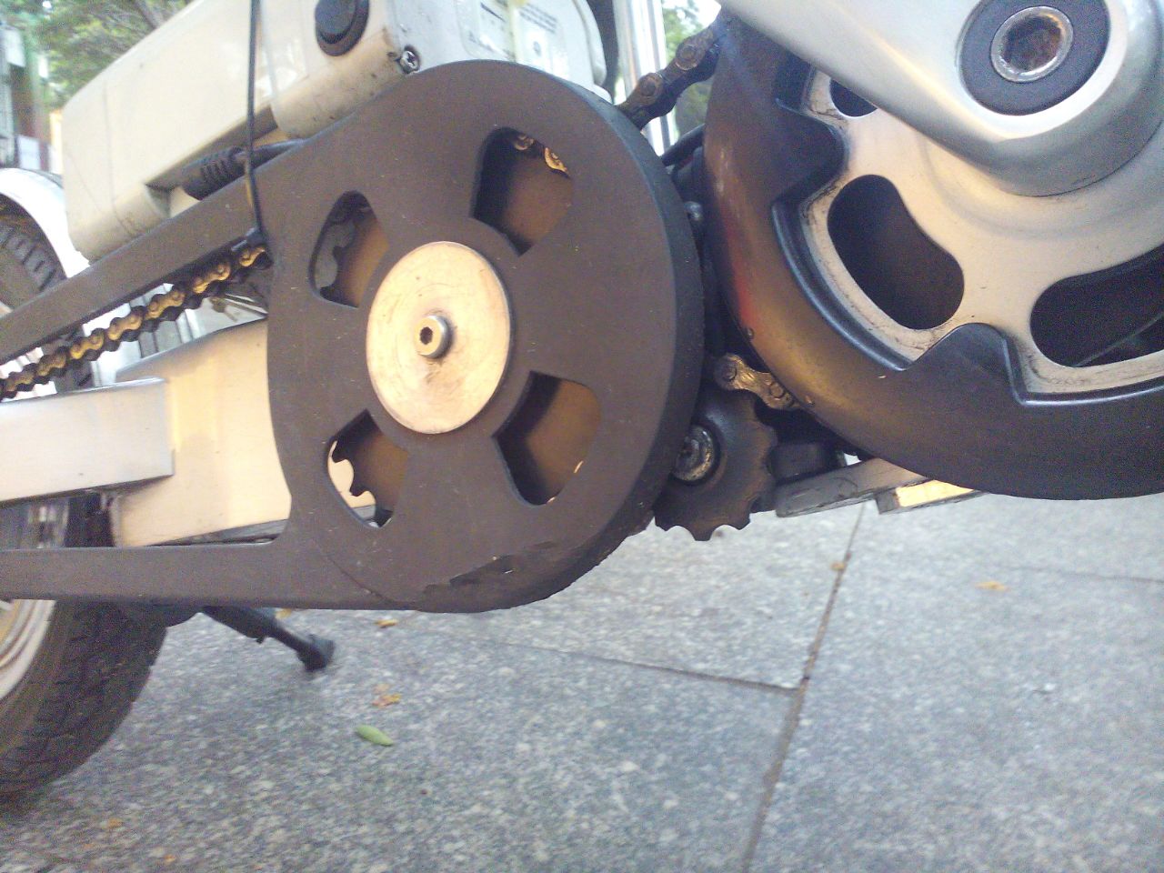

Ребята подскажите что можно сделать постоянно стала слетать цепь на шринкере,с виду она прилично провисает,а натянуть ее на мой взгляд не возможно,помогитееееееее
TiHoN
Попробуй укоротить на одно звено, или ставь натяжитель. Больше вариантов нет
repgo

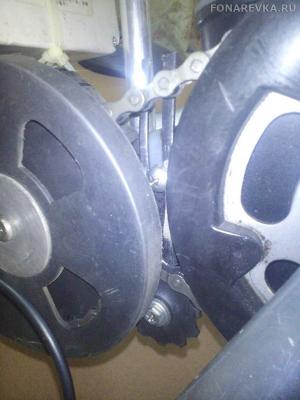

Натяжитель какой подойдет????укоротить не думаю что получится,не одешь ее потом,вчера заехал купил новую цепь shimano cn-hg40,у коротил поставил вроде нормально,только в зведу переднюю звенья туго влазят,но педали крутятся,велик едет.
TiHoN

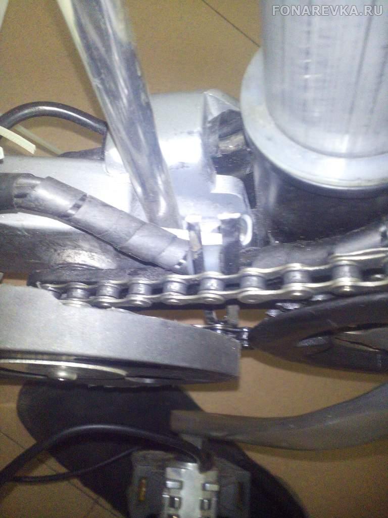

Конкретную модель не скажу. У моего приятеля на шринкере тоже была проблема с провисанием первой цепи. Вот он поставил натяжитель от какого то дешёвого заднего переключателя скоростей. Напишу ему, он выложить фото.
TiHoN
Вот пока только такое. Его слова  Велик складной и там 2 цепи, одна с педалей до повышающего редуктора, вторая с редуктора до колеса. Но какой блин чувак догадался сделать так, что первая цепь не регулируется вообще. Натянуть ее невозможно. Да и в установленом варианте она висит как сопля. Укоротив ее на 2 звена, а на меньше укоротить ее из за конструктивных особенностей нельзя ее тупо не хватает. Я укорачивал и на 1 звено - тоже не хватает но совсем чуть чуть. Тут надо или играться с размером педальной звездочки или ставить натяжитель какойто потому что так цепь стала проскальзывать по ведомой звезочке и убивать ей зубья стоит только сильнее надавить на педали. Решил поставить натяжитель, поковырявшись в ведерке с запчастями у одного из продавцов. Оттуда вытащил звездочку от переключалки скоростей и кронштейн. Поколдовав немного примастырил это дело на велик чтобы попробовать. Идея оказалась вполне жизнеспособной - проблема ушла и больше не проявляет себя да и на усилие на педали третья звездочка не влияет - ход легкий

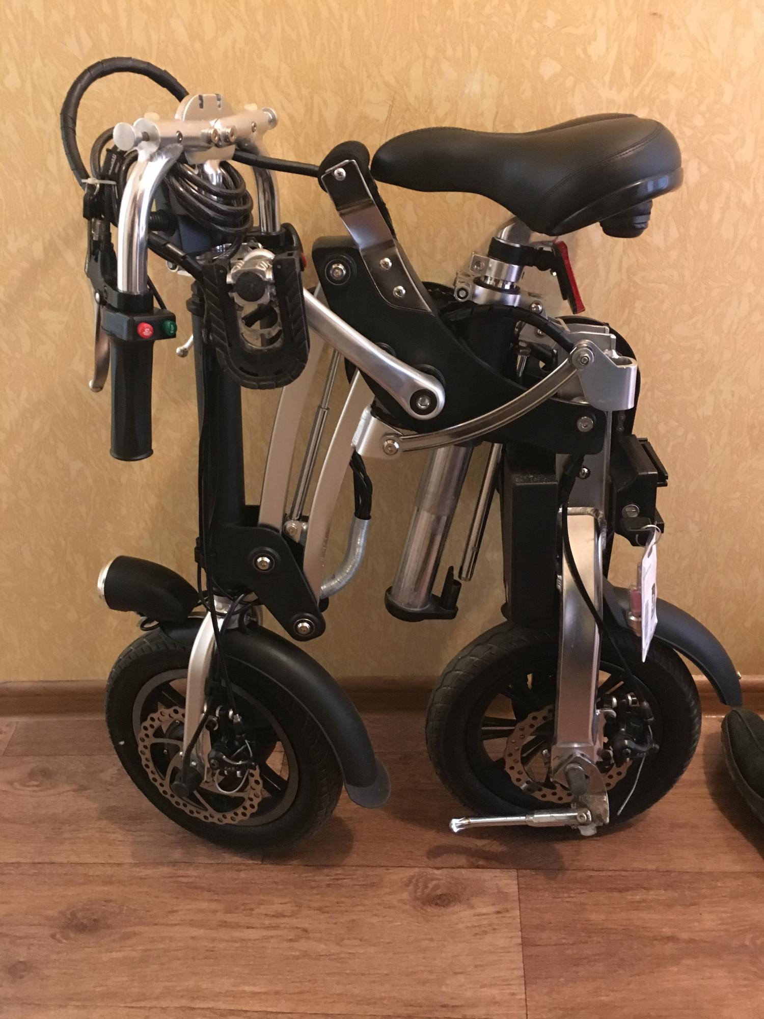

Вот такой дисплей не плохо сидит, и складыванию не мешает
repgo
Родная не очень нравится,слабая какая то она,не сразу подхватывает,да и индикатор заряда на ней вымораживает уже
Добавлено 06 Июнь 2016 в 18:54
А что за приспособа рядом с лсд?????!круглая?
TiHoN
repgo
Здорово,а где такие достать можно?и что с левой ручкой почему на ней две кнопки??????на штатной же только сигнал и включение фары
Добавлено 06 Июнь 2016 в 22:54
Сфоткай руль в сложенном виде,дисплей заинтересовал,а штатный индикатор тогда зачем-все же на дисплее есть

Тихон еще вопрос с конструкцией зведы на которой задняя цепь та что крышкой накрыта(рядом с ведущей с педалями) внутри подшипников не должно никаких быть,а то у меня только Вал и две алюминиевые заглушки,но подозрение что данная конструкция не надежна и рано или поздно алюминиевые хрени сотруться
Добавлено 06 Июнь 2016 в 23:00
И почему то большая алюминиевая шайба что вы выкладывали на фото выше и меня находится внутри,а не снаружи как у вас :bored:
