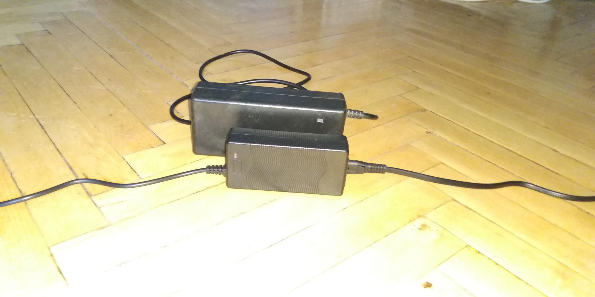

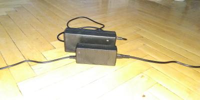

 Довесок на днях приобрёл.
Забыли положить зарядку, от шринкера подошла, потом правда довезли.
