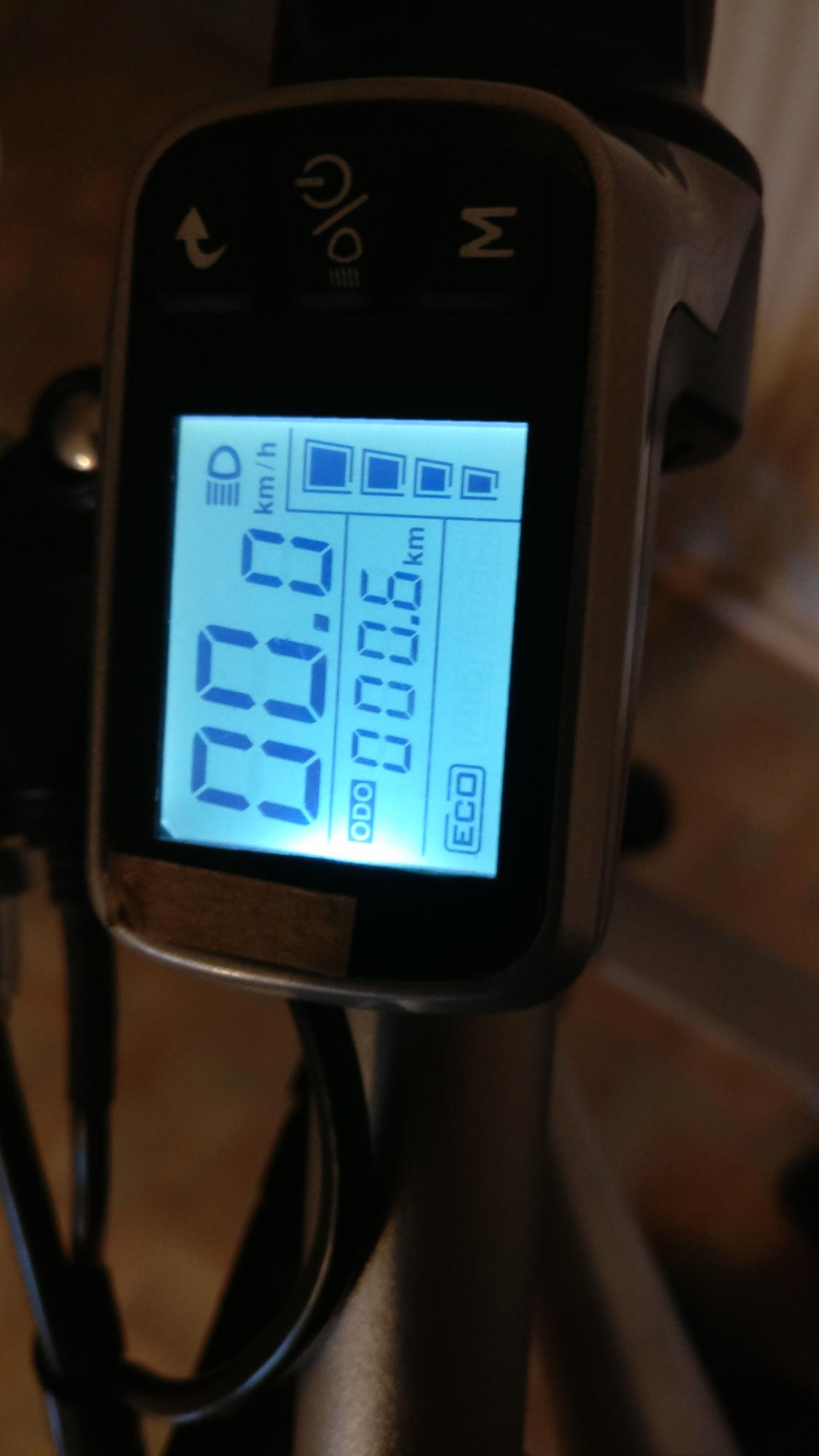

Распечатал зарядил поехал.Вроде все работает.спидометр уже с дисплеем показывает маклималку 40 км/ч. Сначала обрадовался но чувствую врет  очень сильно.Установил телефон GPS показывает максимум 25 к/ч.Призадумался почему так продавец на сайте обещал скорость под 40 и мощность мотора редукторного 500вт.

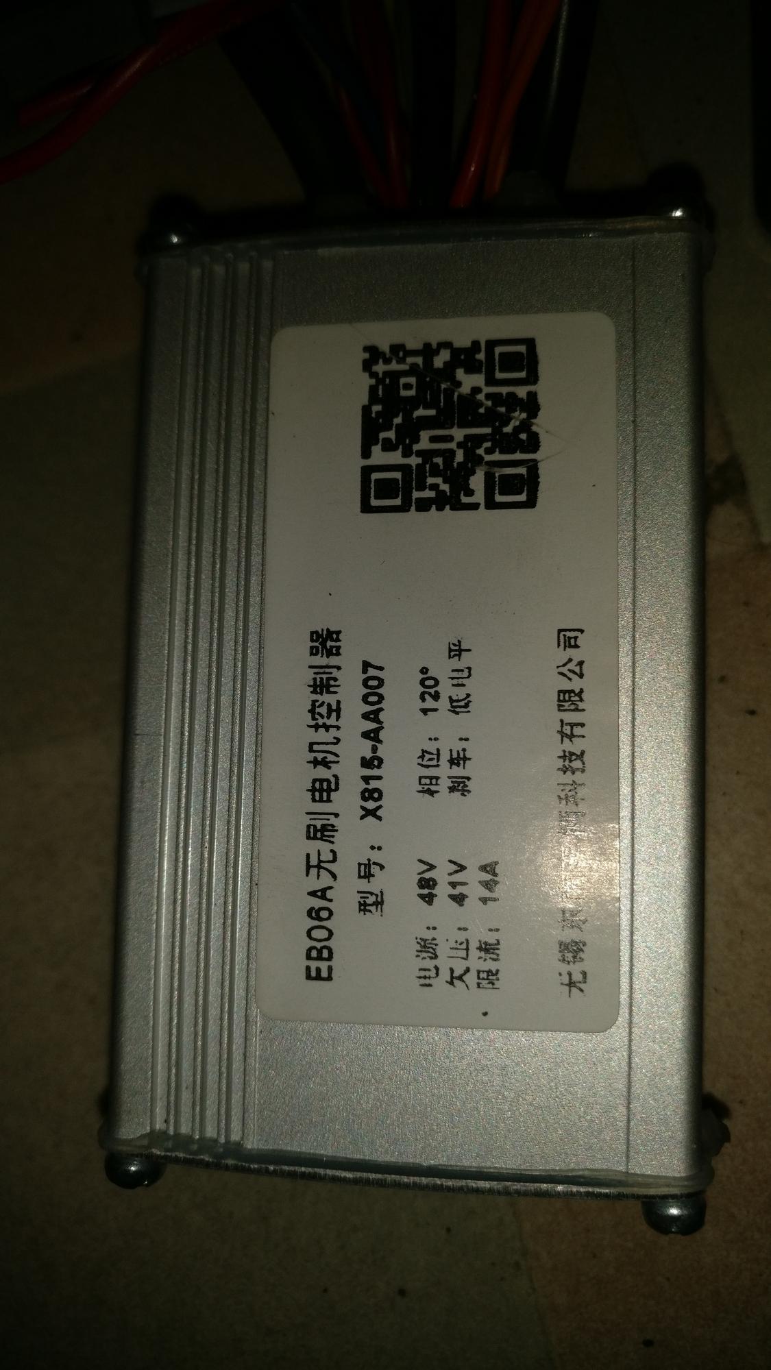

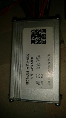

Давай разбираться на моторе никаких опознавательных знаков и маркировок нет.достал контроллер написано 48в14а .как-то маловато для 500ват.Решил позвонить в сервисную службу механику спрашиваю про мотор,какая мощность у последней модели он говорит 350 ватт.Я на сайте продавец утверждает что 500 в пике 1000.Он отвечает что это рекламный ход для увеличения продаж.Вот такие дела отвалил столько денег а результат не совпал с ожиданием.А по поводу завышенной скорости надо настроить в сервисном меню велокомпьютера пункт количество магнитных полюсов мотора.и размер обода колеса.

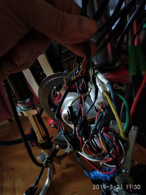

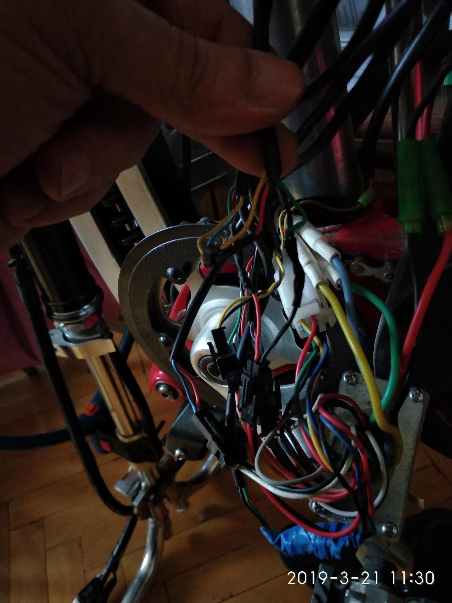

 Ожидал, только особо но и не присматривался, а тут решил фару поменять. Жаль другие фотки не лезут. Коричневый провод - ограничитель скорости ( фишка должна быть отстёгнута ). От блока отходят 2 конца, от руля приходят 6 две перемычки ( ну почему 6? почему они 4 идут от передка и закальцовываються с сади, а не с переди). А с другой стороны уже и на запчасти хотел продать, --- хе ещё покатаюсь.
