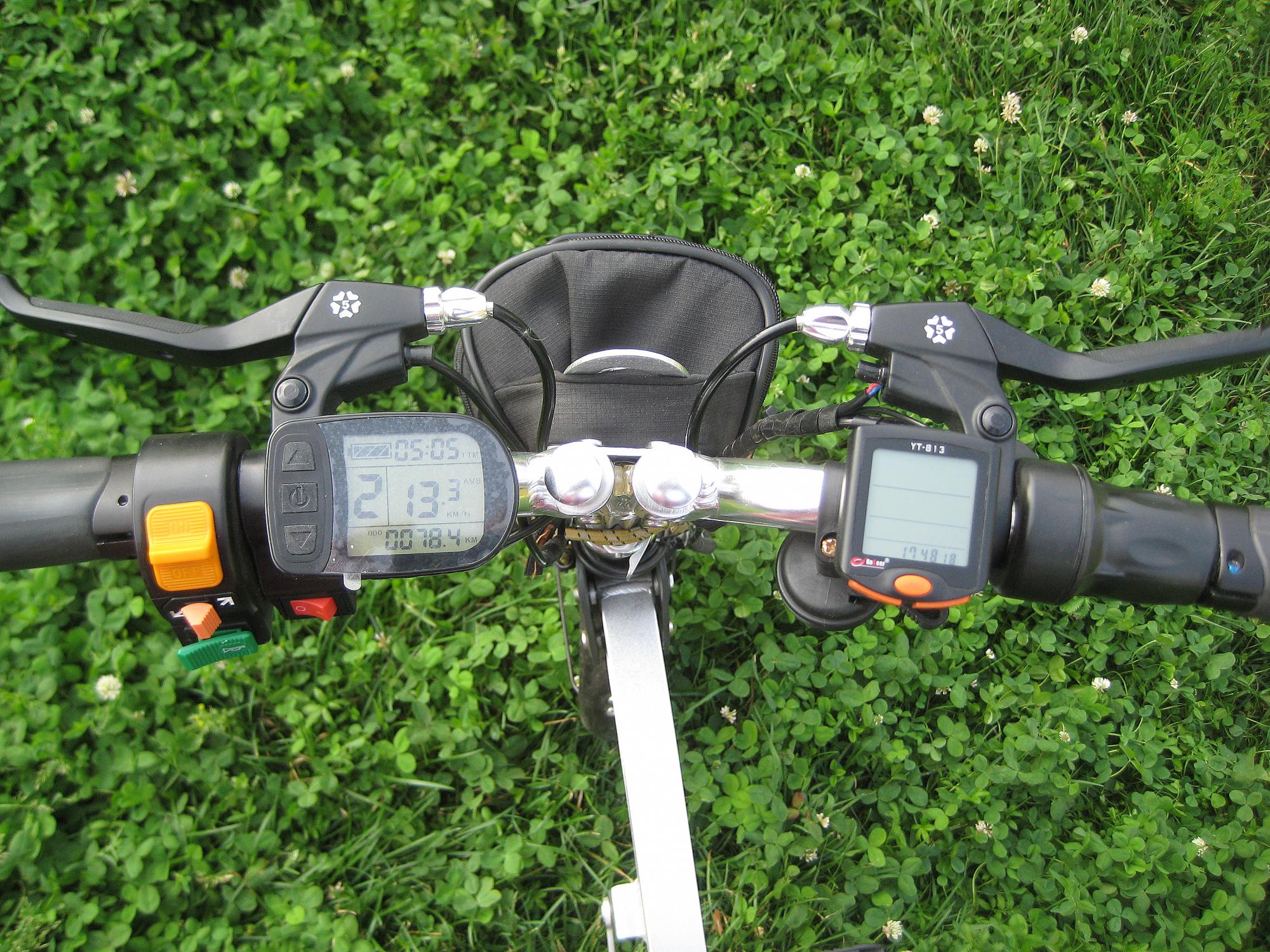

Цитата: Post16 от 06 Окт. 2018 в 22:59Хотел попросить заменить электронику на электронику Cameo Ecoffect Shrinker, говорят что менять придется практически всё. Режим Pass здесь, конечно, удобный, но бывает, что очень долго не включается.
Если уж менять всё, то на что-нибудь более приличное, ибо штатная панель на Cameo хреновенькая, и его работа меня вскоре стала раздражать.  Не советую.
Куда удобней так (меандр, но дёшево)
или даже так (синус, KT-серия, сейчас пользую)
Здесь PAS настраивается по чувствительности и "приёмистости", режимов 5 с вариантами "по мощности" и "по скорости", индикация несравнимо информативней, круиз-контроль есть, да и прочие "вкусности" имеются.
Заменить придётся панель управления, контроллер, и, возможно, некоторые разъёмы переобжать. Датчик PAS, тормозные РЫЧАГИ (ручки на двери) и акселератор менять не требуется.
