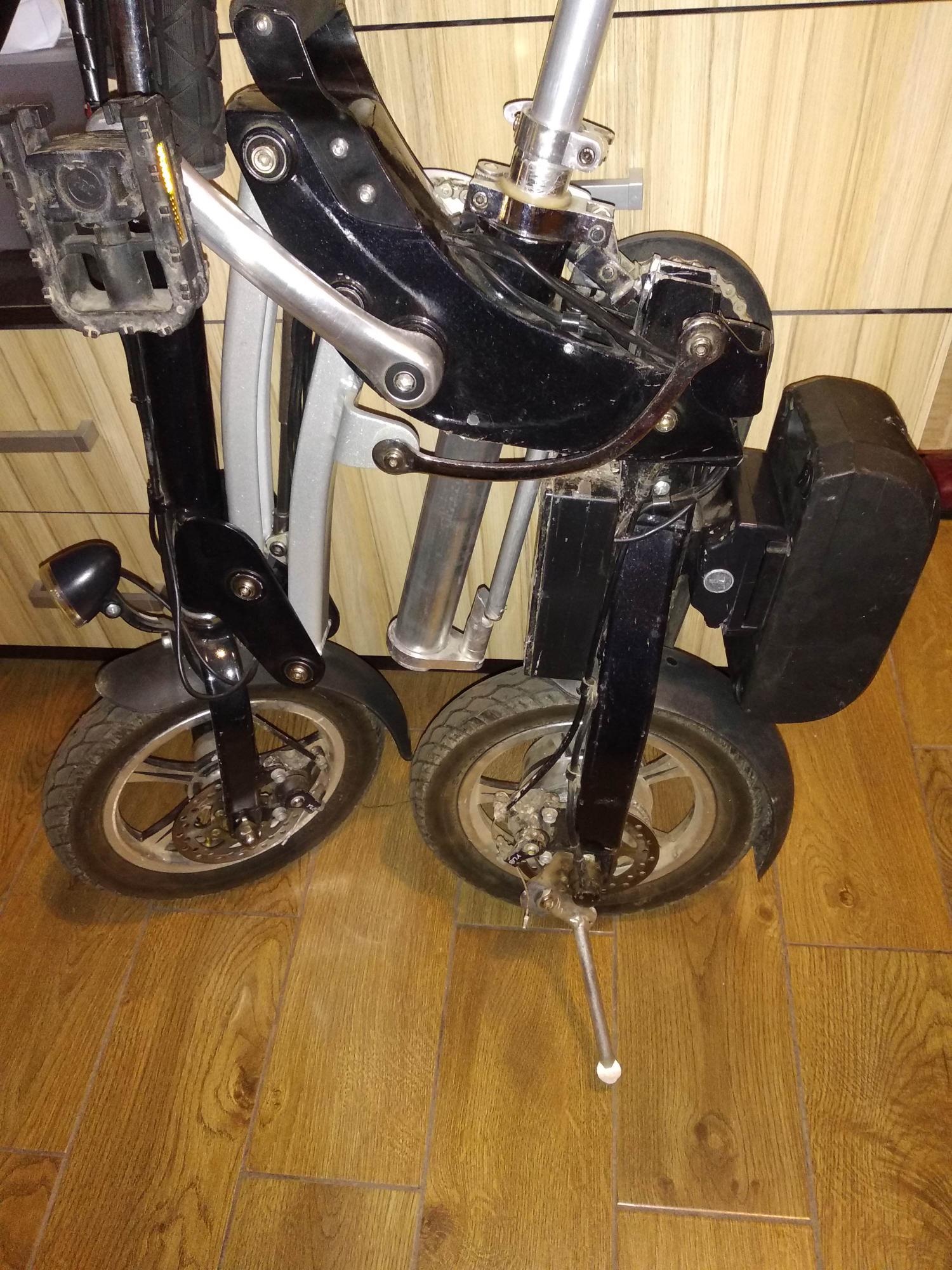

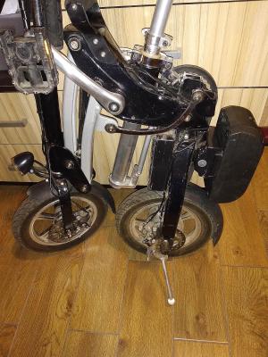

Маленький отчёт.
Сделали за день, забрать смог сегодня. В прошлый раз утащил с собой щиток цепи и саму цепь, сегодня поставили при мне. И вот тут я не проверил, как и что.
Нет, доехал нормально. Вчера катался на другом, шёл тяжело, проехал от аккумулятора, которого летом хватало на 22-28 км (от рельефа местности зависит), всего 16 км.
На том, который забрал сегодня, доехал неспеша домой. Брал аккумулятор от второго, в дороге поменять пришлось. Сейчас пользуюсь iPhone 4, единственная программа, которая работает условно (виснет на рекламе, приходится дважды загружать, и останавливается как при запуске других приложений, у которых нет доступа к позиционированию, так и вообще не понятно от чего), Cyclemeter, после 6 км перестала записывать трек, поэтому не знаю, сколько проехал, но шёл легко, даже разгонялся с горки без двигателя (раньше тоже так ездил). Засада ждала дома, когда хотел собрать, чтобы войти в лифт. Не складывается. Дома стал смотреть. Привинтили лишний хомут, из-за чего провод не мог сложиться, возможно для ускорения замены пропилили в трубке щель, провода вылезают, а может так и было, потом внимательнее посмотрю, и подножка не держит в сложенном состоянии.
Конечно, мелочи. Придется повнимательнее осмотреть, щель или заклеить, или заплавить. Не знаю, что с подножкой сделать.

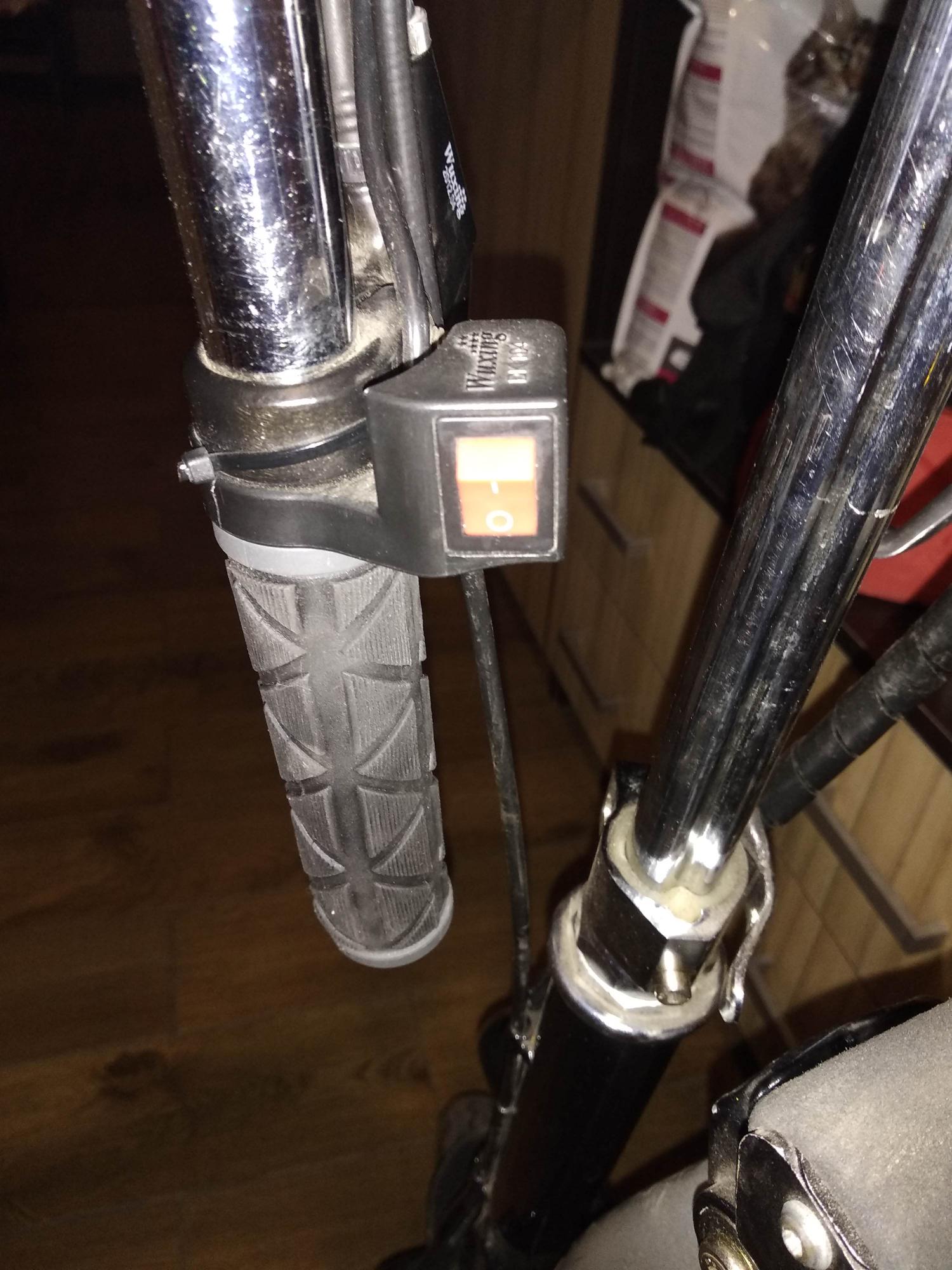

банан
 Режима 2. Включаешь кнопку и выключаешь.

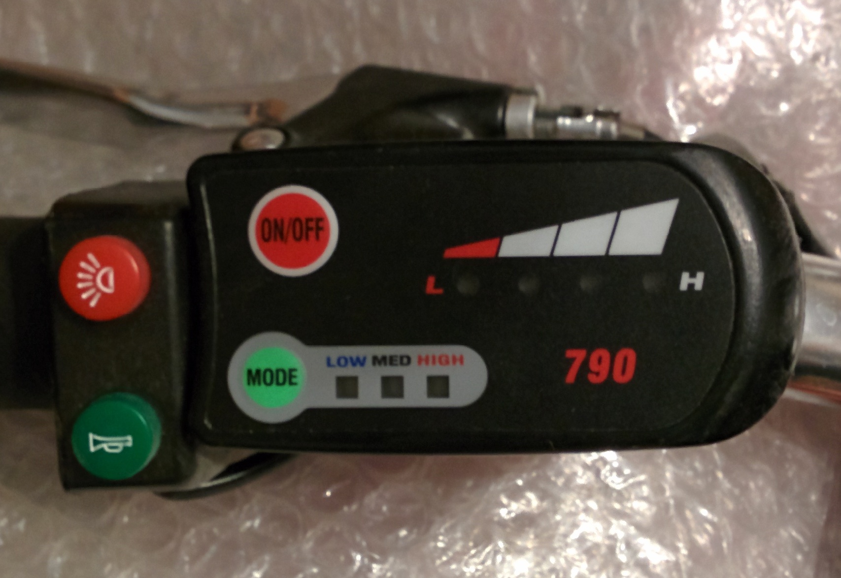

Это Volteco Cameo Ecoffect Shrinker
По этой картинке на али можно найти подобный.
банан
 А он нужен. Пропадёт круиз.
Post16
Я хотел, чтобы это поставили.
Часто бывает, что круиз контроль не включается. (Всё же pass, как мне кажется, это когда помогаешь педалями).
Было что за день (больше 30 км) включался всего пару раз. Так из-за кого-нибудь притормозил, и всё, никак не включишь. Поэтому хотел от Cameo.
У Cameo цепь слетает, без неё никак. В гору только пешком. Оно надо? А так - лучше чем 350.
