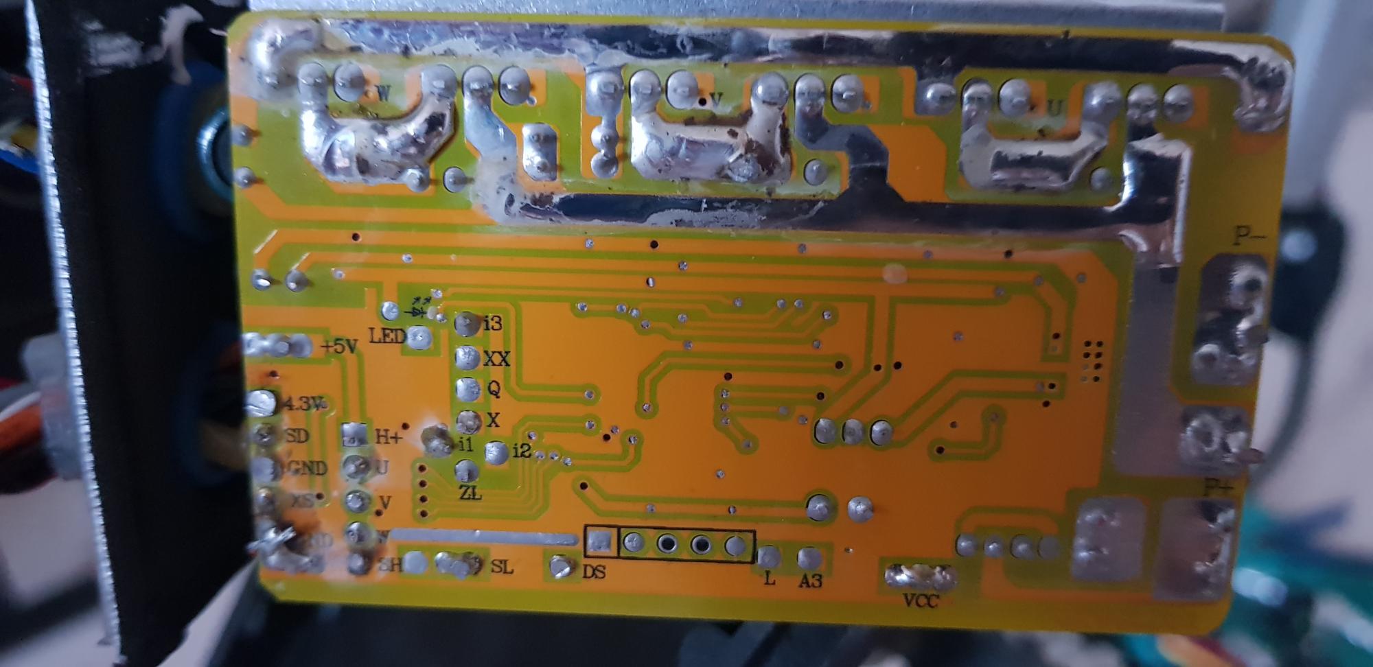

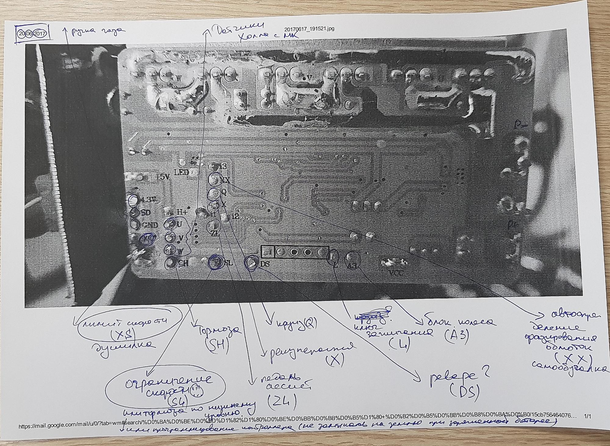

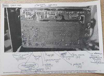

Добрый день!
Хочу у Вас спросить, какой контроллер стоит в Шринкере? Производитель и параметры контроллера интересуют.
Я разобрал контроллер своего вела (который Oxy Volt Shrinker 500W, 48V) , хочу разобраться как дисплей подключить. На сколько я знаю, на классическом Шринкере вроде как установлен дисплей, на моем же велике дисплея нет. Вот и хочу понять, как подключается дисплей к контроллеру классического Шринкера. Что-то мне подсказывает, что контроллер на моем велике полностью идентичен с контроллером классического Шринкера. Спасибо!
p.s Фото контроллера своего велика прикладываю, кому интересно.
