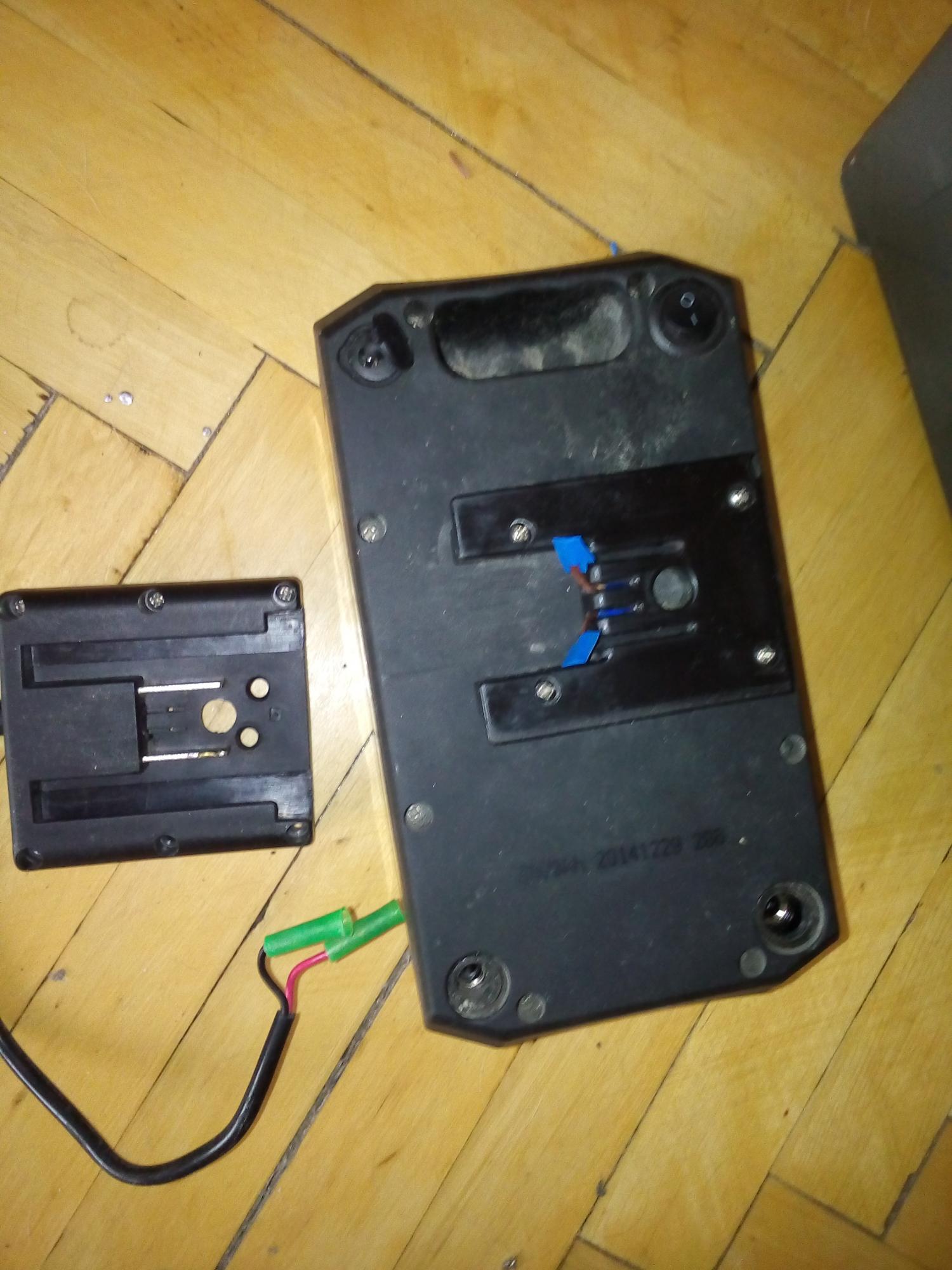

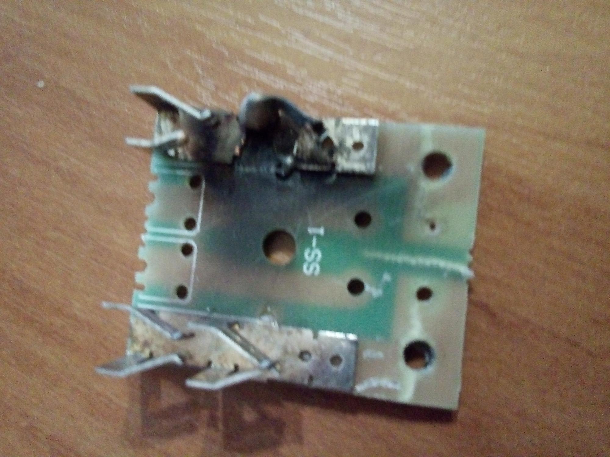

банан
Бах и контакты оплавились. Починил старым дедовским методом.
OSS
Что послужило причиной оплавления и какой метод имеется в виду?
nazakate
#394
Наверно незастегнутая до конца акб? Я поначалу забывал закрыть на ключ и ее стаскивало и перекашивало в направляющих,слегка пожарился один из ножей(но не так жестко)
банан
#395
 А я его вставил и бах. аккумулятор был включен и может кнопка на руле. Ну а метод когда вилки нет, а провода сунуть хочется (скрутка). Там четыре прорези дальше я думаю догадаетесь. Плато временно убрал. Сегодня оторвался.
А на фото что с верху (аккумулятор). Где изалента торчит, это и есть концы изолированные
Иначе в эту щёлочку не просунешь
