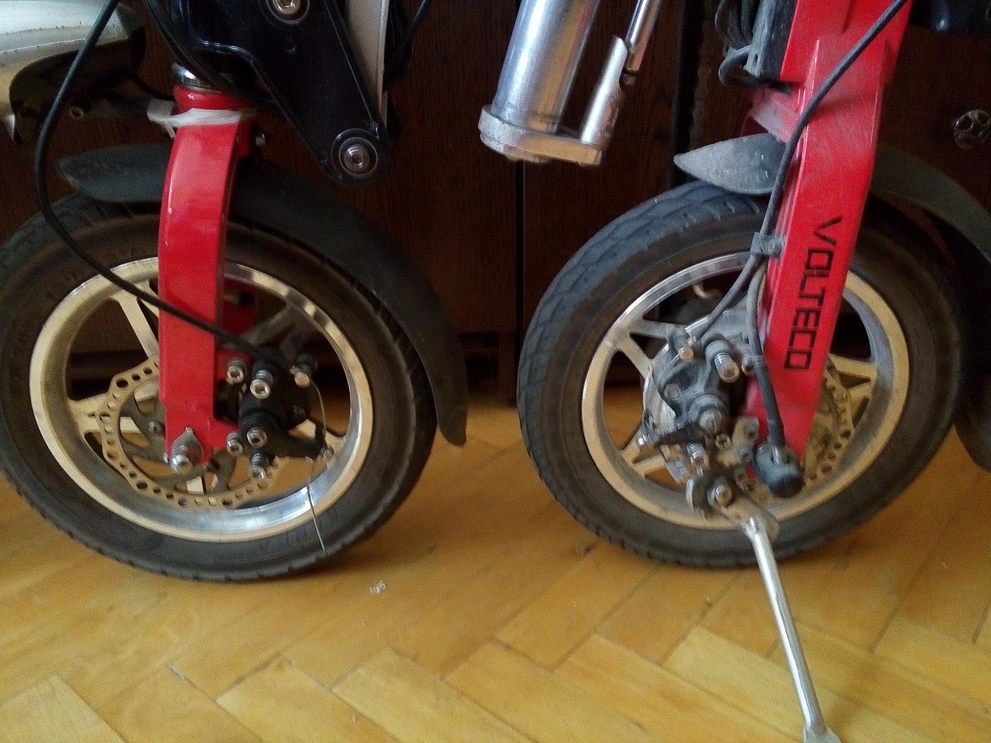

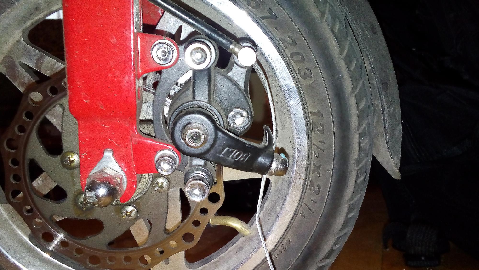

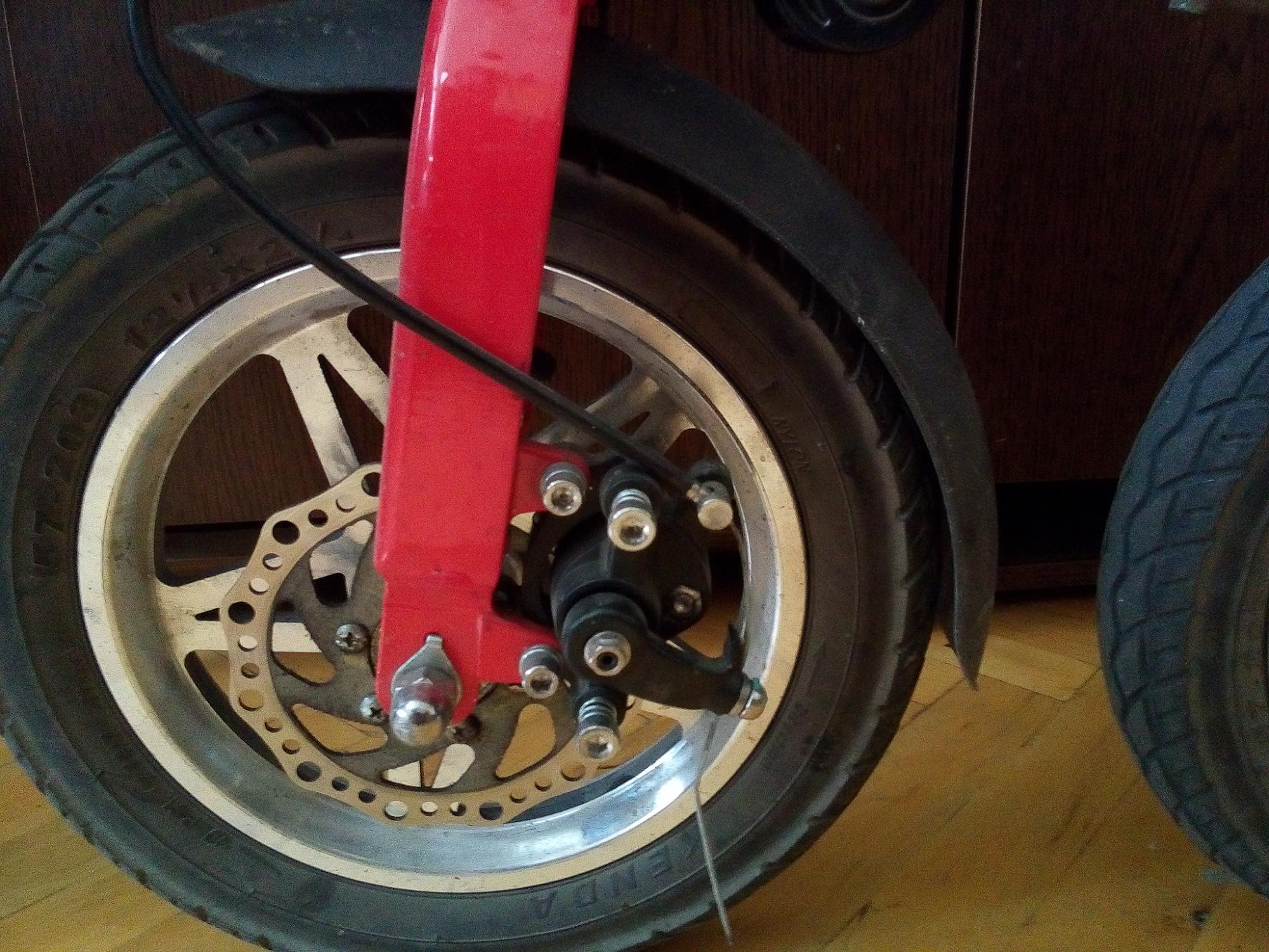

Ещё какие проблемы. Задняя тормозная машинка. Месяц как найти не могу.
Slider
А что на шринкере она какая-то суперособенная? Почему обычная не подходит?
PS. Фотку бы её, интересно...
банан
Интересует задняя.
Добавлено 02 Июль 2016 в 20:48
Задняя как бы в другую сторону.

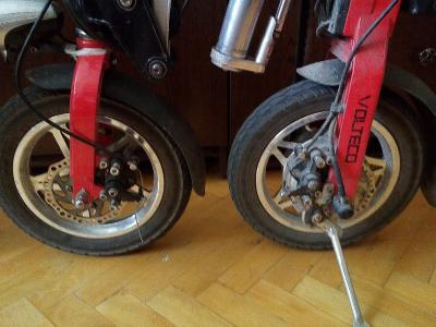

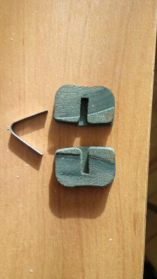

банан

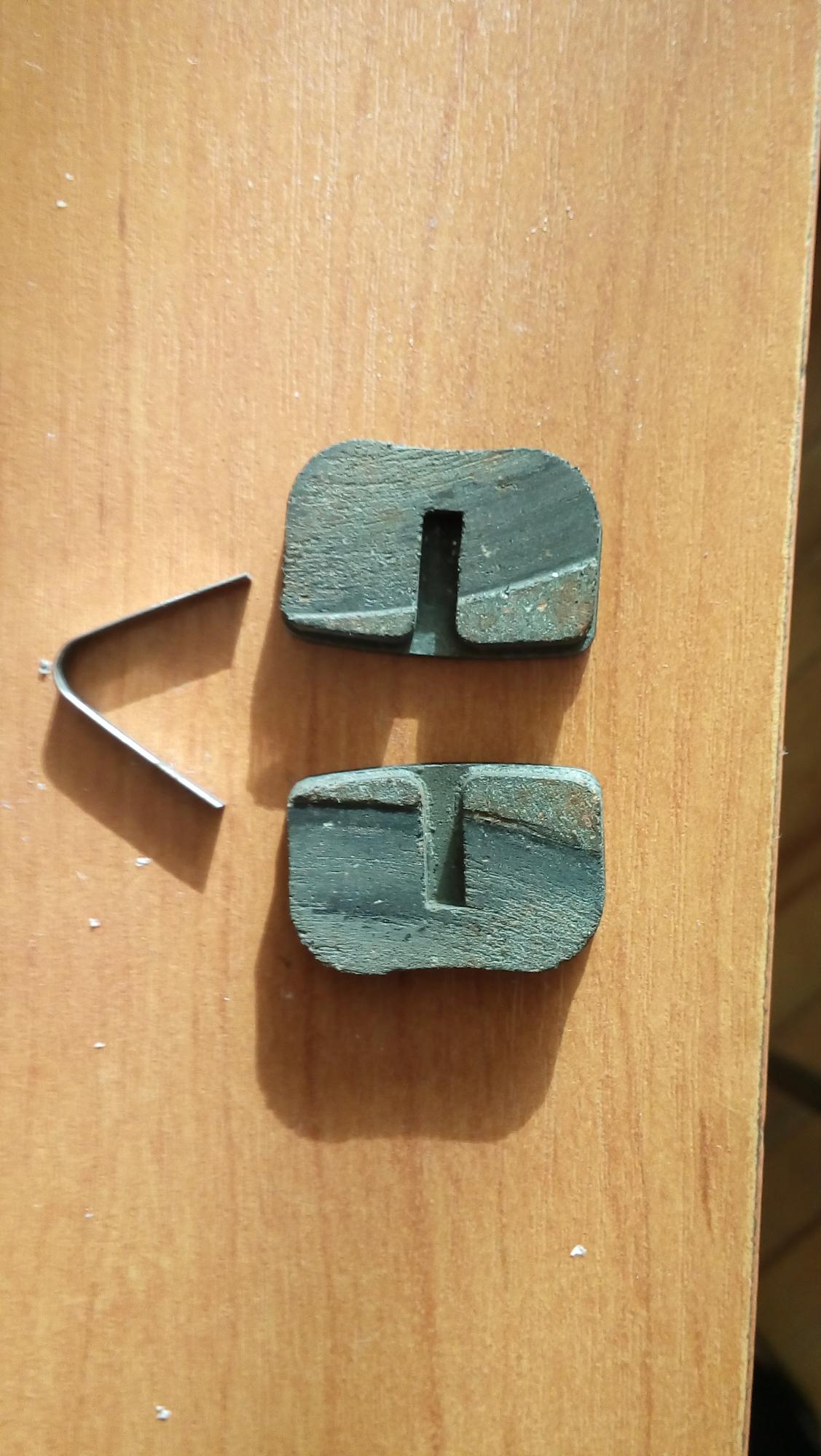

Вот тут лучше. Обратите внимание на износ колодок. Как бы машинка хочет ниже но никак. Вот ответ на (плохие) тормоза.
Slider
Теперь понятно. Не, я тоже таких тормозных систем не видел... Хотя может просто не обращал внимания ;)
TiHoN
Да, по ходу разные маятники. На моём машинка сверху стоит.

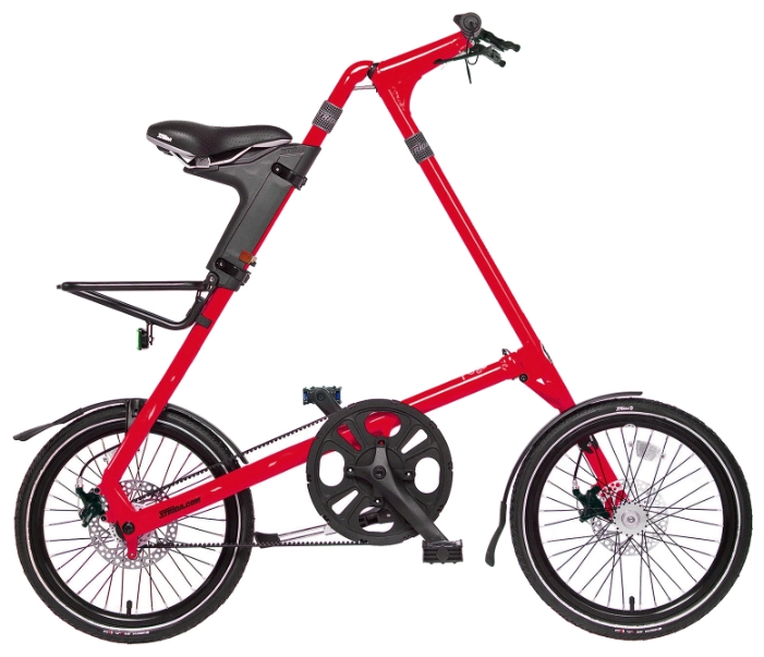

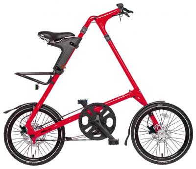

Насчет машинки тормозной,родные я заменил на машинки от велосипеда strida,п очти идеально подошли(немного напильником поработал,о особенно переднюю),так что рекомендую
банан
Купил хде. От стрида не подходят они все на одну сторону. и хде на нём он стоит.
