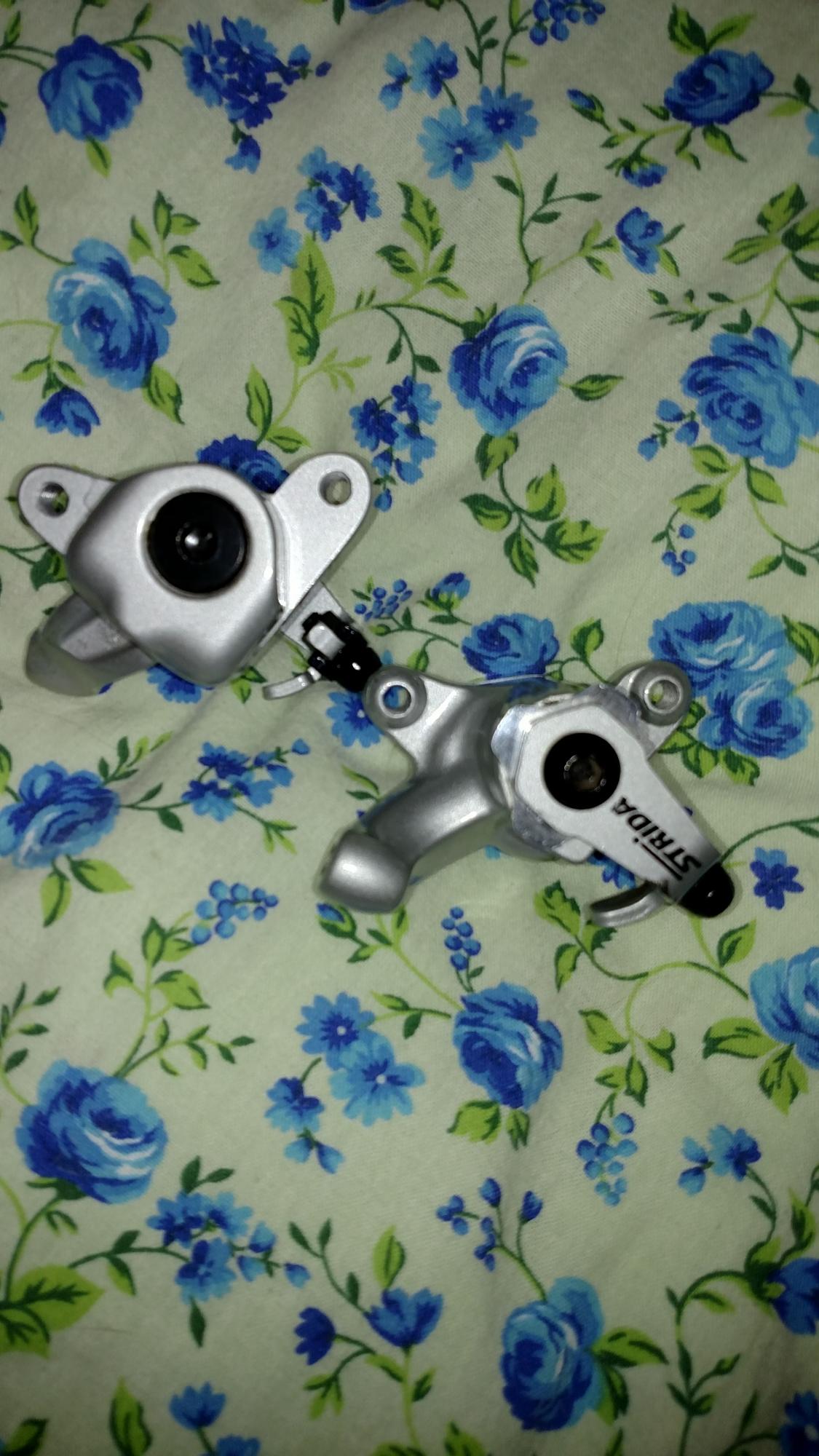

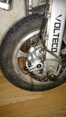

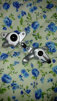

repgo
#305
Читал много касаемо тормозов,в итоге столкнулся с тем что они полность отказали в дождливую погоду,в итоге купил калиперы с колодками от strida и заменил штатные на них,переднюю правда напильником немного подточил,в целом не плохо.
