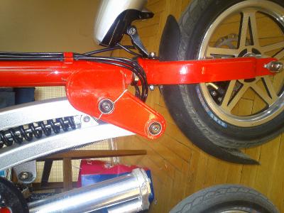

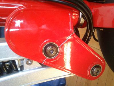

Не долго радовался и вот это случилось.
Добавлено 15 Май 2015 в 07:49
Шахтер
Слов нет, одни эмоции. По гарантии делать не хотят. Лопнула только боковина. Проехал всего километров 60.

crond
Есть подозрения, что если не настроить пружинный амортизатор под свой (большой вес), то аморт будет полностью сжиматься до пробоя, при этом получается двойной удар на растяжение небольшой перемычки.
Шахтер
Со дня покупки. Прошло 14 дней. Катался осторожно. Абордюры выше 1см вообще слезал (ещё не освоил велосипед). А произошло всё очень интересно. Спускаюсь с горочки в районе м. Коломенское, дорога ровная без выбоин (тихое покачивание) и вдруг громкий щелчёк, рессора начинает работать по другому (с тюканьем) останавливаюсь и осматриваю. Трещина заметил почти сразу, маленький анализ обстановки и я принимаю решение ехать дальше ( до дома 1,5км. ещё).
На следующий день звоню в сервис, так и так лопнула.......... трещина. В ответ не надо было по абордюрам прыгать.  Я -подождите велосипед на гарантии и ....................... Приезжайте, - спасибо.
На Щёлковскую доехал на метро, дальше на лесяпеде 2км. (своим ходом).....................-На сервисе; С ходу -Становишься виновным во всех грехах, то говорят что гарантия на корпус не распостраняется, доказываю обратное. В разговоре постаянно напоминаю что лясипед на гарантии..................................... Если мы не найдём видимых на металле рытвен и др. В литье. Вам придётся за свой счёт делать, в районе 5р. И по дням от 3 до 7 рабочих. Опять же если по гарантии то безплатно (но их это не интересует).
Шахтер
Ну как бы вес у меня 67, и кто должен регулировать эту пружину. И ещё трещинка с смещением, в 0,5-1мм. на ружу нижняя часть. И вообще с ремонтом чего то я поторопился, ведь щас уничтожат улики брака или просчёта .
Шахтер
Если вы посмотрите на увеличенное фото то подшипник остался в верху и хорошо там держится. Уже в сервисе осенило, а если этот болтик перетянуть? Тады всё сойдётся. Я уже говорил нижняя часть на 0,5-1мм. Вышла наружу, самое интересное внутри проходит перемычка и перемычка цела.
