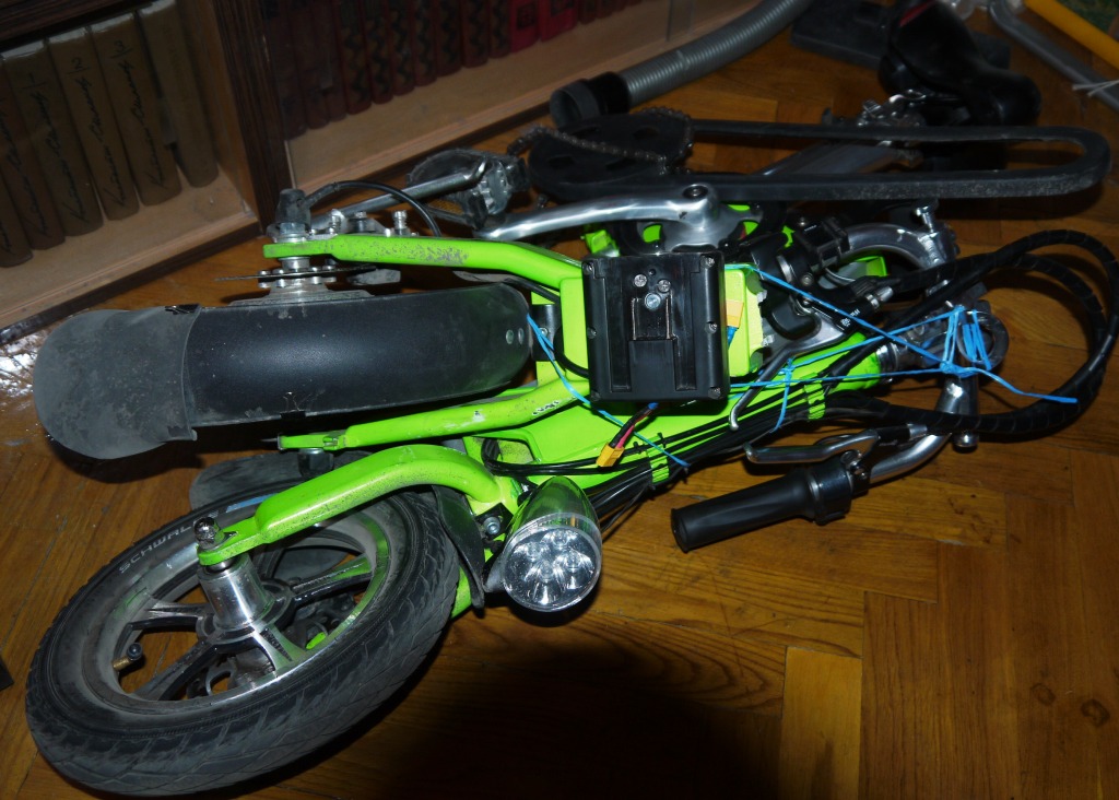

Сломался Шринкер....
Совсем...
Ещё вчера мы катились по Косыгина, смотрели в даль со смотровой на Ленгорах,
вышивали крестиком по Горького и Музеону....
А сегодня его не стало  :~-(
Как обычно, более чем в сотый раз, мы катили на работу по набережной.
Дорога знакома до последней трещинки.
На Котельнической у заправки спешиваемся, ставим на тротуар друга,
въезжаем на мостик через устье р.Яуза, начинаем съезд (далее ступеньки вниз, надо снова спешиваться)...
как вдруг громкий щёлк и я на асфальте. Ну там штаны и куртка в дырах, рука - коленка ободраны...
Цел в общем. Но почему же? Смотрю на то, что подо мной и вижу, что задняя половина
бедного лежит на передней. Я поначалу подумал о сломавшемся коромысле. Но оказалось серьёзнее...   O_O
Пока я размышлял, туповато уставившись на непонятную кучку, мимо меня проезжали нормальные велосипедисты,
спеша по своим делам на более привычных помошниках,
но одна женщина остановилась и предложила помощь, дала салфетки  :hello:

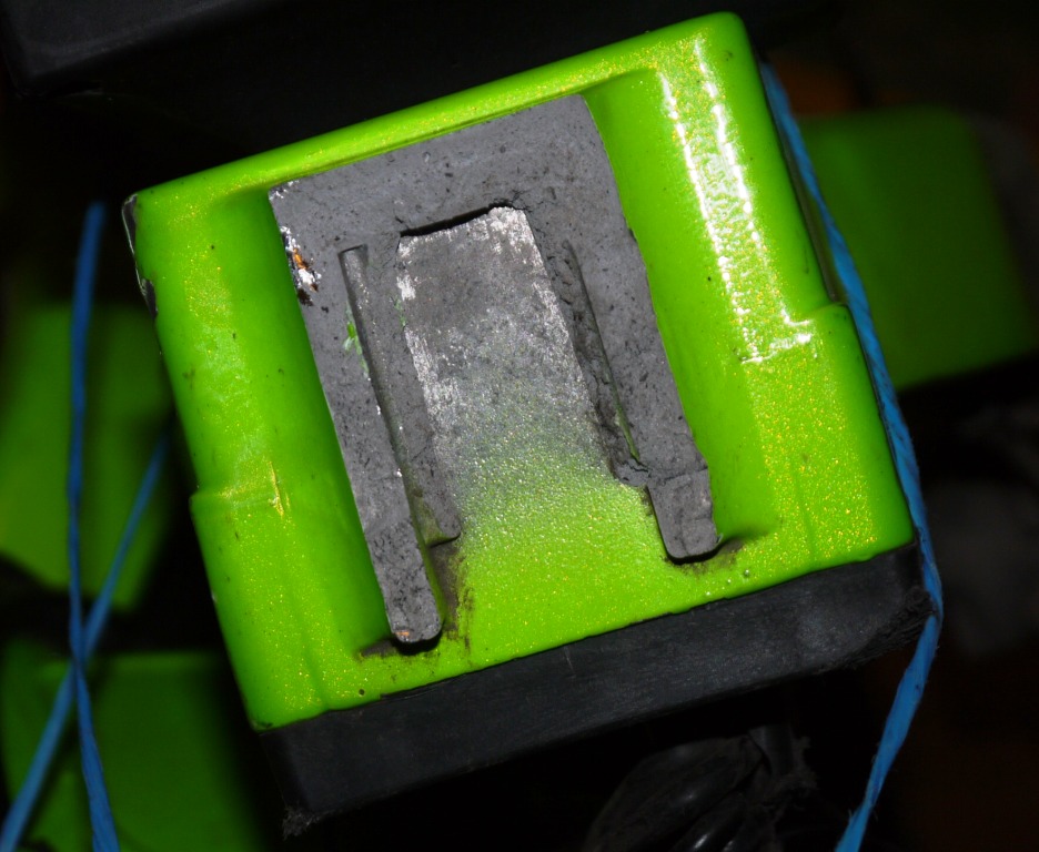

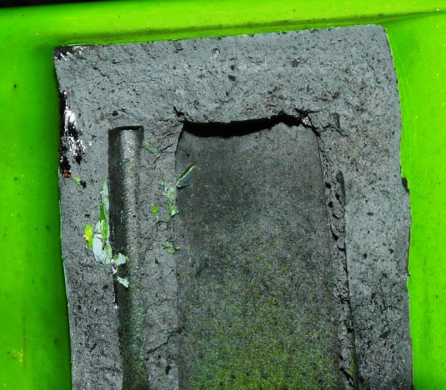

Как видно из фото, литьё просто трах-тибидох "6061".
Я боялся больше за "уши" рулевой колонки, а этот узел был вне подозрения.
Эксплуатация была крайне бережная, без заскоков-соскоков, без езды на ногах.
Я полностью осознавал возможности этого создания.
Вес 70 кг, своим друзьям (тем кому за 100) в покатушках отказывалось.
Правда пробег 2500 км.
Пока осознаю что с этим делать, ведь пострадал и АКБ (растрескался корпус) и ещё
по мелочи.
Не представляю такой ситуации на дороге  :facepalm:
Благо сам ездил лишь по тротуарам.

Какой ужас!!! Неужели нельзя это дело заварить.
Hizheka
Такое пористое литье варить наверное бессмысленно, в первую очередь не известно какой там сплав что очень важно при сварке алюминия, да и стенки очень толстые, не проварится.
KONA
#224
Неее!!!
Я не тешу себя надеждой сварить ЭТО!
Как то ранее обсуждалось, что данные детали (имеющие сложную
литьевую форму) льют из сплавов типа нашего ЦАМ.
Льётся замечательно, довольны все - клиент поражён красивостью, а
маркетологи прибылью.
Но ремонтопригодность жирный 0
Материал закипает, пенится, стекает теряя форму.
Это что з гавна пулю лепить.

Цитата: KONA от 30 Апр. 2015 в 01:02
Неее!!!
И напрасно. Не сварите Вы это, ни один сварной не возьмется. Один знакомый пытался варить подвижный затвор на пневматическом пистолете Зиг Зауэр Р226 из такого же "типа ЦАМа", который дриснул от усталости. Сварщик сделал ни одну честную попытку и в итоге плюнул - "электрода не подобрать, нихрена не варится, только горит, это нечто вроде спеченного шлака".
