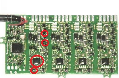

Здравствуйте, вчера на кочках на ходу отломилась клемма между 2-й и 3-й банкой. Теперь BMS показывает ошибку на первом модуле. Постоянно светят 2 светодиода, даже при отключении питания контроллера, и чувствуется нагрев модуля в районе микросхемы и транзисторов. Визуально выгорания корпусов не видно. Можно починить или лучше новую заказать?

прозвони 3и 4 провод  у меня уже лежит дохлая из за не правильного подключения первый раз ставил :ah:  у меня они замыкают , а у тбя походу короткое замыкание получилось, может починят.
zaz007zaz
Где прозвонить выводы? Замыкания не было, просто на кочках(около часа ночных покатушек по грунтовке) разболтался аккумулятор и под корень отломились выводы с пакетов A123(они уже при сборке батареи были надломаны). А замыкание у меня было в том году, похожая ситуация только я тогда не слабо хлыснулся с непривычки, оторвавшаяся клемма коротнула на соседние ячейки в итоге 2 модуля сгорели, но там отчётливо было видно гарь.

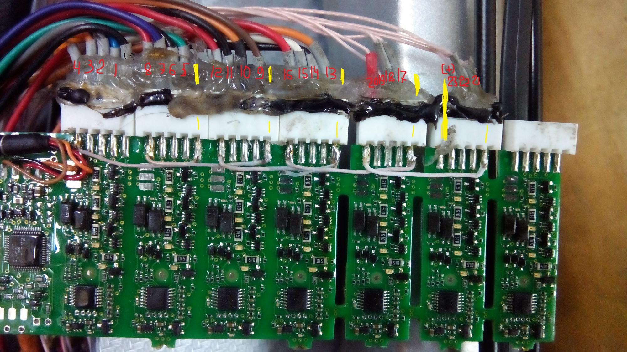

Цитата: korgyks от 13 Апр. 2015 в 15:53
Извиняюсь за моё корявое рисование,но как есть так есть :pardon:
Тут в теме уже есть цветная схемка и упрощение в виде припаянных перемычек.
То что обозначено желтым цветом там вообще нет провода. Начало (-) от крайней минусовой точки собранной батареи ,(+) естественно крайняя по плюсу( но это не означает что именно там где у меня, всё зависит от того сколько у вас (S) собрано ).
Может кому еще поможет,хотя с первого вида запутано,главное понять как оно устроено.
Я так понял у тебя от шестой платы на плюс балансировочный провод идет?

Да, правильно (вывод с пометкой (+) 23 )

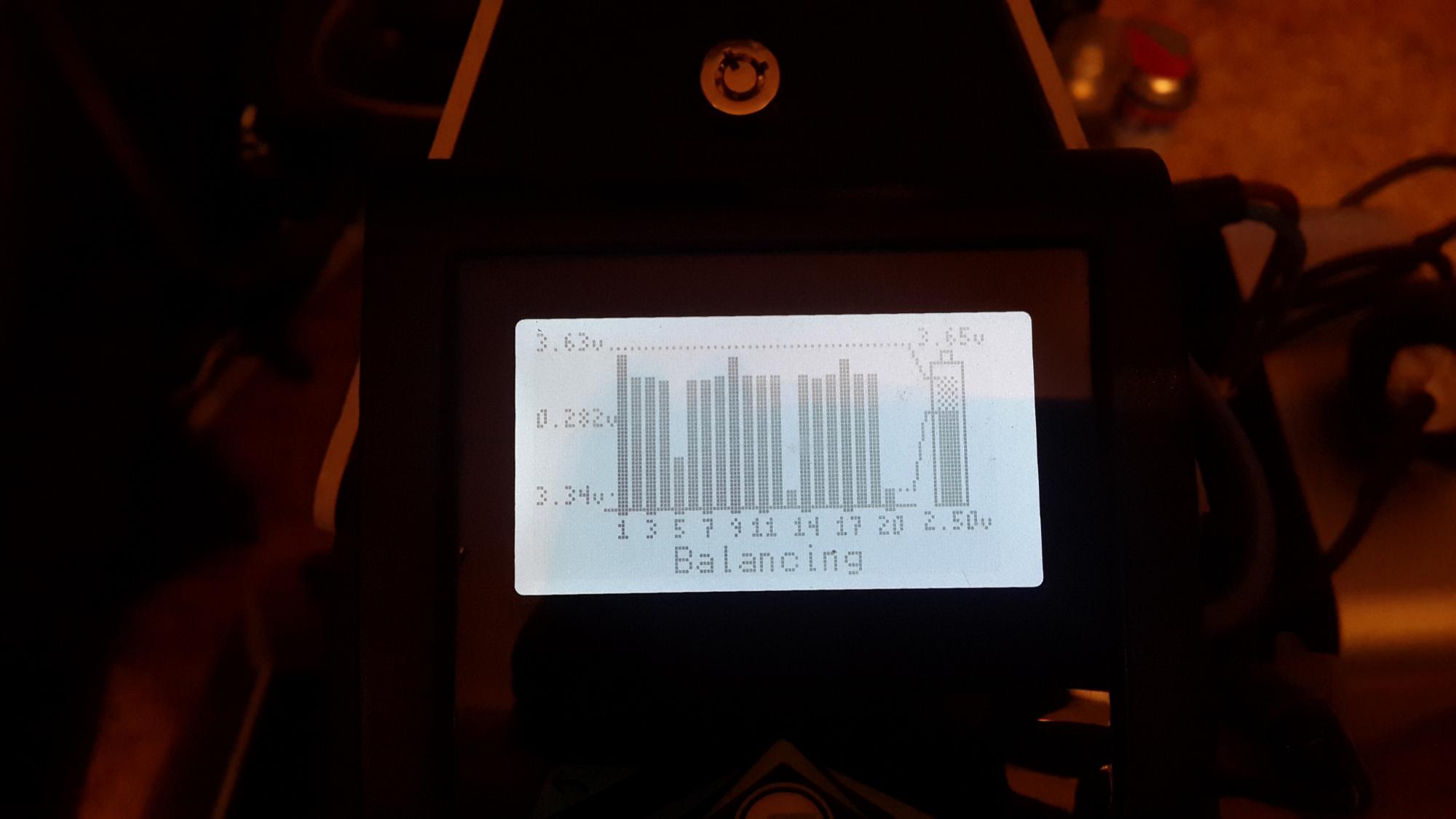

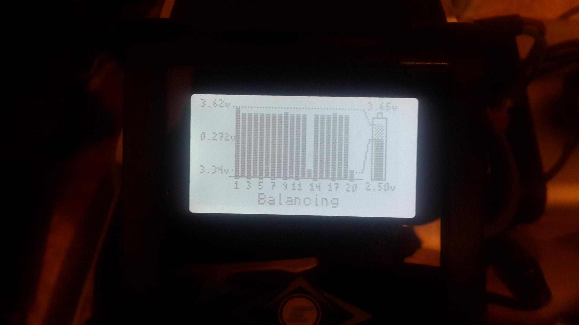

Что то не пойму вроде все сделал правельно но 3 ячейки показывае ниже чем другие может я сделал чтото не так или чтото не понял подскажите плиз

[user]STyDEHT[/user], Модельной зарядкой нужно подтянуть напряжение каждой ячейки по отдельности.

Если бы неправильно ,то уже лишнее отгорело бы :-D , а вам просто балансировать нужно батарею.

У меня lifepo4 , к сожалению нету никаких зарядок   :sorry:

уже Час балансируется одна поднялась остальные две мертво стаят  :sorry:
Rocksteady
Элементы с гибкими краями (пакеты) имеют одну особенность - эти края это оголенный минус батареи, если 2 пакета соприкасаются минусами то на БМС один из столбиков провалится вниз а следующий вырастет по напряжению - определить проблему можно проверив БМС провод мультиметром
