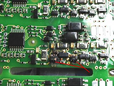

crea2k3

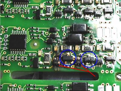

Привет, один из моих аккумуляторов пошел короткое замыкание в другую при ее подключении к BMS. Это нанесло ущерб два транзистора на доске BMS. Кто может сказать мне номер детали этих двух транзисторов?.
Я нашел эти транзисторы на Ebay, но не уверен, если они являются правильными?.
Hi, one of my battery packs went short circuit to another whilst connected to the BMS. It has damaged two transistors on the BMS board. Can anyone tell me the part number of these two transistors ?.
I have found these transistors on ebay, but am unsure if they are the correct ones ?.
http://www.ebay.co.uk/itm/271507549901?_trksid=p2059210.m2749.l2649&ssPageName=STRK%3AMEBIDX%3AIT
В описании на Ebay он говорит: Устройство Маркировка: 1Ft, и это то, что он говорит на транзисторов BMS?.
Кроме того, какие номера деталей транзисторов в синими кругами, как они повреждены слишком ?.
Also what are the part numbers of the transistors in the blue circles , as they are damaged too?.
http://www.ebay.co.uk/itm/BC856B-NXP-Transistor-PNP-Sot-23-/360843952989?pt=UK_BOI_Electrical_Components_Supplies_ET&hash=item5403f9c35d
