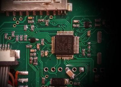

Процедура прошивки BMS во многом схожа с проши вкой контроллера.
Для этого нужно подключить BMS к контроллеру, отвинтить заднюю крышку дисплея, записать прошивку BMS на SD карту, включить контроллер и после того, как контроллер загрузится, войти в главное меню контроллера, далее вставить SD-карту в гнездо дисплея. Далее следовать инструкциям на экране. Прошивка длится около 5 минут.
