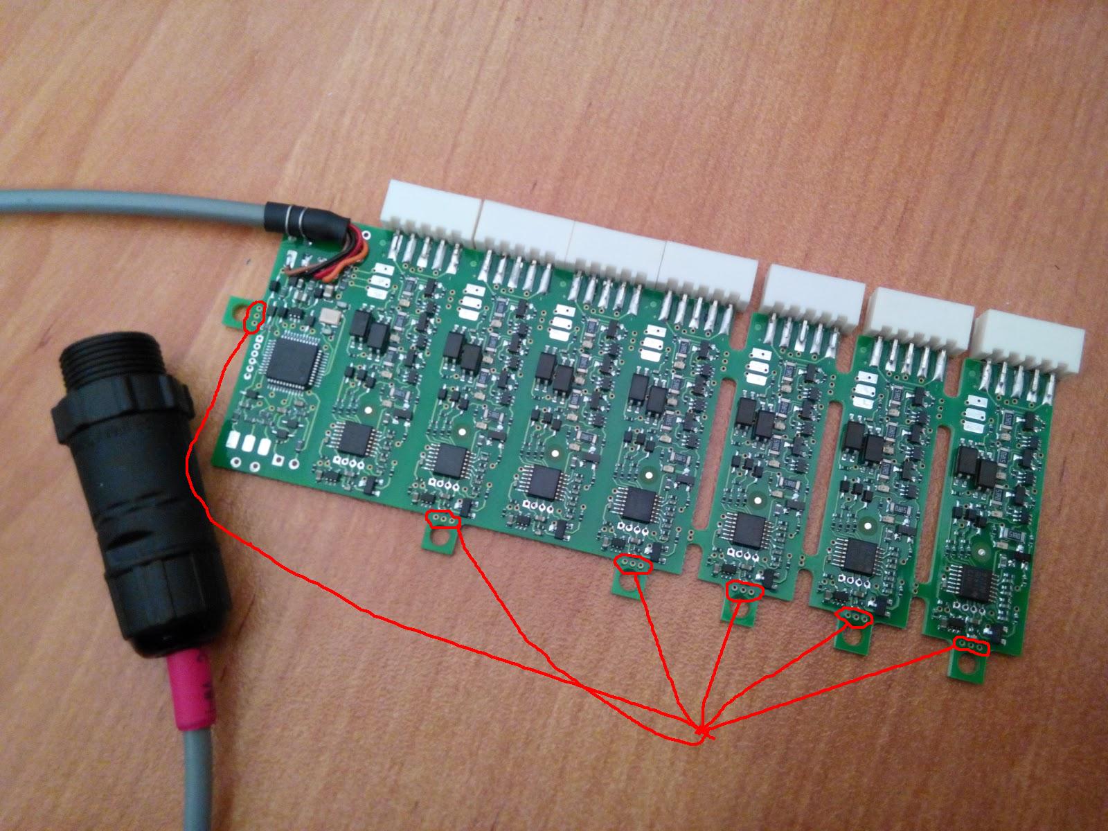

Эти площадки имеют гальваническую связь с какими либо элементами схемы БМС на плате ?
Прикрутил БМС болтами к металлической пластине без изоляционных шайб. Шляпки болтов потенциально могут контачить с этими площадками.
Собрал всё в коробке, а прозвонить их забыл.

andreym
эти переходные отверстия сделаны специально для упрощения отламывания непригодившихся ушек крепления.
Гальванически они ни с чем не связаны, можете не переживать.

[user]UR5WKK[/user],
ЦитироватьПрикрутил БМС болтами к металлической пластине без изоляционных шайб
- тыловая сторона BMS конечно пролачена, однако лучше не рисковать и проложить между платой и металлической пластиной электроизоляционную термопроводящую прокладку (на фотке - из под платки розовые края выпирают)
