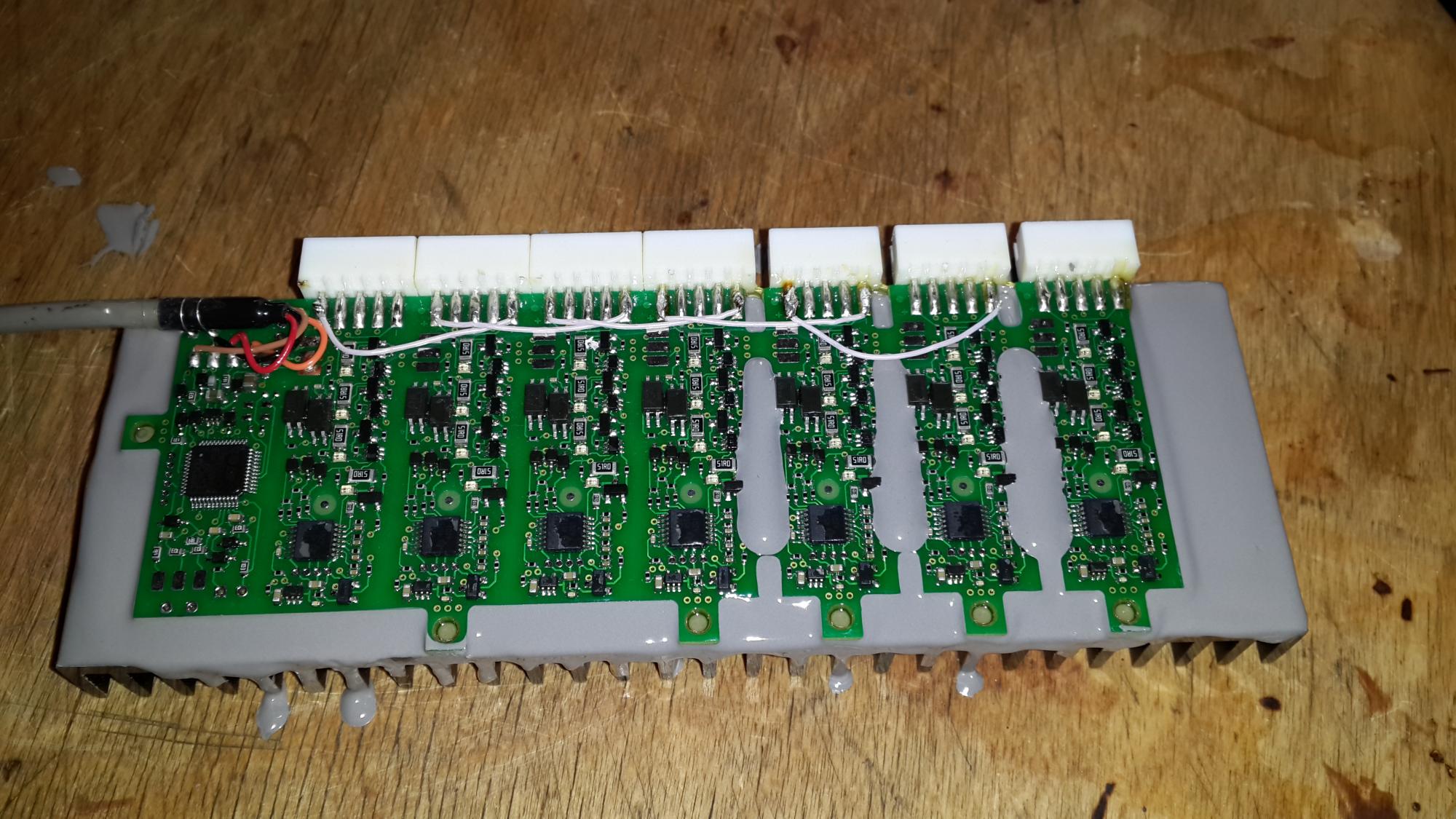

Интересно, а кто как охлаждение для бмски сделал. У меня например она без охлажения немного потемнела с обратной стороны. Собираюсь что нибудь предпринять.
sergek1985
Тоже потемнела. Греется при балансировке нещадно. Приклеил на термоклей радиатор 150х50х10.

Egorport
150 ×50 не большая, там вроде меньше размеры бмски?
Добавлено 02 Июнь 2015 в 01:08
Да, прикрутить охлаждение нужно, а то как бы чего не вышло.
TRO
Я по одной плоскости батареи приложил широкую алюминиевую пласину 0.5мм, и к ней на термосопли приклеил БМСку её плоским радиатором. Но при балансировке плата все равно неслабо греется, потому что балансировочные резисторы находятся на удалении от ключей, и чтобы их теплу дойти до радиатора нужно пройти половину платы, а она видимо тепло проводит не очень. Походу надо  клеить на сами балансировочные резисторы термомост к радиатору через изолятор.

У адапто бмс нет радиатора и мосфетов силовых
так что там охлаждать нужно только сами резисторы.
и вторая сторона платы пустая так что лепить на радиатор удобно.

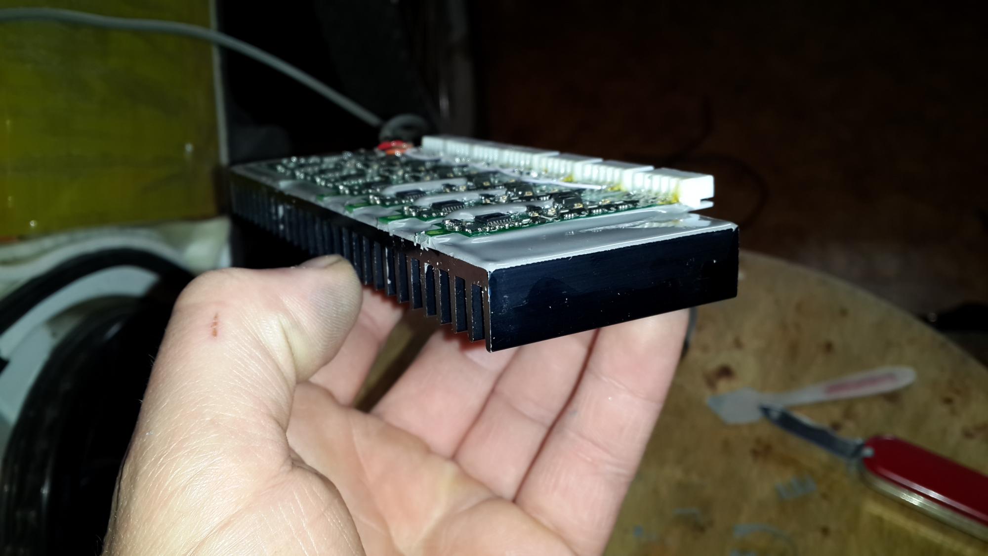

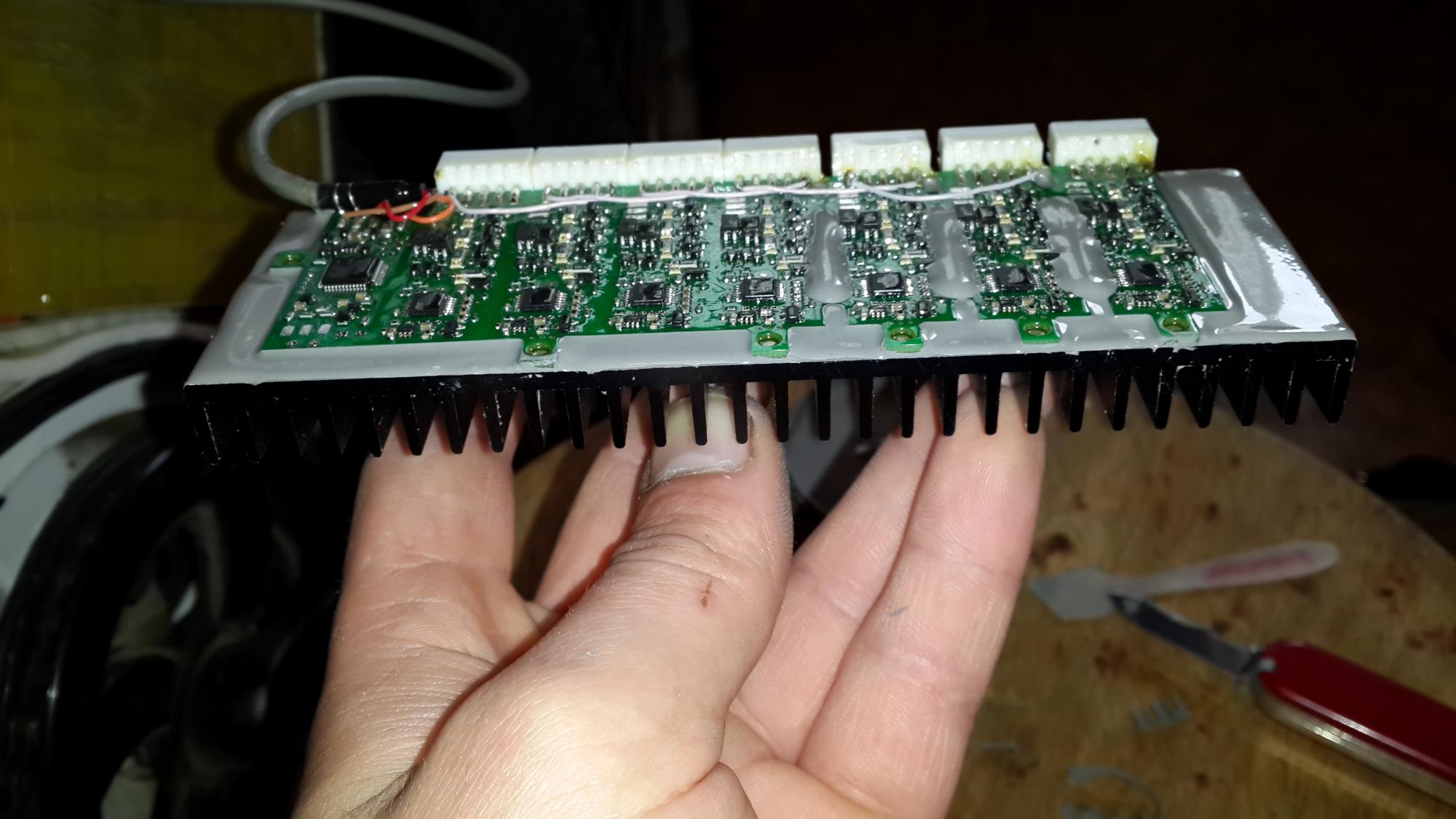

STyDEHT
Я зденал так и теперь не парюсь залил КПТД-1/1Т-5.5 :-D
FPatrol
Ну если речи об экономии пространства не идёт , то  :wow: очень правильное решение.
