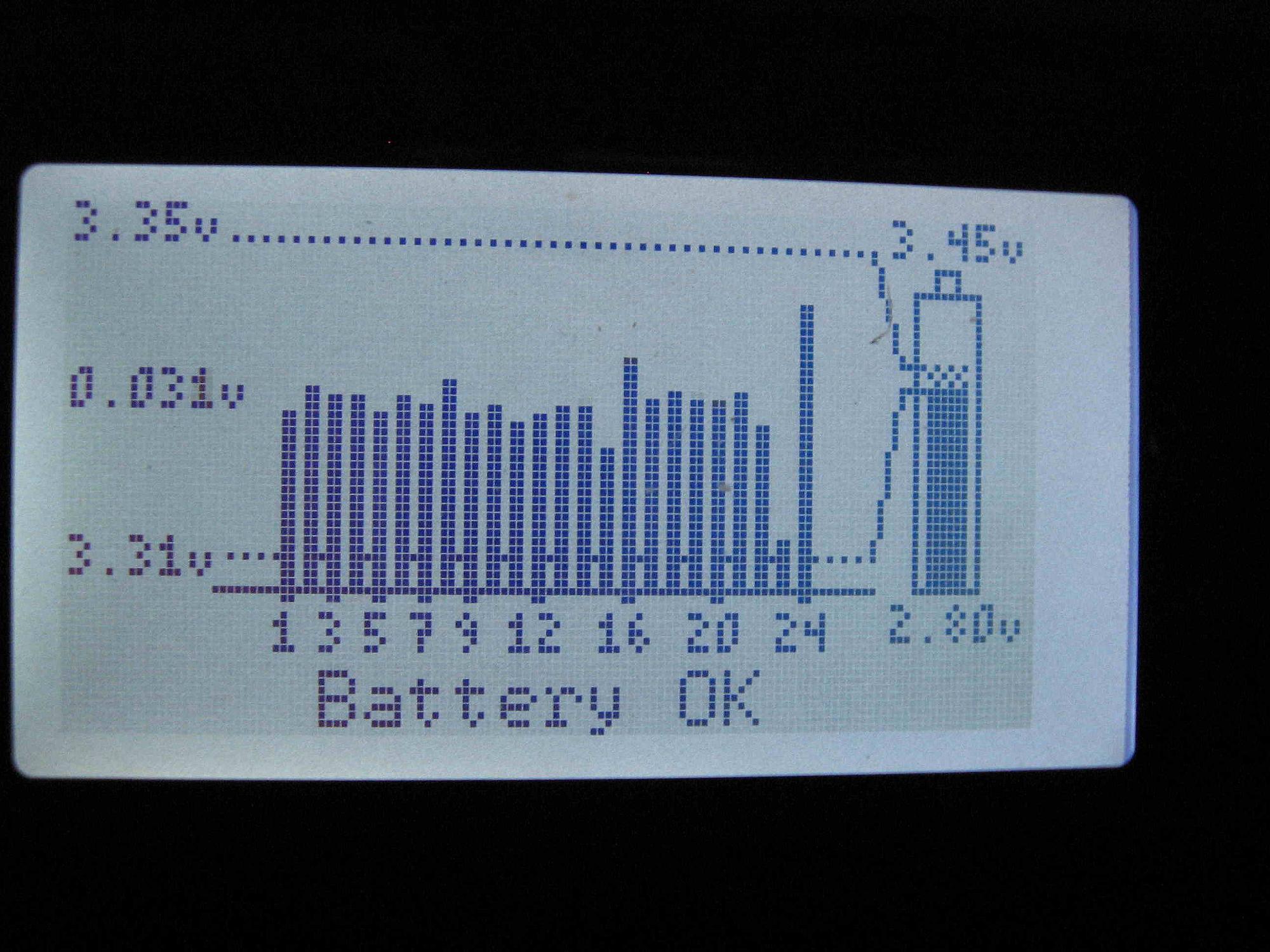

Столкнулся с таким непонятным глюком показаний БМС:
Последняя ячейка подпрыгнула на 0.02 вольта вверх, а предпоследняя упала на те же 0.02 вольта вниз. Случилось это после длительной балансировки, и теперь наблюдается постоянно. Похоже на плохой контакт балансирных проводов, но не тут то было. Проверил эти же ячейки селлогом прямо на разъеме БМС, всё в норме, разбега нет. Подёргал проводами в разъеме, ничего не меняется.
Явно глюк в самой БМС. Возможно из за перегрева при балансировке.
Напрашивается  самый простой вариант решения проблемы, подогнать эти 2 канала калибровкой по селлогам, но как это повлияет на правильность измерения БМС-ской граничных напряжений  ячеек, не знаю.
Посоветуйте что ещё можно предпринять ? Может есть программное решение этой проблемы.

sergek1985
[user]UR5WKK[/user], наверняка дело в плохих контактах. Вставь в последний разъем какую-нибудь другой и посмотри.
UR5WKK
Я вот что подумал, хотя могу и ошибаться. Допустим предпоследний провод или часть схемы на плате к нему относящаяся не контачит. Тогда должны подпрыгнуть две соседние ячейки 22 и 24, а 23 упасть. Такого нет.
Если б не контачил последний провод, тогда упала б только 24 ячейка. Такого тоже нет.
Но по любому я попробую сделать так, как Вы посоветовали. Вариантов у меня не много.

UR5WKK
BMS
#395
Тыкнул разъем от батареи в висевшую ранее без дела последнюю плату в БМС. Всё отображает правильно. Перетыкаю обратно, то же что и было ранее. Вывод – ушла плата. Обидно... Как думаете, стоит калибровкой её выравнивать ?
П.С.
Похоже стоит клеить БМС на нормальный радиатор. Лучше конечно это делать уже с завода.
