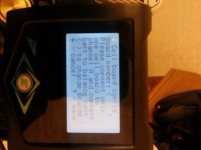

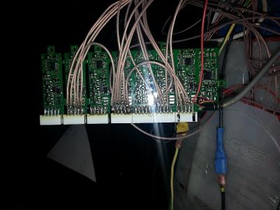

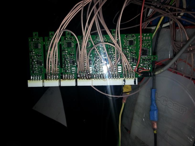

pravednik
Мужики подскажите что не так сделал.
Может не правильно произвел конфигурирование адресов плат?
Припаял вот так

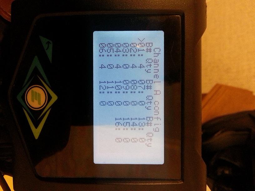

Далее  BMS setup  channel A выбрал следующие адреса плат
Для изменения адреса платы зашел в cell board config, но кроме менюшки ни чего не дает сделать.
С наилучшими пожеланиями!
andreym
Припаял вот так
Сколько раз говорили, не паяйте ничего к самим платам - иначе выгорит нахрен при ошибке с коммутацией,
Lion
Ну он же тебе черным по белому пишет выдернуть все разъемы из плат, оставив только один, который в данный момент ты и будешь переназначать. В твоем случае надо отключить общий шлейф, который запаян к плате, и воткнуть какую-нибудь народную котлету в конкретную борду
