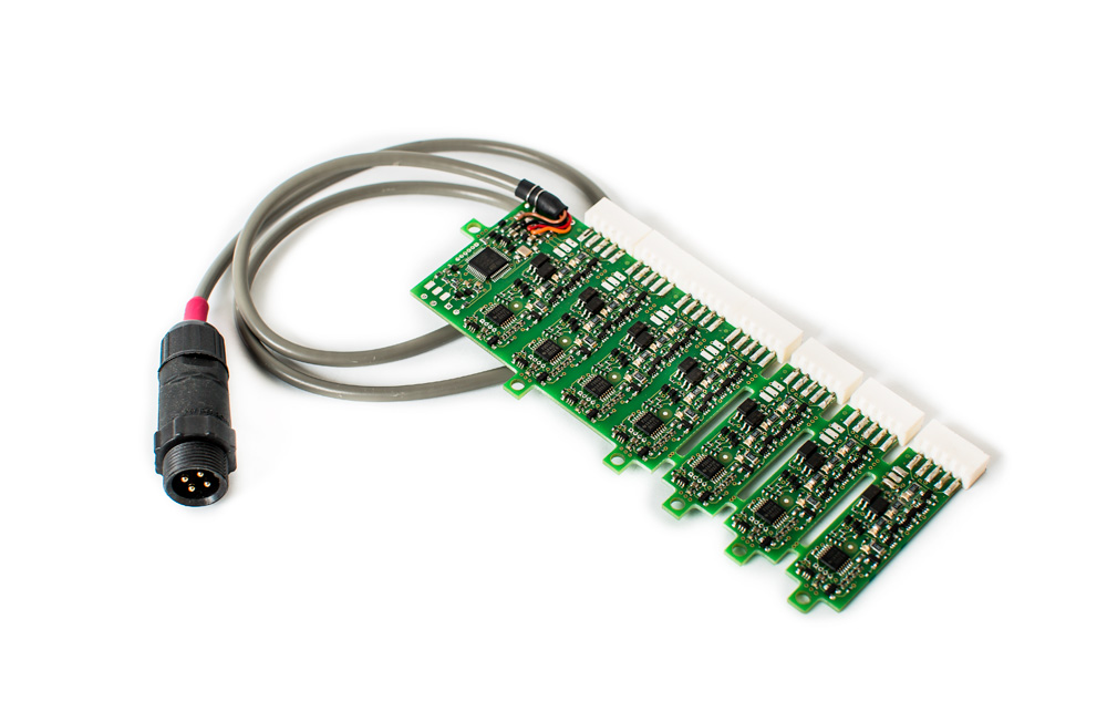

присоединяюсь к вопросу! неделю не катался, погода не та и времени не было. рюкзачная батарея, отключена от контроллера (видимый разрыв), бмс так же отключена разъемом цифровым от контроллера, но присоединена к балансирным проводам. почти два года всё ок было, прошлую зиму батарея пролежала в таком состоянии, разбега не было никакого. а тут я включил и чуть не поседел. первые 4 ячейки (ровно первая борда, котлеты 8s у меня) высажены почти до нуля! на свой страх и риск решил подзарядить батарею до нормального напряжения, включил монитор и по нему наблюдал как напряжение первых ячеек таит на глазах. отсоединил бмс и разобрал батарею на отдельные котлеты. через неделю никаких изменений не было, напряжение никуда не сливалось. собрал обратно, решил зарядить полностью и отбалансировать. результат отрицательный, батка дошла до балансировки а дальше разбег только увеличивался. как я понимаю теперь накрылась ещё и бмс? за 2 года сломались все изделия адаппто которые у меня были. супер...как быть? что делать? в адаппто нести не хочется. ремонт сейчас у них стоит дороже чем я её покупал 2 года назад

Какие комментарии нужны? Привози, сделаем диагностику на токи утечки.

Цитата: jeka от 03 Июнь 2013 в 03:32
одна балансирная плата может обслуживать от 2 до 4 ячеек. Конфигурация каждой платы задается индивидуально.
Поэтому можно собрать балансирные переходники - например от 5s котлеты к первой плате 3 ячейки, ко второй - 2. Т.е. две платы на одну 5s котлету.
Либо 4 ячейки первой котлеты на первую плату, оставшуюся ячейку и три ячейки со следующей котлеты на вторую плату. Это сэкономит количество плат.
Но лучше первый вариант, т.к. при случайном размыкании котлет на балансирном разъеме образуется большое напряжение и BMS может погореть. Второй минус этой схемы - на проводах происходит дополнительное падение напряжения и под нагрузкой BMS может показывать бОльшую просадку (или подъем при заряде), чем есть на самом деле.

Здравствуйте, перестала работать BMS. При подключении плат к каналу А показывает fail на всех 5 модулях, на канале B показывает fail на 1-м и 5-м модуле, 2-3-4 показывает нормально. Ни каких замыканий и неправильных подключений не было, провода от BMS к контроллеру целые.

Привет любители и профессионалы! При включении контроллера на дисплее каждый раз выскакивает знак !BMS!, потом исчезает, но при следующем включении появляется вновь! Сломал уже себе весь мозг, купил и поставил новую BMS - знак так и не исчезает  :bn:  :sorry:

[user]teleden[/user], !BMS! висит, пока бмс загружается, это нормально.

да?!! это радует! а я думал что это глюк! :) Тогда еще остаётся выяснить, почему оно при зарядке не балансирует!  спасибо)

Если вылезает !каждый второй раз! значит прошивка в контроллере старая. Нужно обновиться на 9ю последнюю и будет все хорошо... С бмс.

[user]teleden[/user], зарядка через катушку и кондер? Лампочки на бмс загораются? Настройки правильные?

Заряжаю через дроссель,  лампочки не смотрел, только вчера переставил! Настройки вроде да, но точно не уверен, тк еще не совсем с ними не разобрался, в этом как раз может скрываться подвох...
