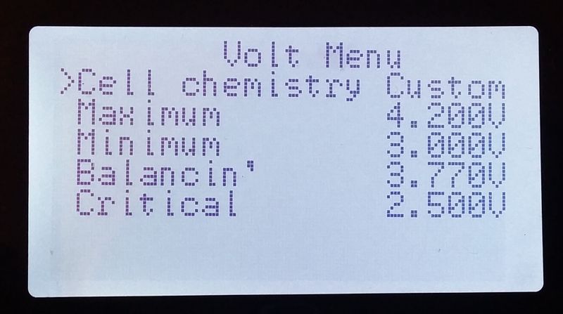

[user]TSprinter[/user], на видео есть все, кроме того что надо. Порог балансировки какой?
Перейди на экран БМС нажав два раза вправо от главного экрана, затем вниз, BMS Setup, Cell V config, Balansin'. Опусти его до напряжения самой разряженной ячейки, сохрани все, дай постоять пол дня, затем верни обратно и дозаряди батарейку. Разбег менее 0.010V не в счет.

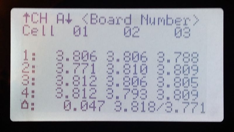

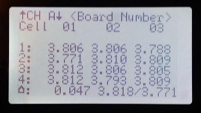

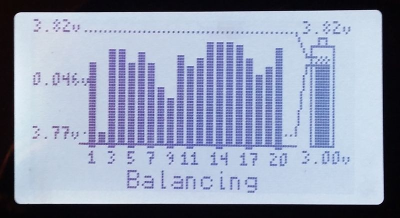

У меня что-то не балансируется точнее 47 милливольт.  Ячейки - народные котлеты, новые,  изначальный разбег 0.160 вольт.  Я примерно сутки балансил  и разбег уменьшился до 0.047 вольта.  На этом все, еще сутки ничего не дали.  Прошивка последняя.  (Да, я знаю, что по-хорошему надо балансировать полностю заряженную АКБ, я для проверки)
Что я делаю не так?

Балансировка велась с отключенными потребителями? какие-нибудь дисишки\подогревы, зарядки обесточены?
Вообще, судя по графику, до 3.77 остальные ячейки еще стравливать и стравливать... проще руками эту вверх мобилозарядкой подтянуть
Да, все отключено, кроме самого контроллера aLight,  но он немного потребляет, если фары выключены.  Попробую еще денек-другой побалансировать.  Еще вопрос - а светодиодики должны гореть в процессе балансировки? Если да, то какие?
Lion
алайт в топку. Учитывая ток стравливания 8ма, он в полне может мешать.
