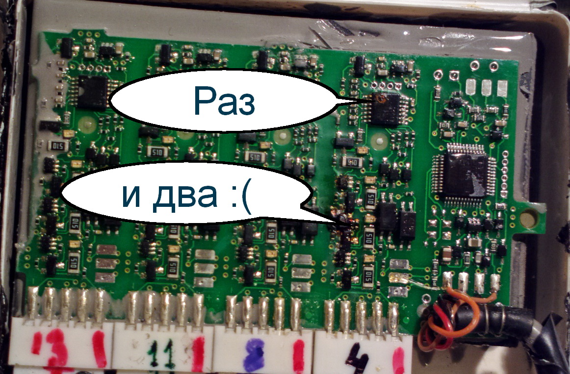

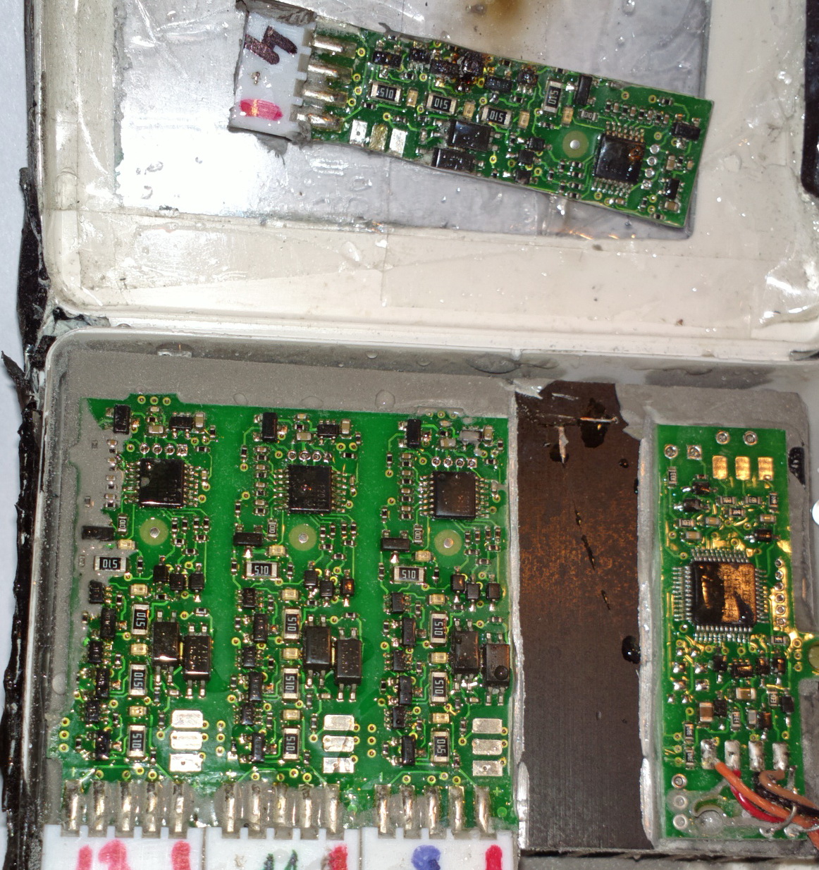

В общем, произошел небольшой несчастный случай при зарядке.
Провода валялись на полу, видимо неудачно на них наступил, один вплавился в другой и туда пошел нехилый ток, как от зарядки, так и от батареи.  :facepalm:
К счастью, и там и там стоят ограничители/размыкатели тока, поэтому коврик в прихожей сильно не пострадал.  :-)
А БМСка от Адаптто, почему-то сдохла, см. фото:
Сама плата сидит на радиаторе через термогерметик, извлечь было не просто:
С учетом того, что продавец отгружает модули с запасом, решил махнуть на исправный, но возникли вопросы:

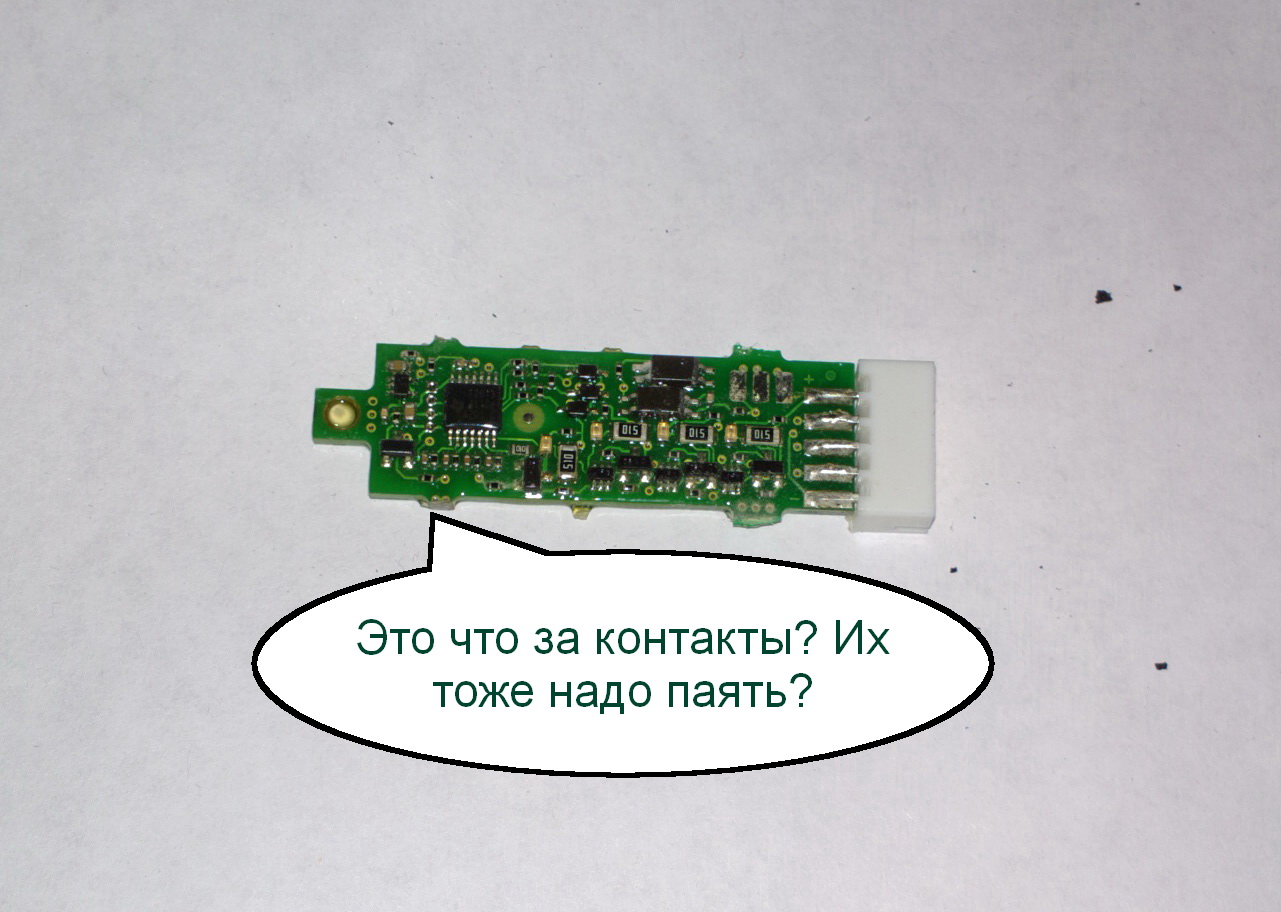

1. Как проверить исправность 1-го модуля, к которому припаян провод от контроллера?
Что надо ставить в настройках конфигурации БМС?
2. Насколько я понял, новый модуль надо припаять тремя проводками с одной стороны к основному модулю (справа, если смотреть со стороны балансирных коннекторов) и тремя проводами слева.
3. Другие провода не надо паять,? Напр. те, что подписаны на фото, ниже:?
Заранее спасибо за дельные советы по восстановлению работоспособности сабжа.  :ку:

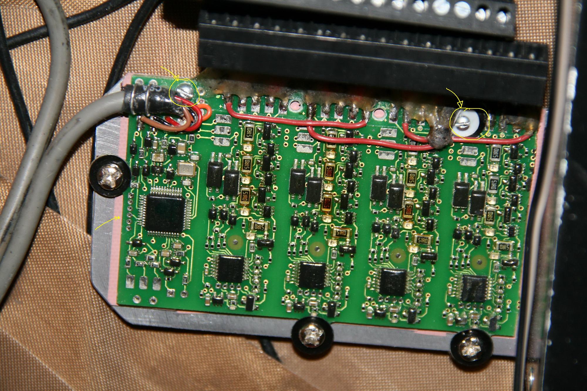

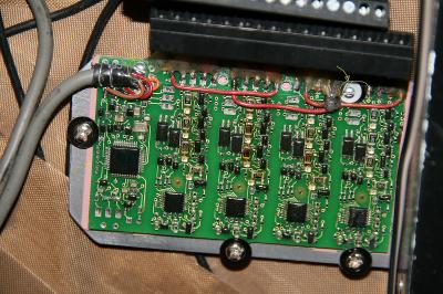

andreym
На фото под пунктом 3 никаких проводов нет, там просто переходные отверстия для удобного ломания платок :)
я бы сразу паялся на канал "B" подпаивать нужно в параллель шину из 3 контактов выделеных крупными дорожками.
вот так:
по нескольким причинам:
во первых в твоем случае, выпилив первую плату, ты лишился крайних удобных для подпайки дорожек,
(в общем и целом плату можно было не выпиливать а лишь добавить скраю новую - при отстутствии подключения ячеек к плате она не питается и никаких помех не создает)
во вторых при внезапных бахах, были случае когда вышибало на главном микроконтроллере вход отвечающий за канал А и потом казалось что оно вообще не работает, хотя контроллер бмс видел и настройки менялись.
Ну и главное не забыть в конфигурации канала А вырубить все платки в 0, а на канале В соответственно настроить нужную конфигурацию
И еще: "запасная платка" которая была отломана от новой бмски, имеет свой порядковый номер, а значит в конфигурации нужно будет выключить платку номер 1 совсем, тоесть выставить 0 ячеек, а вновь допаяную платку, соответственно запрограммировать на то количество ячеек, которое к ней будет подключено.
