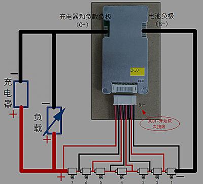

Хочу поменять BMS. На такую (см. фото):
На всякий случай уточню порядок подключения.
1. Подсоединяю к В- минус батареи.
2. Подсоединяю к С- контроллер и гнездо зарядки.
3. Подсоединяю + батареи к контроллеру и гнезду зарядки.
4. Вставляю балансировочный разъём.
Так?
Так?
Можно и так, но балансировочный кабель вставлять с перекосом, чтобы первыми в контакт вошли контакты от минуса.
В общем алгоритм вижу такой: подсоединение контактов как по схеме  от минуса к плюсу, а отсоединение в обратном порядке. Информация отсюда:
https://electrotransport.ru/index.php?topic=16466.0#topmsg
Цитата: илс от 19 Янв. 2012 в 20:44
Порядок подсоединения стандартный: сначала минус батареи, потом первую котлету от минуса к плюсу, затем вторую, третью,  последним - плюсовой провод.
Так что шаги 3 и 4 стоит поменять местами  :pardon:

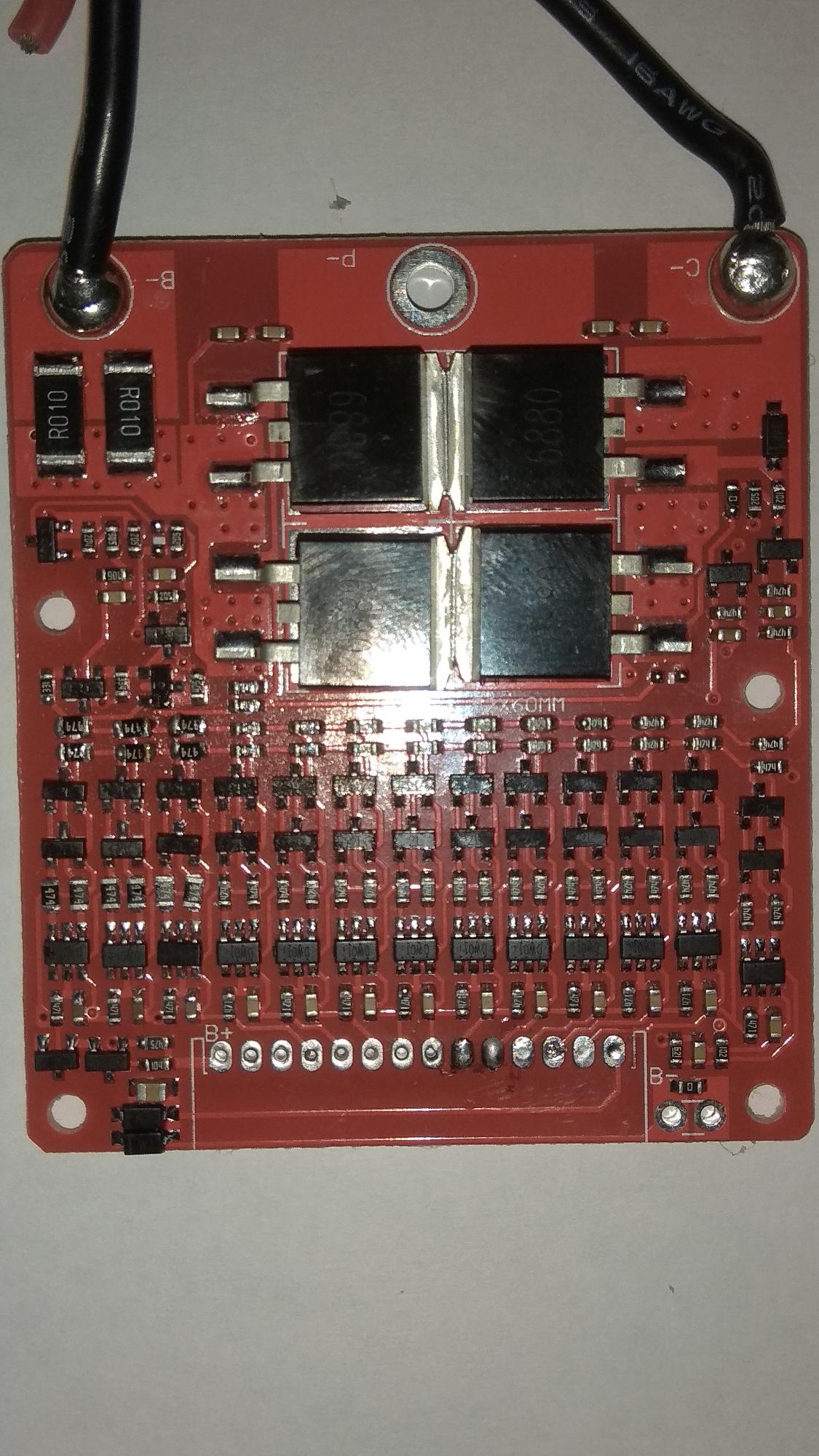

Здорово, мужики! Есть несколько таких плат на 36 вольт. Но платы эти типа универсальных. Получится ли переделать на 48 вольт, добавив 3 ряда деталей? На второй фотке я уже накидал деталюх. Как можно проверить работоспособность не подключая к батареям?
Smart Balance 10,5" Premium (синий космос).

Цитата: drodigy от 14 Июль 2018 в 01:37Получится ли переделать на 48 вольт, добавив 3 ряда деталей?
Ну а почему нет? Получится :)
Цитата: drodigy от 14 Июль 2018 в 01:37Как можно проверить работоспособность не подключая к батареям?
Подключить к батарее через лампочку :)
Если лампочка загорится (без нагрузки), значит где-то косяк. Лампочка = 48/12 = 4 галогенки на 12v последовательно.

Я так понял, можно и не подключать к батарее. Можно просто проверить выходы (каналы) на каждую банку?
Добавлено 23 Июль 2018 в 12:23
Я схему не особо представляю... Общее напряжение цепи было 36 вольт а стало 48... не надо ли теперь перерасчитывать цепочки резисторов или типа того...
куда подать + питания, чтобы проверить каналы? Я так понял, что вся плата работает в разрыве минуса питания?
[user]drodigy[/user], каналы симметричны. Проверяются по методике, которую я описывал (много раз).
А так. да, защита происходит по разрыву силового минуса. Плюс подключать не надо :)

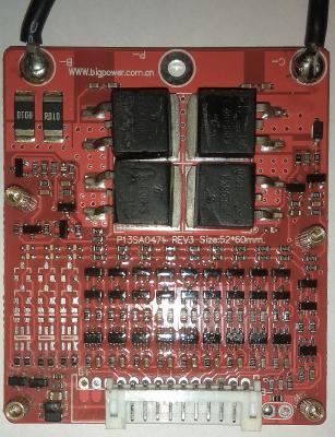

Помогите, пожалуйста понять...
Выбираю bms-ку 7s, на одних вижу шунт, даже два. на других не вижу (или они очень спрятаны?) цены заметно отличаются...  Является ли наличие шунтов признаком качественной bms? Хотя как без них даже не представляю..
poraboloid
Шунт может быть выполнен как в виде манганиновой или константановой проволочной вставки, так и в виде нескольких смд резисторов большого размера и малого сопротивления.
Первый вариант естественно предпочтительнее, но на небольших токах (обычно до 50А) работает  и второй.
Также бмс может совсем не иметь шунта, в этом случае ток может вычисляться по падению напряжения на мосфетах, или бмс может не иметь защиты по току вообще.
