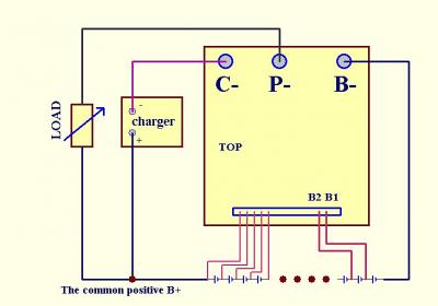

Типичная схема подключения БМС:
Поделился [user]Вадим 74[/user]  :ку:

Возникла необходимость использовать половину батареи, но хочется чтобы была защита от переразряда.
Собственно можно использовать не все выводы от BMS ?
И нужно ли отпаивать неиспользуемые?
В примере из верхнего рисунка просто подключить черный провод в середину пакета, а когда верхняя половина разрядится, красный в середину?
BMS простая, не смарт.
Это от модели БМС зависит.
На тех, с которыми я имел дело - ничего отсоед. (было) нельзя.
Некоторые форумчане убеждались, что можно.
Так что надо пробовать. И еще. В воздухе оставлять сигнальный вход нельзя. Вроде его надо коротить с соседним элементом.

Вопрос - АКБ на 8 ячеек,  а ВМС есть на 12 ячеек.
Что делать с неиспользуемыми проводами на ВМС.
BMS 20-40А x 12 36V
- Соединить их вмести и ..?
У меня похоже такая же БМС, но после того, как перешел на смартБМС нужда в аппаратной переконфигурации пропала:  ;-)
Хотя, это не совсем так, если свободные сигнальные выводы не перемкнуть между собой (с обязательным соед. с плюсом), то процессор начинает дико глючить и даже выдает значения измеряемого напряжения с обратным знаком O_O
Ну и разумеется, при такой модернизации, балансиные коннекторыт нужно (будет) вставлять, крайне аккуратно. Иначе будет, как у меня  (пару дней назад)  :facepalm:

Собрал несколько батарей на 24 вольта. Фото отчёт.
ВМС 20А на  36 вольт 12 ячеек использовал 8 ячеек.
(свободные контакты не соединял - работает стабильно не глючит.
Хотя можно  было просто выкусить верхнюю плату Наводок меньше было бы.)

у меня вопрос по подключению этой бмски
написано плюс брать непосредственно с батареи. а последний провод балансирного разъема паять на плюс или нет? судя по количеству пинов паять надо. те получается смысл в том что на плату надо заводить и минус и плюс? я правильно понял? есть еще какие нибудь особенности у этой этажерки?
тут вот еще какой ньюанс. посмотрите на распайку балансирных пинов. ниче не смущает?
вот распайка площадки от айчаржера. полярность другая...

У меня такая же БМС-ка на мотороллере стоит (на маленьком). Да, на плату надо заводить и минус и плюс. Плюс достаточно завести только тонкий балансировочный в точку В24+,силовой не нужно.
Минус (силовой) от первой ячейки батареи, идёт на B-,так же минус подключается в точку В-(В1-) тонким балансировочным проводом.. Провод на минус контроллера (нагрузки) и минус зарядника идёт от Р-.
Для чего в этой БМС нужна точка В-2,для меня осталось загадкой.

есть такая 20S 50A. нужна?
А она будет работать  с 18 ячейками?
Если не ошибаюсь,то простые бмс (без микроконтрюоллера) никак не реагируют на неподключеные каналы.
