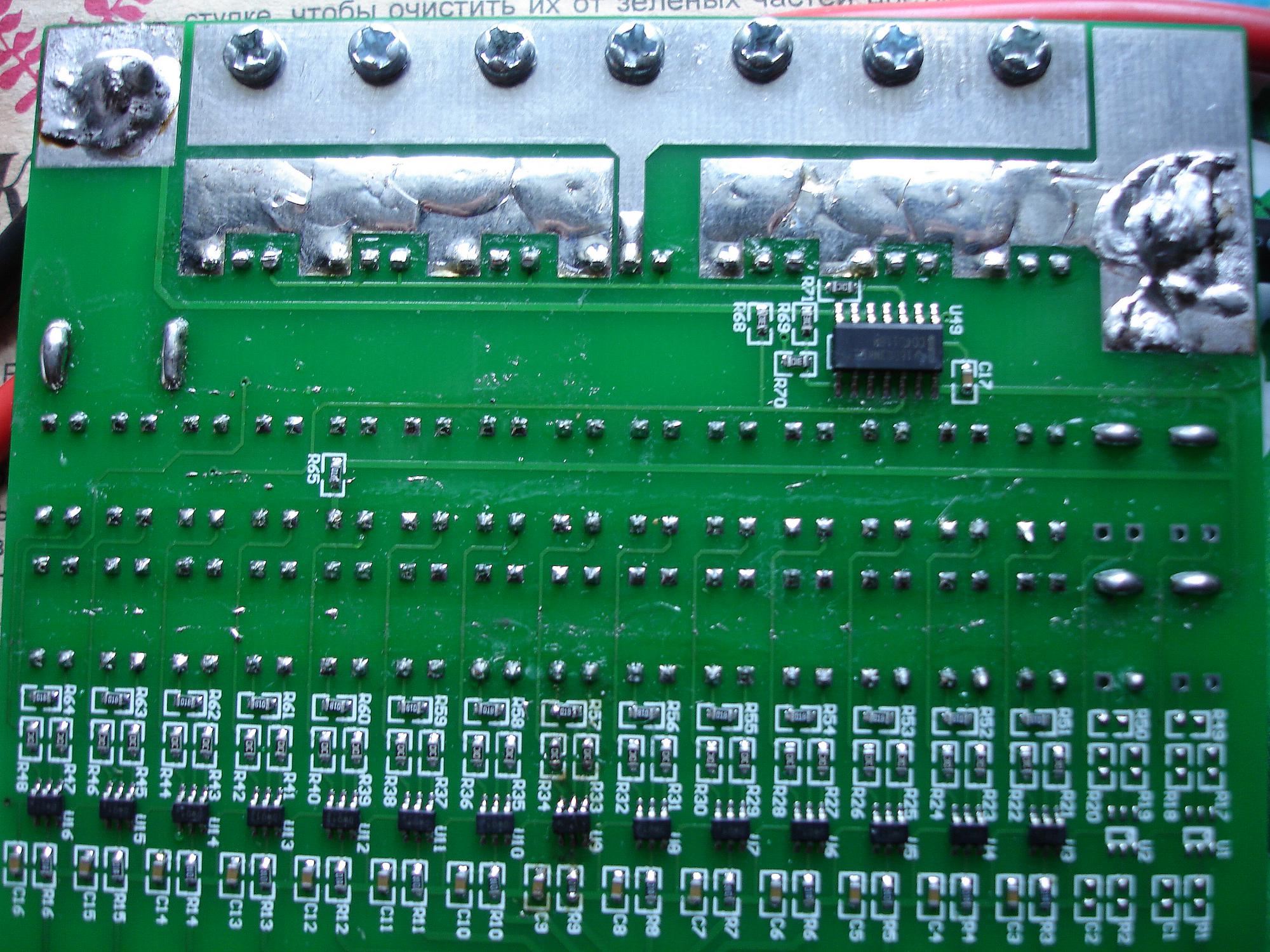

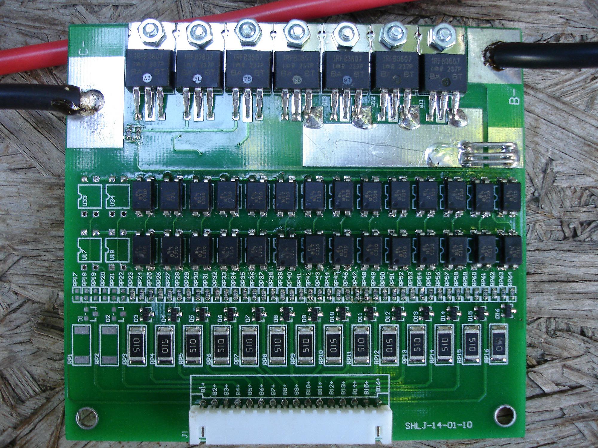

славян
Доброго подвисания!
Правильна ли такая обрезания 16-баночной Ли-польной БМС,где вырезаны 1 и 2 каналы?
Нас всё меньше... с каждым часом!
_claw
насколько я помню, нужно пропаять перемычки вот так
но поскольку ты уже включал ее без модификации, то есть вероятность что бмс крякнула.  :bn:

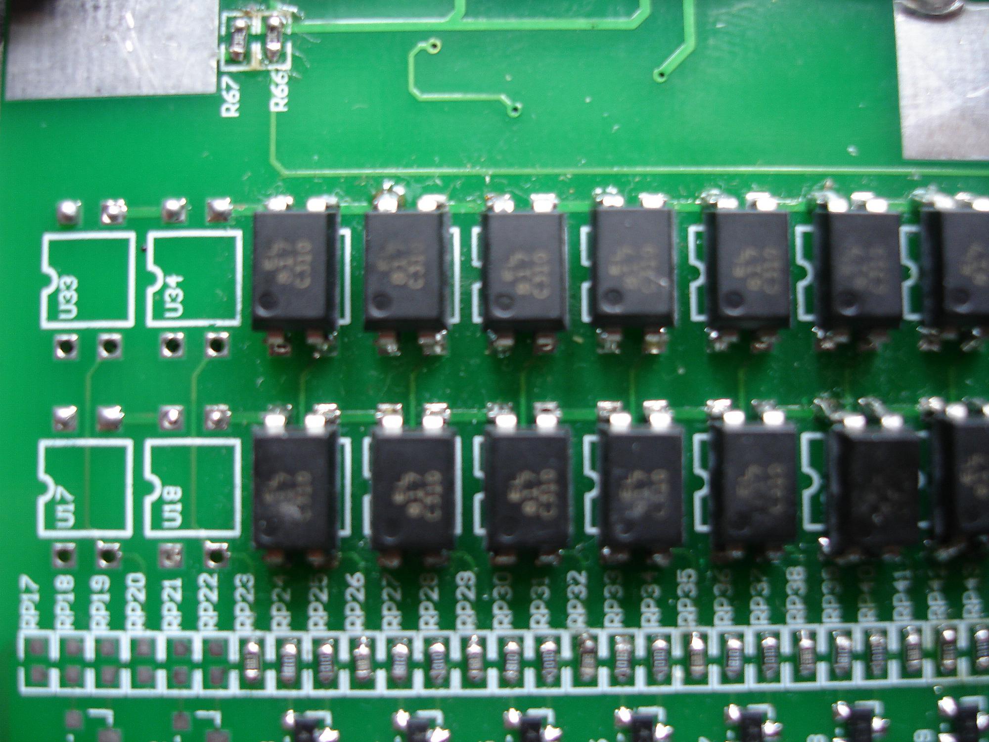

славян
[user]_claw[/user], гляди,там с обратной стороны перемкнуто и прозвонил оптроны,-все одинаковы.
славян
Цитата: славян от 03 Июль 2018 в 15:43
Всё же что-то не ладно...
А она не лиферная,случайно,[user]_claw[/user]? :bn:
На ячейках по 4.13,а резисторы горячие все,аж попахивает слегка!
[user]славян[/user], имеет смысл перепроверить точность вольтметра.
Если он показывает корректно, то при 4,13В нагрева балансирных резюков быть не должно (для кобальта).
Я бы на вашем месте проверил отсечку на верхнем и нижнем порогах. Иначе, есть риска бабаха и испорченной батарейки.  ;-)

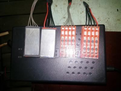

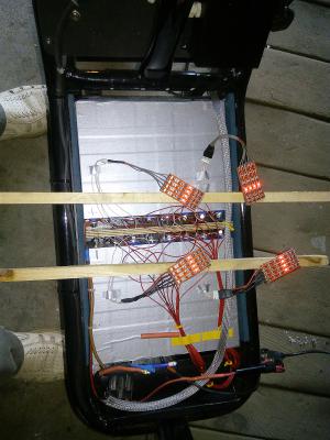

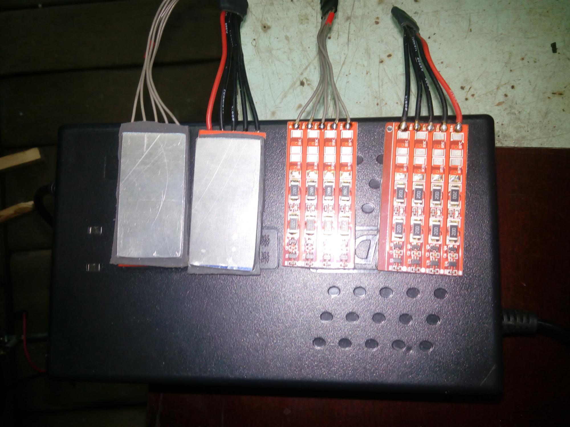

eu3ld
#969
Сегодня заряжал свои аки новой вмс. паралельно включил внешние балансиры . есть не большая карусель с зарядным. на пару сек. включается . так должно быть ? кто может разьяснить правельно это или нет . у меня опыт с полимерными. я здесь  LiFePO4 16s 25ам.ч. спасибо !!!!!фото и видио. загружу.
лучше с умным потерять. чем с дураком найти ! GIROsan самый простой segway  ! LiFePO4 16s 25ам*ч.
eu3ld
[user]eu3ld[/user], В целом, правильно.
Но...вам надо не тратить силы и время на внешние балансиры, а подключать селлог и балансировать руками.
Руками, это когда напруга на убежавших вперед стравливается галогенной автолампой, , а отстающие - дозаряжаются мини зарядкой, на примерно 3,9-4В.
точная напруга зависит от толщины балансирных проводов....
