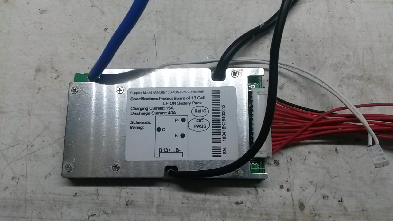

vlad2323
Добрый день! Заказывал симметричную BMS https://ru.aliexpress.com/item/48V-30A-13S-BMS-used-for-lithium-ion-battery-assembly/1250293246.html?spm=a2g0s.9042311.0.0.274233edVOp95G  продавец выслал такую с С-  (вроде не симметричная BMS ?) как быть?
Slavemaster
[user]vlad2323[/user], снять крышку, убедиться что транзисторы на разряд и заряд одинаковые и равного количества. Нагрузку и зарядку подключать к С- (Р- отпаять, не использовать).

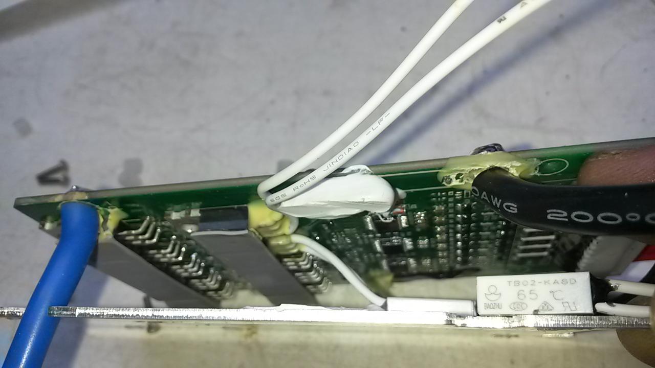

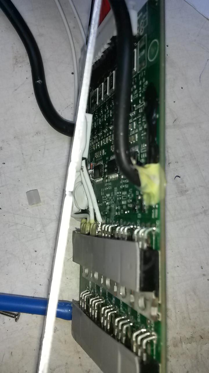

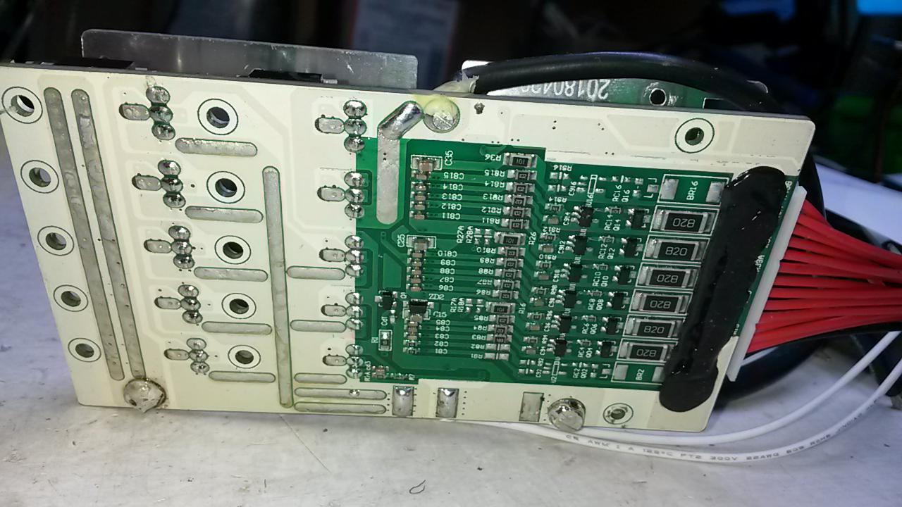

Собрал батарею 13s4p. БМС-ка с виду такая же, как на этой странице, без описания.  Схема сборки тоже. Собирал по большей схеме на 1 странице поста. Разъем 14-pin. 1-й черный проводок на минус батареи бросил. Последний - на плюс. Монтаж проверил несколько раз.  Результаты: напряжение на батарее с БМС и без нее 45,4 В. Напряжение на выходе с БМС на контроллер 22,6 В независимо от подключения ЗУ.  Напряжение на выходе ЗУ независимо от подключения 54,4 В. На ячейках 3,2-3,6 В.
На плате возле разъема БМС около 1-го черного проводка (остальные красные) написано В-, а у последнего В+. Подскажите, пожалуйста, что у меня происходит, и как можно делу помочь.
Slavemaster
[user]Meandr51[/user], балансирный штекер вставляли с перекосом? Если абсолютно уверены в монтаже, то можно подозревать неисправность БМС. Где покупали? В каком ценовом сегменте? Моя первая БМС с али за 900 деревянных пришла нерабочей - некоторые элементы на плате были непропаяны (некоторые резисторы были припаяны только с одной стороны).
vlad2323
Цитата: Slavemaster от 22 Июнь 2018 в 20:35снять крышку, убедиться что транзисторы на разряд и заряд одинаковые и равного количества. Нагрузку и зарядку подключать к С- (Р- отпаять, не использовать).
Вот ее как симметричную использовать можно? На этой BMS два термосопротивления...

Да, самую дешевую взял на ибее за 1100, но сейчас увидел ее на Али за 800. Купил их тогда еще 2 шт. Одну подсоединил неправильно. Черный проводок  на + и остальные так же.
Паял с вставленным шлейфом. Потом перепаял правильно. Про перекос тогда еще не знал. Вставлялось плохо. Видимо, что-то сжег.  :facepalm: Вторая схема со старым шлейфом заработала сразу! Поскольку теперь действовал, как учили :wow:  Никому неисправная не нужна?
