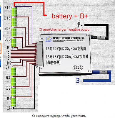

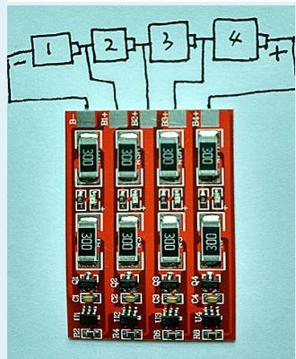

Пришла бмс вот такая https://ru.aliexpress.com/item/16-s-20A-25A-35A-45A-60A-60/32839800607.html?spm=a2g0s.9042311.0.0.356a33edKtgv8o индикации нет .можно ли добавить паралельно  платы балансировки.что бы видеть что показывают светодиоды при баласировке.
.не будет сбивать работу новой вмс ?

crond
[user]юрирод[/user], эта БМС'ка со специализированным микропроцессором.
     Могла просто зависнуть и закрыть разрядные ключи.
Нужно отстыковать балансирный шлейф (надеюсь не надо напоминать каким методом его отстыковывать и стыковать обратно?)
Недавно тут был вопрос почему не работает БМС на 4-5ячеек, а просто балансирный шлейф не подключили :fool:
Добавлено 21 Июнь 2018 в 04:16
[user]eu3ld[/user], ДА
eu3ld
[user]crond[/user], уважаемый . вы сказали что да ..можно вместе использовать?еще раз уточняю.
лучше с умным потерять. чем с дураком найти ! GIROsan самый простой segway  ! LiFePO4 16s 25ам*ч.
crond
    Да можно и ток балансировки у них 140мА, будет неплохим подспорьем для балансировки вместе с БМС, в них обычно балансиры на 50-60мА.
    Но есть и очевидный минус - это увеличение тонких проводов в 2 раза, которое может при неаккуратности привести к КЗ, их нужно будет тщательно изолировать от самих себя и от остальных.
eu3ld
#929
[user]crond[/user],  Нагрузочные резисторы по 20 Ом, две штуки соединяются параллельно, значит дают 10 Ом. 3,6В / 10 Ом = 0,360 А. это по платам балансировки. я проверял .расчеты оказались точные.+  там в вмс что то стоит .на баласировку не видно.если в паралель то ток упадет однозначно.так я думаю? там на картинке стоят резюки по 30 ом .а у
  мення    по 20 ом. картинка не моя.

maestroukr
#931

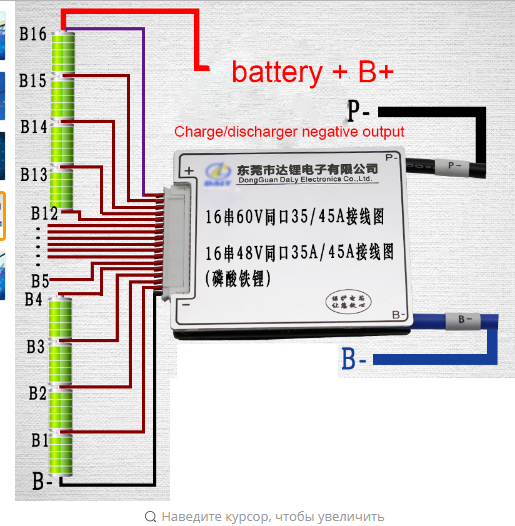

Всем привет! У меня батарейка для велосипеда li-ion на 10 котлет, была проблема со штатной бмс и решил купить бмс новую.
к старой бмс идёт  1-й провод 3.6в -9-ый 32.2, а 10 нету . Вопрос что подключить к новой бмс в качестве 10 пина? Может общий плюс там как раз 36.6в? Только начинающий.... :)
a48lock
maestroukr
Надо смотреть структурную схему новой БМС, модель БМС какая?

maestroukr
вот фото, а ссылку не позволяет
Добавлено 21 Июнь 2018 в 16:05
аналогичная схема как у меня
