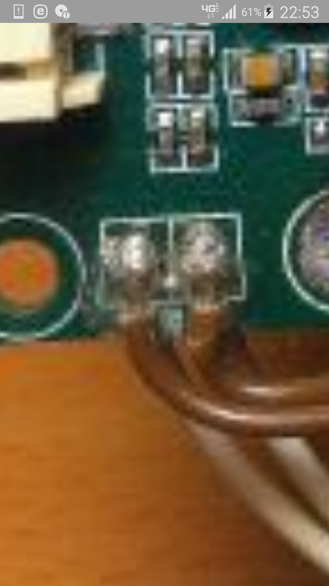

А что за коричневые провода в доп. к термодатчику, соплИ (замыкания) там нет
Сам датчик замкнутый или разомкнутый при комнатной температуре ?
SF8. B1-Р600 с ЛЖФ15S-19.5АЧ.
Мы на карте.BR, Dmitry.
scezary
Датчик замкнутый. Коричневые провода используются для доп. Темп. Датчика или для кнопки включения

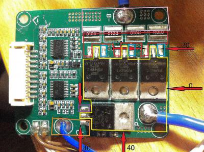

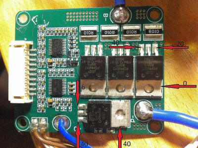

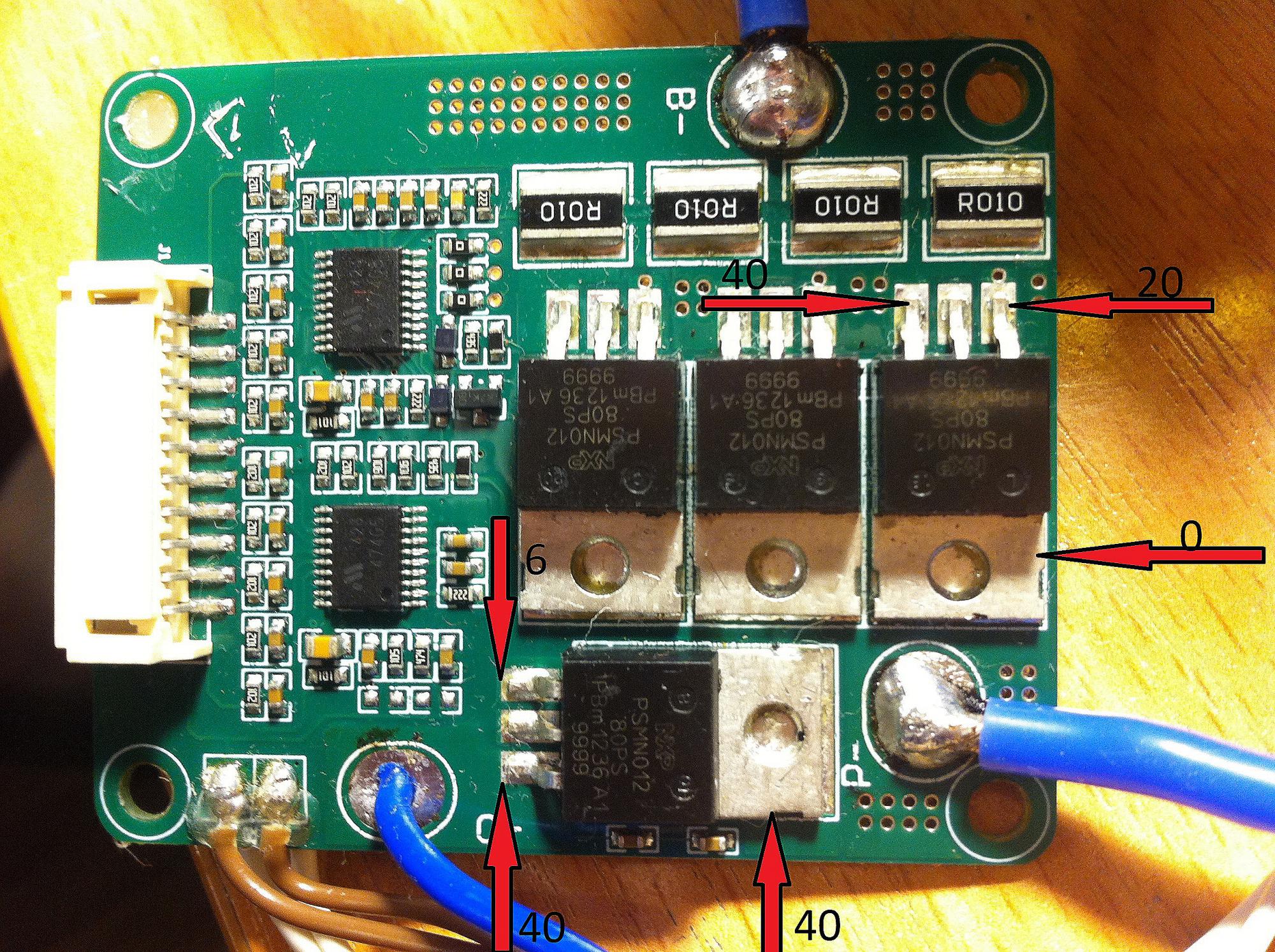

Цитата: scezary от 03 Сен. 2018 в 08:31
вот что намерял

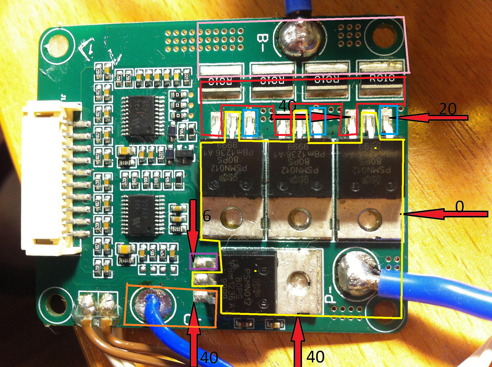

Что-то вы непонятное намерили. Подошвы всех четырёх транзисторов висят на одном полигоне и выходят на P-. Там не может быть одновременно и ноль и сорок.
scezary
"Подошва" зарядного фета звонится с зарядным портом, точка С. "Подошвы" разрядных фетов-точка Р. Между собой не звонятся.
TRO
Относительно чего были замеры? В каких попугаях?
Батарейный минус должен идти через шунты на истоки разрядных фетов (третьи ноги).
На плате под краской вообще дорог не видно, фиг поймешь какие ключи зарядные а какие разрядные (я обычно в таких случаях мощным фонарем снизу подсвечиваю на просвет).
scezary
Относительно плюса батареи, в вольтах.
Цитата: TRO от 04 Сен. 2018 в 08:42Батарейный минус должен идти через шунты на истоки разрядных фетов (третьи ноги).
Ну так он и идет. 40В.
TRO
#1039
На затворе фета 20в, а он закрыт , или он прогорел, или надо повторить замеры как положено относительно батарейного минуса (а то может при измерении 20в через тестер с плюса насосало).
Не может такого быть.
Области одного цвета - части одного узла цепи. Они обязаны звониться друг на друга накоротко.
Это абсолютно типовая схема. И расположение силовых полигонов мне видно даже на фотке.
Похоже, компоненты покрыты лаком и поэтому щуп мультиметра не всегда может получить достаточный контакт для корректного измерения. Надо щупом не просто прикасаться, а слегка поковырять им точку измерения для начала.
TRO
tmiaer, я встречал (правда только однажды) такую несиметричную БМС, в которой зарядные и разрядные ключи стоками вместе не сидят, они там по отдельности к B- подключены. В такой схеме сток зарядного ключа как раз на B- сидит, и ток зарядки через разрядные ключи не идет. Может и тут такая схема.
scezary
Произвел замеры относительно В-, на ножках фетов ноль на затворах 0,2в.
