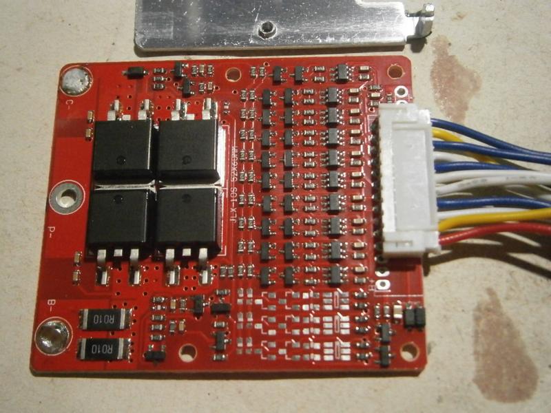

Фото можно? В гироскутеры какого тока говна не суют. По току - ампер 10, если она вообще способна контролировать ток. А может, и 150.
Вот фото.радиатор снял.
Был аккум Samsung 10s2p. По виду серьезная.
Проехал на батарейках 3340 км (суперскладной Forward Enigma 103, 250w, 10s3p, два сезона). Построил самокат 8"  на гироколесе  8". Строю легкий самокат 8" с подвесным мотором.

Если схема этой платы аналогична тем BMC, что у меня валяются,
предположу, что номинальный ток у этой штуки примерно 6.5 ампер, кратковременный - ампер 20.
Балансиров вроде бы нет.

Цитата: Pau62 от 12 Окт. 2018 в 08:15Досталась BMS на 10банок от гироскутера. Какой ток она может пропускать?
Посмотрите марку транзисторов больших, по даташиту посмотрите их сопротивление в открытом состоянии, уменьшите в 4раз(4 в параллель стоят) и можно будет примерно определить ток, например из условия выделения 0,5 вт на этих транзисторах. Ток = Корень из(0.5Вт/сопротивление в Омах)

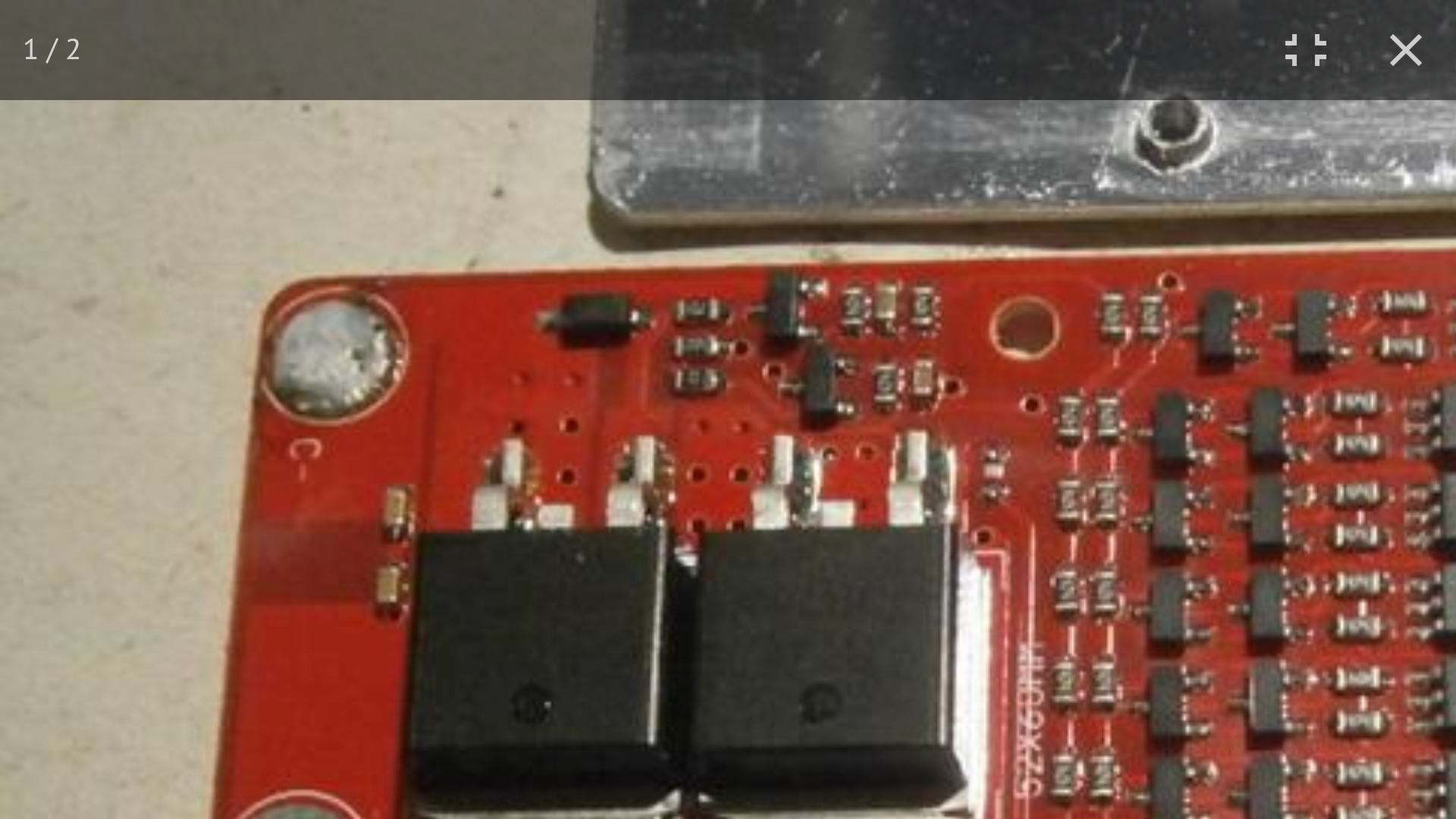

Цитата: kor от 12 Окт. 2018 в 09:224 в параллель стоят
Уж точно не 4 в параллель, как минимум 1 зарядный, а с вероятностью 99,99% - 2×2.
Это видно по зарядной дорожке:

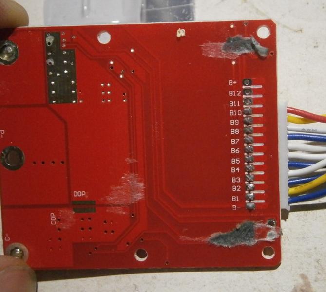

Балансировки нет, точно.
SF8. B1-Р600 с ЛЖФ15S-19.5АЧ.

Ампер 10 такая БМС спокойно долговременно держит, точняк не 6.5 в номинале)

10-15А долговременно, 20А - тоже можно, но лучше считать, что - в пике.
Получается 36в Х 10-15А = 350-550Вт (пол-кило, с этой мощности начинается разумный электротранспорт имхо  ;-))
Важно: ОГРАНИЧЬТЕ СНИМАЕМЫЙ ТОК КОНТРОЛЛЕРОМ, ставьте 12-15, край - 17А.

Цитата: inetchik от 12 Окт. 2018 в 09:32Уж точно не 4 в параллель, как минимум 1 зарядный, а с вероятностью 99,99% - 2×2.
Да согласен, надо реально просмотреть их соединение и скорректировать расчет.

Цитата: Dimy4 от 12 Окт. 2018 в 10:51Ампер 10 такая БМС спокойно долговременно держит, точняк не 6.5 в номинале)
Про "предположение" видел  :-), просто из опыта о 10-15А пишу.
Просто посмотрите на номиналы резисторов в цепи измерения тока.  Для 15 А типично 0.02 ом.
Если это резисторы 2712 1 вт,  то при двух резисторах 0.1 ом они будут рассеивать этот ватт при 6.5 А.
Если они 2-х ваттные, то при 13 А  [b-b]4[/b-b]Вт каждый.  [b-b](извините что поздно исправил)[/b-b]
Кроме того, отключение БМС происходит при 50-70 мВ на шунте ( на тех БМС, что есть у меня )
Типично рабочий ток в 2-4 раза обычно меньше чем ток отключения.
Кстати, на 15 А у меня шунт 0.02 Ом, на 45А - 0.0066 Ом.   Зависимость четко заметна.
Так что вполне она будет держать 10, я просто попытался вычислить номинал по тем данным, которые имею.
Но при этом может нехило греться, в зависимости от говенности транзисторов.

Цитата: Alex1967 от 11 Окт. 2018 в 19:25Вот фото.радиатор снял
На фото хорошо видны 10 каналов балансира. Работает или нет этот балансир - это уже второй вопрос. Хотя, на 100% нет уверенности. Может, это каналы, определяющие коротыш каждой банки.
По поводу максимального тока. Хорошо видны два параллельных резистора по 0.1 ом , т.е. общее сопротивление = 0.05 ом. Мощность по известному току считать легко - квадрат тока умножить на сопротивление. Получаете рассеиваемые ватты.
Например, если ток 10А, то рассеивать надо 10*10*0.05 = 5Ватт.
Даже если сопротивления двухваттные, это для них явный перебор. Нет, секунд 5-15 они потянут, а потом начнут пахнуть , а потом дымить и помрут.
Так что лучше расчитывать на длительную эксплуатацию при 6А.

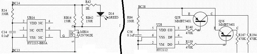

crond
Цитата: S_Kov от 12 Окт. 2018 в 15:44На фото хорошо видны 10 каналов балансира. Работает или нет этот балансир - это уже второй вопрос.
неправильно, балансиров здесь нет, а сопротивление R010 = 0.01 ом

Можно уточнить, почему Вы уверены в отсуствии балансировки? У китайцев они бывают чуть ли ни 50мА, так что отсутствие мощных резисторов вроде ни о чем не говорит...
crond
Зато я уверен, вот вам пожалуйста кусок схемы, где справа защита от перезаряда и переразряда (токовая тоже на них собрана но здесь верхние ячейки)
Слева схема балансира.

Это скорей всего не балансиры, а - просто цепи отслеживания порогов, верхнего и нижнего, хотя - всё может быть, вдруг китайцы просто уменьшили ток балансировки (вместе с шунтирующими резюками))), для 2Р это вполне допустимо, не удивлюсь, короче, если это так.

S_Kov
#1074
Цитата: crond от 12 Окт. 2018 в 16:10Зато я уверен, вот вам пожалуйста кусок схемы,
Убедили!
Был во всем не прав. Только зря навел тень на плетень. Виноват!
Спасибо за разъяснения.
