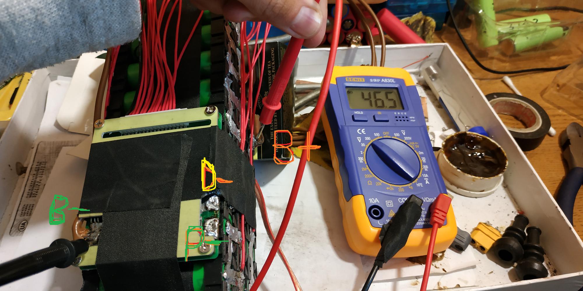

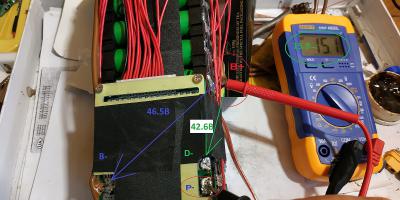

ездил сначала на 36 вольтах 10с2п все работало четко, 2-3недели, но хотел на 48 перейти так как и мотор и контроллер и бмс "поддерживают" такие параметры.
Вчера допаял 6 батареек и теперь батка 13с2п на втц6, дозарядил, отбалансировал, 1 день ехаю, вечером ставлю на зарядку, бмс какбы отрубило зарядку, перестала заряжать. меряю напругу 16 вольт вместо предположительных 48-54., потом както дозарядил(включилась)
опять на улицу, даю газ едит норм 5 минут,на перекрестке стал, дал газ, опять отрубило и невключается напруга 50-52В была по дисплее.
отключил батку от контроллера, включил, вроде запустился. еще покатался 25 км.
сеня утром хотю зарядить батку - не заряжает бж, не пускает бмс что ли, померял тестером 15.1В. (междуВ+ и P-) но подключил зарядное 53.6( между В+ Р-) отключил зу - опять 15.1
В+ и Р- идет на заряд и разряд, в принципе 3 недели на 36 вольтах все работало без проблем. на 48 чтото пошло не так=)
Проблема. почему на выходе В+ и Р- 15 вольт, должно быть 54В(53В) ели батка заряжена и отбалансирована.
crond
спаять вместе b16+b15+b13+b13, негоже что верхние ячейки отсутствуют, так хоть замкните их входы.
faynuy
отпаял бмс, подключил батку к зарядке - все работает. зарядю так  без бмс  /:-)
замкнул 13+ 14+ 15+ 16+ все как было - не работает, но раньше на 10с катался все было ок и те 11+...16+ не замыкал. наверн в полевиках дело
еще можно предположить... что угодно от полевика и до балансировочного светодиода=) и даже заводской брак - холодная пайка....
Snaiper
У вас бмс уходит в защиту, значит или плохой контакт на балансирных проводах или превышение тока.
