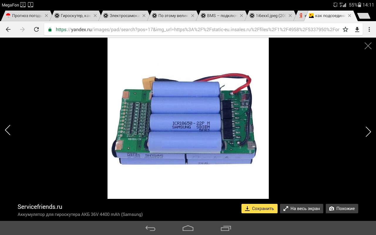

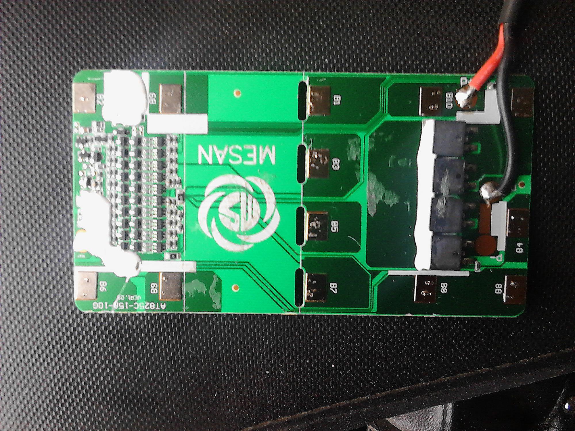

Всем добра,почему две точки В9,и как подсоединить эту вмс,спасибо.
Добавлено 29 Ноя 2018 в 11:46
ВМС от гирика,и есть ли там балансирвка,хочу подключить на10s 5р.
Никогда не спеши,а то опоздаешь.
Если тебе плюют в спину,значит ты впереди.
[user]Samohod55[/user], балансировки не видно, может с другой стороны. Два B9 для удобства, скорее всего.
Samohod55
С другой стороны нет ничего,гладкий пластик,в9 не звонится между собой,есть две в8,но они соединены,эта бмс сделана чисто для гирика и к аккуму приварина лентой

[user]Samohod55[/user], значит одна из этих площадок балансирная, а другая - просто механическая опора.
