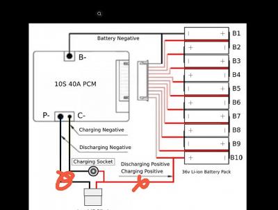

Посмотрите внимательно мою схему по ней абсолютно чётко видно что при отсутствии питания на одной из ячеек микросхема контроля остаётся без питания и не даёт команды на закрытие ключей.
В вашем случае нужно первым делом выяснить питание самой БМС идёт от В13 или от середины АБ например с В6, для этого достаточно подключить +АБ к В13, -АБ к В- и В0, измерить напряжение на АБ и на Р- относительно +АБ, если напряжения одинаковые значит БМС открыла порты.

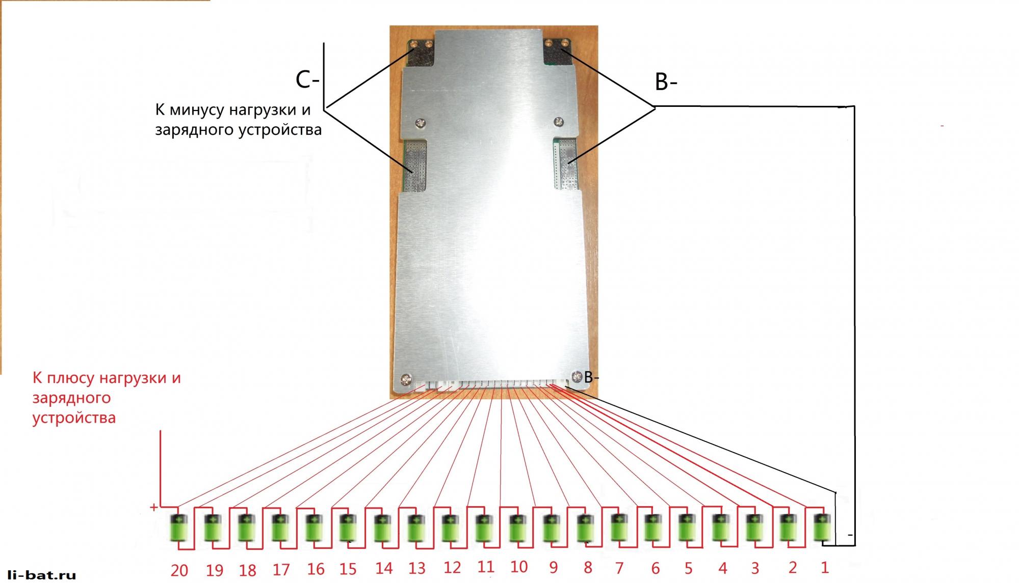

люди , подскажите как ее подключать. дайте схему. понятно B1-16 это на минусы акумов в сборке. я так понимаю на потребителя подключаем сразу в обход BMC, а на ВМС идет только зарядка в разрыве ставим минус ? с зарядки подключаем минус  на -C , а выход этого -B на минус Батареи? правильно?

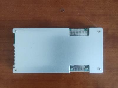

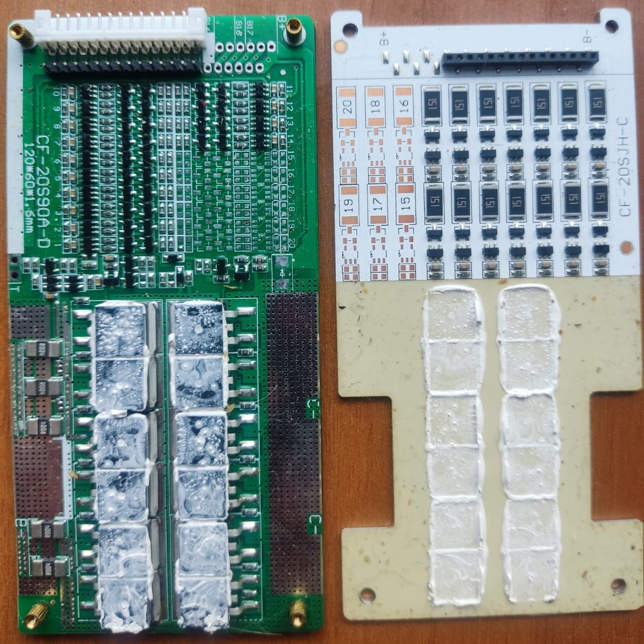

http s://sun9-36.userapi.com/impg/_9qzrIui6Lm3eCL7c5k9kM8Fb9jrKV-G2CfOvw/HkQXRiDo3aQ.jpg?size=1280x1280&quality=95&sign=e46988182f751a926f8150533201eea1&type=album в разборе , акум перепак из консерв нисан-лиф li-pol
Stanislavchik
Александр С.
Цитата: Stanislavchik от 25 Апр. 2023 в 09:37
По маркировке cf-20s90a-d ищется такая схема:
меня смущает ,что у меня немного другая бмс внешне.  верхних нет окошек.
не понял, через бмс и нагрузка и зарядка идут на минус?
Stanislavchik
Цитата: Александр С. от 25 Апр. 2023 в 09:39меня смущает ,что у меня немного другая бмс внешне.  верхних нет окошек.
- это просто вырез в пластине.
Цитата: Александр С. от 25 Апр. 2023 в 09:39не понял, через бмс и нагрузка и зарядка идут на минус?
- да, для контроля тока зарядки. На моих БМС также:
