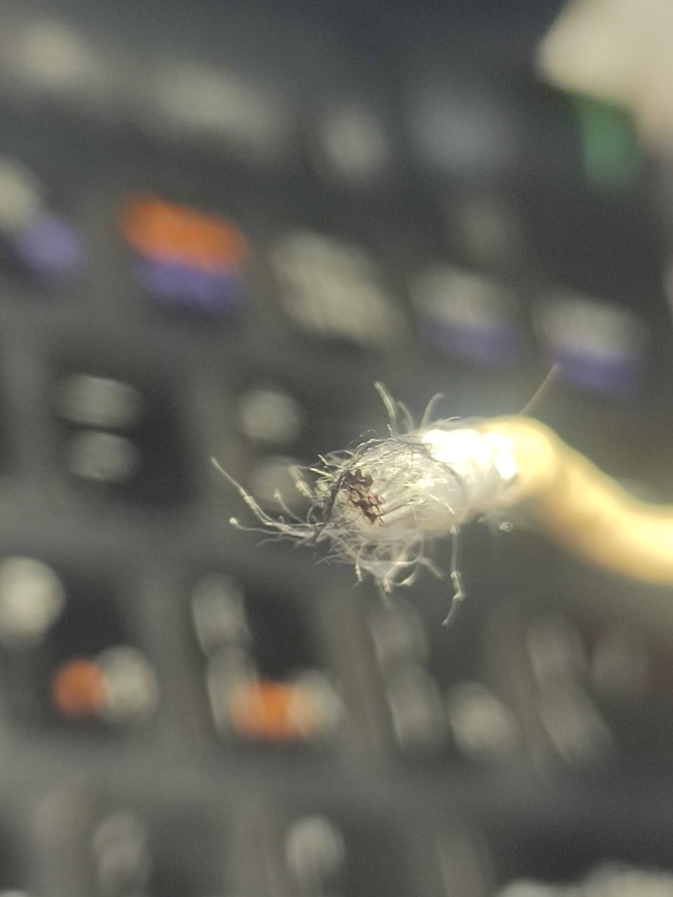

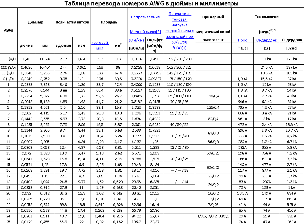

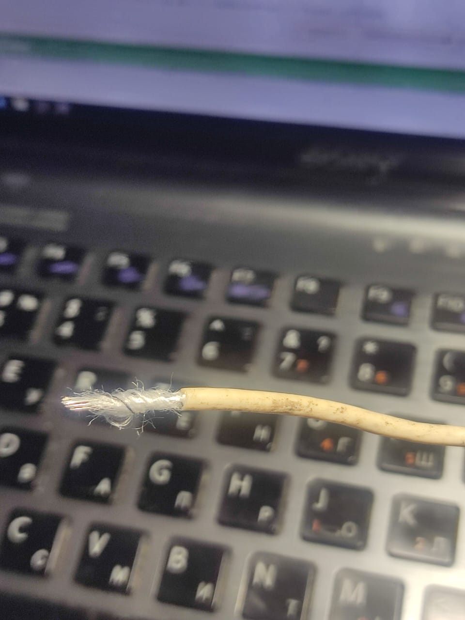

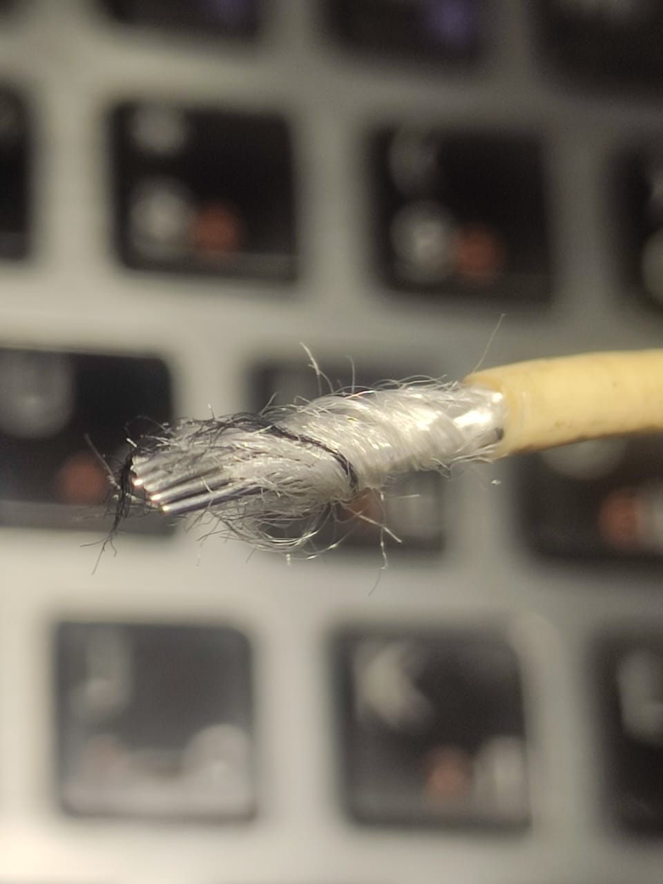

Александр С.
подскажите от акума 12s на потребителя (два колеса кинуть  от древнего маленького гироскутера думаю там 250вт) можно провод сечением приблизительно 1мм-1.1мм старый советский а вид белый но срез медный, оплетка двойная какаято типа материя мягкая потом пластик

Смотри по току:
скажи , а волоски на зарядке это нормально?

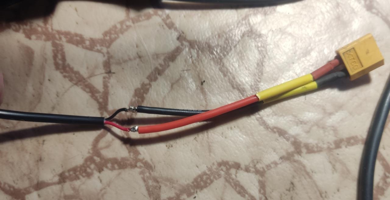

Александр С.
странно, в этой бмс и зарядка и разрядка параллельны получаются, тоесть я могу заряжать через тот же самый раьем ,что и нагрузку подаю
Александр С.
заряд батарея не берет.  подключаю -индикатор горит зеленым подключаю акум от гироскутера к этому же заряднику, сразу загорается красным, включается вентилятор.... подозреваю что бмс не пускает заряд. у меня 12s , а бмс получается на 15s  хотя писали что она спокойно подойдет. что сделать , как проверить?
