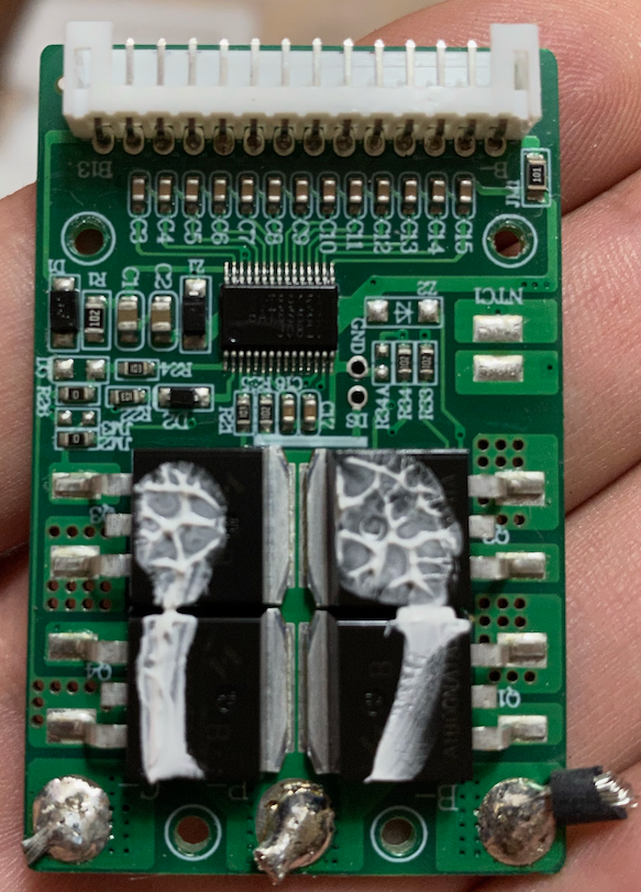

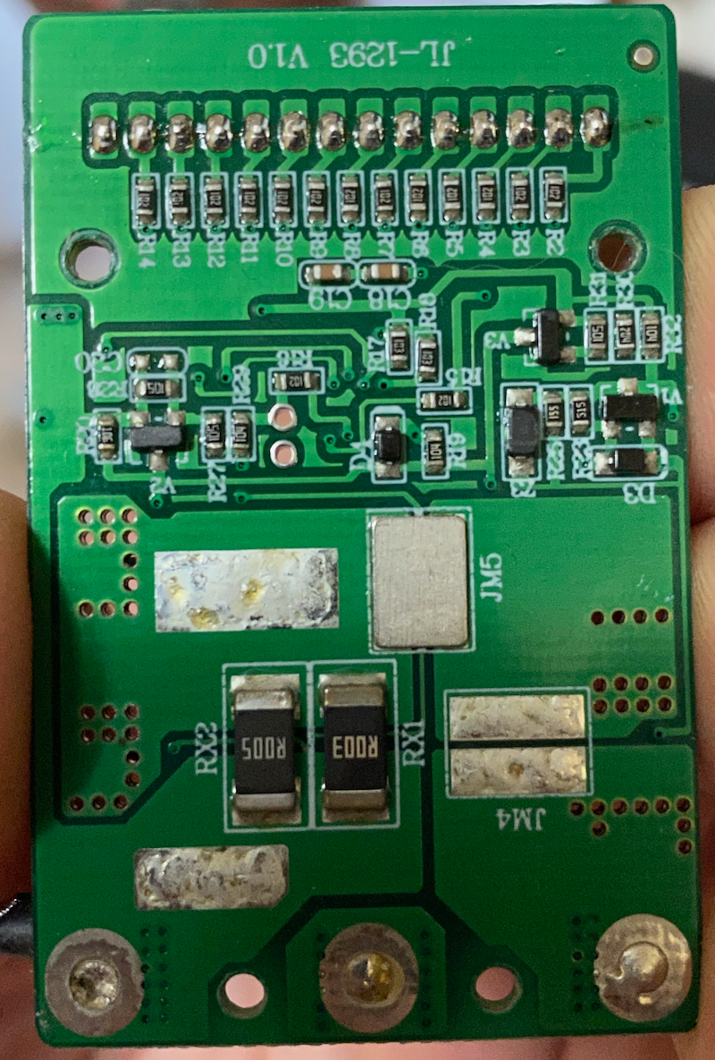

ВИЙ
Цитата: sov8181 от 20 Май 2023 в 16:57Если на обратной стороне нет нагрузочных рещисторов
это они? балансировочные?
Жопа-это универсальный интерфейс. Поскольку все через нее можно сделать.
Виталий. ВИЙ - это сокращение.
sov8181
Цитата: ВИЙ от 20 Май 2023 в 18:32это они? балансировочные?
Посмотрите видео по устройству БМС « Ответ #2264 : 02 Мая 2023 в 11:42 » конденсаторы и резисторы на вашей плате это аналогичная цепочка в видео из резистора и конденсатора приходящая на 5 ножку микросхемы контроля ячейки.
У вашей БМС нет функции балансировки.
