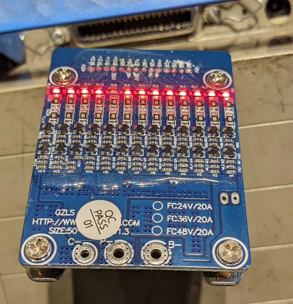

Несколько лет назад я спрашивал у здешнего сообщества насчёт вот таких BMS 13S с поячеечной индикацией конца заряда и балансировки.
Цитата: nerung от 29 Авг. 2019 в 19:02Нужна срочная помощь сообщества насчёт вот этого BMS 13s, у которого выгорел один канал:
В своё время выбирал его на Али из-за удобной фишки - линейки светодиодных индикаторов, показывающих, какие элементы разбалансировались... Посоветуйте, есть ли BMS-13s (на 20...30 ампер) других типов, но тоже с индикацией - лично я таковых на Али не нашёл.
Фишка с индикацией оказалась очень удобной, поэтому все эти годы я искал возможности снова купить такое же или аналогичное устройство. И вот только сейчас нашёл, вот тут.
В работе это выглядит вот так:
Интересно, что сами продавцы не знают, что у их товара есть такая интересная и полезная функция (это выяснилось при переписке с ними).
