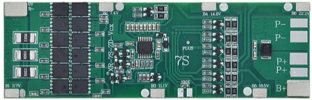

Здравствуйте, уважаемые форумчане! Прошу помощи: как подключать бмс, если нет черного провода в балансировочном разьеме? Фото прилагаю
sov8181
Цитата: Алекс1226 от 11 Авг. 2025 в 06:47Здравствуйте, уважаемые форумчане! Прошу помощи: как подключать бмс, если нет черного провода в балансировочном разьеме? Фото прилагаю
Если верить фото то у вас 13S, 14 проводов, скорее всего роль чёрного провода выполняет белый провод.
Посмотрите маркировку пинов балансировочного разъёма наверняка она будет, обычно B0, да же на этикетке указано +-.
Алекс1226
Тоже так думаю, но на всякий случай решил посоветоваться.спасибо.
