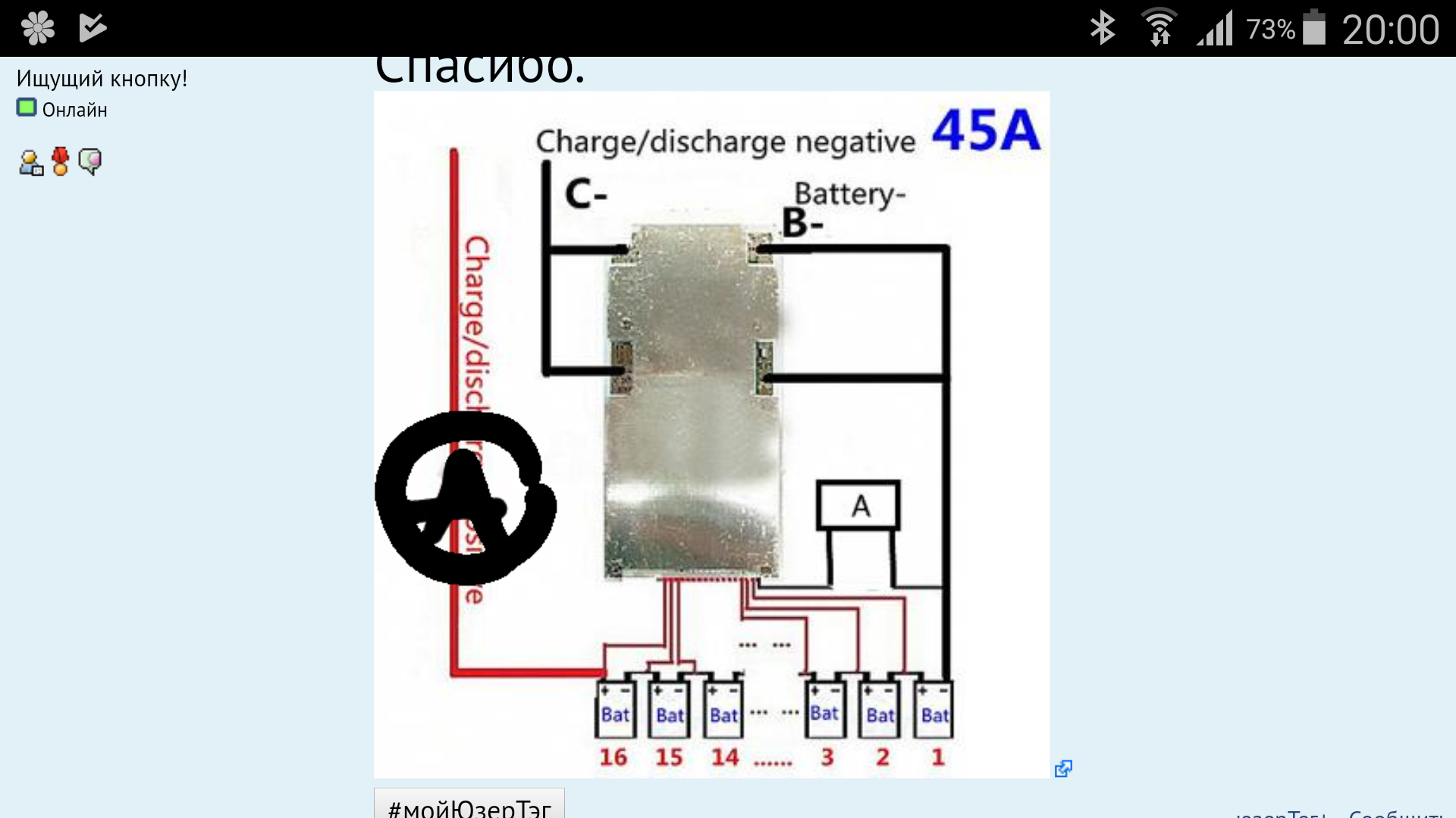

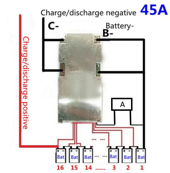

Привет. Подскажите как определить ток балансировки? Я установил амперметр на первом(минусовом) проводе шлейфа и на нём показывается ток уже при напряжении на банке в 4.15в, но балансировка должна начинаться сильно позже или нет? БМС симмитричная как на рисунке. Спасибо.
HD / 2х500вт, BAF_SWX02/MXUS_01С / 2хInfineon 6фет / 16S7P-30Q / обод-26д / макс-60км\ч
[user]Ури[/user], снять радиатор, посмотреть номиналы балансирных резисторов

... а при каком напряжении тока нет? какой порог начала балансировки? и какой ток показывает приборчик?
inetchik
[user]Ури[/user],
Средняя микра.
Добавлено 20 Мар 2019 в 19:11
В момент срабатывания балансировки Ток должен вырасти на 42мА.
SF8. B1-Р600 с ЛЖФ15S-19.5АЧ.
Мы на карте.BR, Dmitry.

В том то и дело, я сомневаюсь, что это ток балансировки. В том месте где установлен амперметр, на рисунке, есть ток всегда пока идёт общий зарядный ток даже если банка заряжена менее 4в. Я плату тестирую без основной батареи, а на 2s, подаю напругу с ЛБП. Вообщем всё проверил, нужно видюху снять, но как-то нужно в приличный вид провода собрать у меня тут клубок ) Кратко: защита на перезаряд срабатывает когда на одной банке ровно 4.3в, не 4.29, защита на перезаряд когда на одной банке ровно 2.7в. Вот хотел определить как происходит балансировка но пока не могу.

Я засёк 300ма при тестовом форсированном подъёме напряжения. Поэтому я и засомневался, что это балансирный ток. А куда ещё ставить амперметр если не сюда? )

Стоит уже второй, только на минусе. И как это поможет? Мне нужно зафиксировать ток балансировки на конкретной банке. Поставив амперметр на первый балансирный я ожидал увидеть ток балансировки на первой банке.

... балансирный ток первой банки можно в плюсе этой банки посмотреть.Прицепите приборчик на вторую линию. Еще такой момент, может для теста нужно больше банок. С двумя работать правильно не будет.

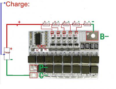

Подключаю согласно схемы. Аккумы новые(батарея Макита(Китай) без  электронных потрохов: сборка 21в-5А, разряженные каждый до 3.6в . Подаю питание 21в 2.5 А Батарея зарядилась: на 4 банках 4.21в, на пятой 4.18в Светодиоды «молчат»не вспыхнули ни разу. До этого пытал старыми аккумуляторами, индикация была странная даж описывать не буду. Получается со старыми аккумуляторами(рабочими) плата пытается показать светодиодами хоть что-то, на новых не работает вовсе. Чет я вааще в эту плату не въеду. Битая она что ли?

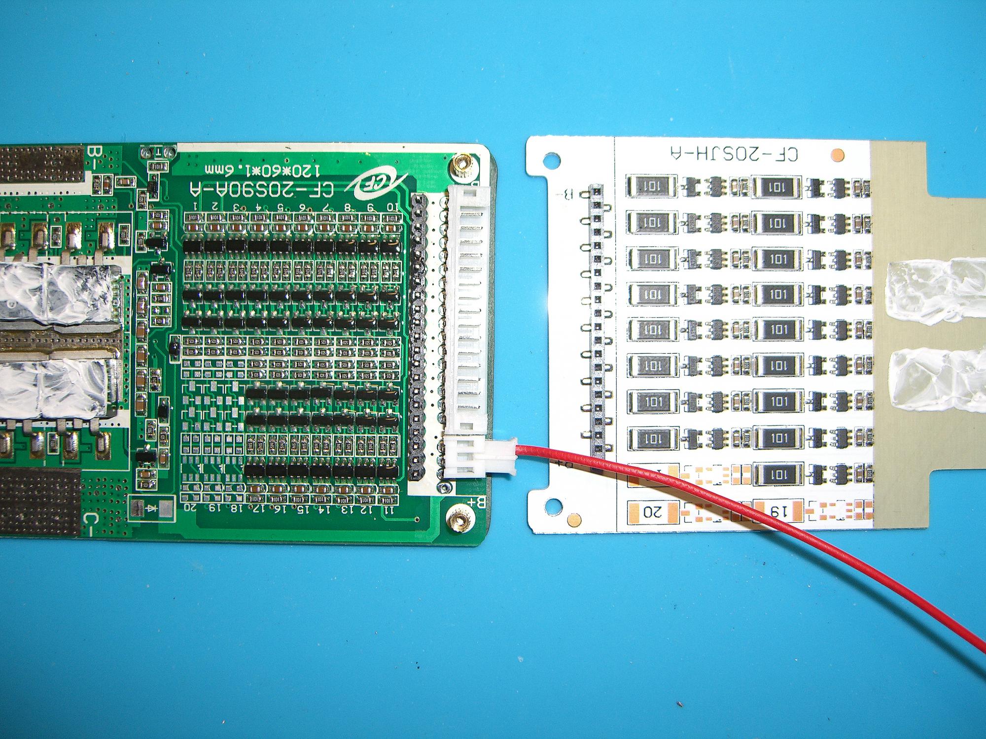

[user]Ури[/user],  балансировка расположена на белой плате справа (на фото), вот прямо туда можете с лабораторного блока питания подавать напряжение на любые два соседних контакта в соответствующей полярности (например на В- и В1) и следить за появлением тока балансировки порядка 40 мА при повышении напряжения с 4,1 до 4,3.
[user]vinst[/user], 21 В мало, добавляйте напряжение, плата отключит заряд если что.
