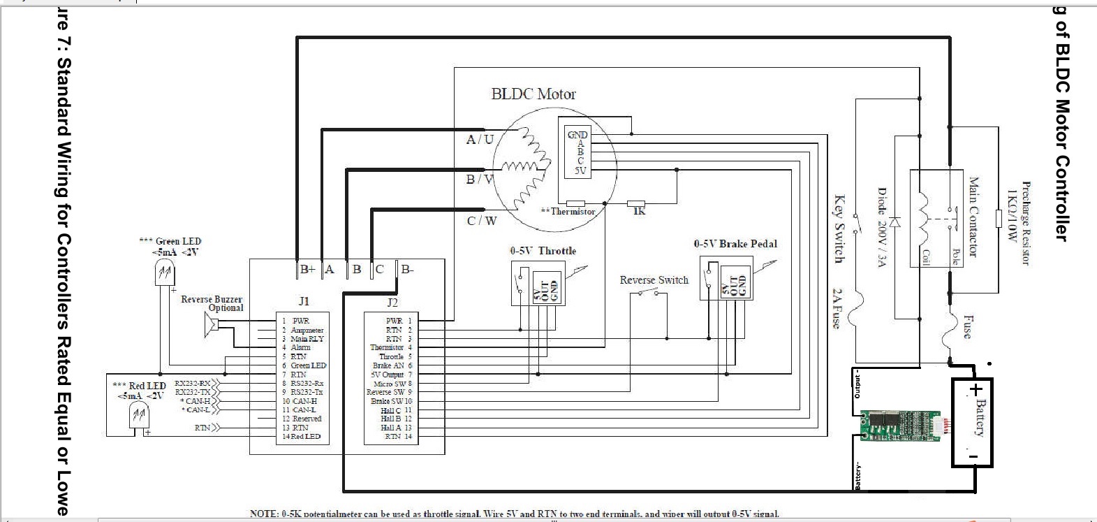

[user]CnStuff[/user], можно и так. Только там надо смотреть на схему включения слаботочного питания контроллера и обратить внимание на то, что бмска рвёт минус, а отключать скорее всего надо будет плюс.
CnStuff
Цитата: tmiaer от 13 Март 2019 в 19:10Только там надо смотреть на схему включения слаботочного питания контроллера
Обычный выключатель на + проводе.
Цитата: tmiaer от 13 Март 2019 в 19:10внимание на то, что бмска рвёт минус,
не совсем понял ,а что БМС должна рвать, у меня БМС только на заряд и контроль АК. Если про нижний порог АК, я же могу взять сигнал управления с БМС и подключить его на контактор на + проводе.
Цитата: CnStuff от 13 Март 2019 в 19:35
Обычный выключатель на + проводе.не совсем понял ,а что БМС должна рвать, у меня БМС только на заряд и контроль АК. Если про нижний порог АК, я же могу взять сигнал управления с БМС и подключить его на контактор на + проводе.
Ну в общем и целом как-то так и надо будет. Бмска управляет контактором, а контактор рвёт плюс слаботочки.
CnStuff
Цитата: tmiaer от 13 Март 2019 в 19:37Бмска управляет контактором, а контактор рвёт плюс слаботочки.
ой,а я думал что БМС рвет основной контактор :-(
Можно и основной) Я просто думал, что его вообще не будет, потому что острого смысла в нём нет. Отключение слаботочки уже приведёт к отключению силовой части самим контроллером по определению. А от перегрузки/замыкания такая схема никак не спасёт, нужен будет отдельный автомат/предохранитель.

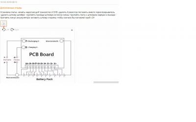

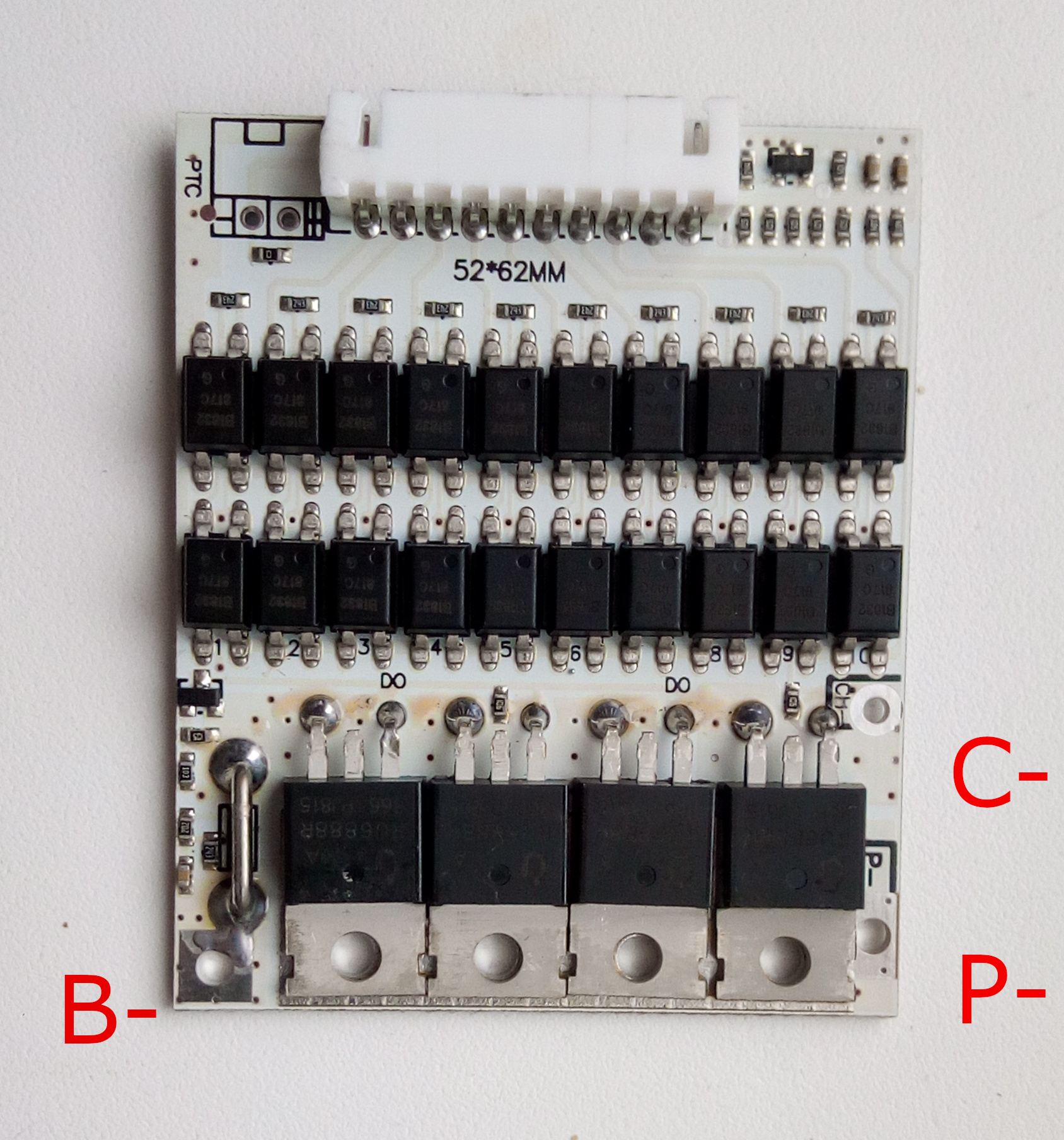

Карабас Дмитриев
Всем привет! Собираю свой первый e-bike.  Батарея самодельная из 40 18650. Купил BMS-ку на известном сайте. На ней четко читается только контакт под P-.  Подскажите, правильно определил остальные контакты (B-, C-? Подключать по схеме из 2-го поста? Отверстия в плате позволяют подключать провода сечением 4 кв. мм. Достаточо? Заранее спасибо.
СH- тоже прекрасно читается. Всё верно.
4мм хватит даже с запасом.

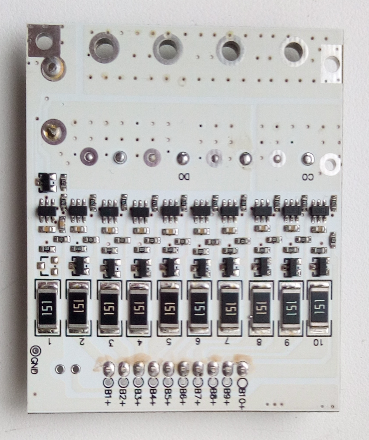

inetchik
Цитата: Карабас Дмитриев от 13 Март 2019 в 23:10Подключать по схеме из 2-го поста?
Типа того, но из первого поста схема подходит, особое внимание на балансирные проводки:

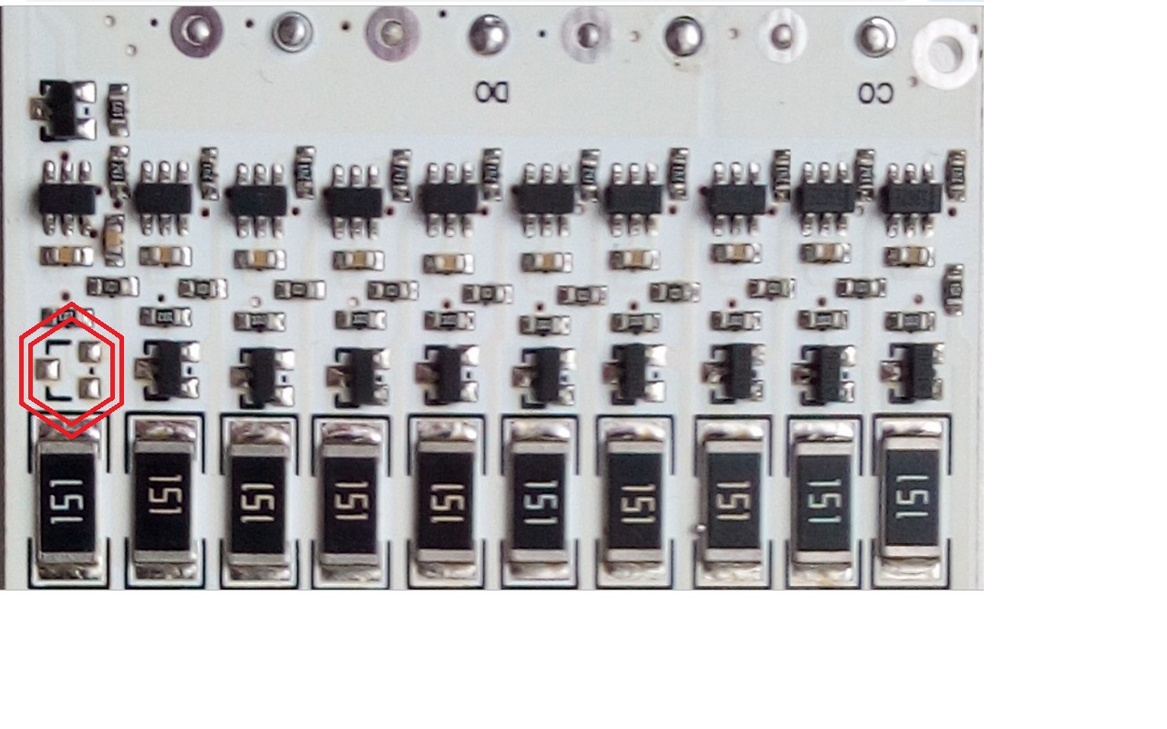

А вообще, по поводу данной БМС, терзают меня сомнения в том плане, что я не виже деталек, которые будут мониторить верхние и нижние аварийные пороги по каждому из 10-ти каналов.
SF8. B1-Р600 с ЛЖФ15S-19.5АЧ.
Мы на карте.BR, Dmitry.
inetchik
Некий кусок говна приобретен, если честно:
Почему нет детальки в одном канале балансировки ?
inetchik
#1305
А вот почему,  :laugh::

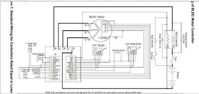

Цитата: tmiaer от 13 Март 2019 в 21:42Я просто думал, что его вообще не будет, потому что острого смысла в нём нет. Отключение слаботочки уже приведёт к отключению силовой части самим контроллером по определению. А от перегрузки/замыкания такая схема никак не спасёт, нужен будет отдельный автомат/предохранитель.
Нет. Я для начала хотел бы придерживатся вот это схемы. По которой слаботочка (все будущие потребитиели ) управляется в ручую замком зажигания.
И тут не совсем понятно, что будет рвать БМС ? Отбор энергии для мотор идет напрямую от АК. В контроллере так же встроенная защита от низкого и высокго напряжения.
У меня БМС только для зарядки и балансировки АК от розетки. Правда я не понимаю почему бы БМС не баланситровать АК во время экспуотации. БМС явно будет видет что на крайние банки во время рекурперации вернулось энергии больше чем в середину, я так понимаю что задача БМС постоянно контролировать раскидатывать  энергию по банкам поддерживая их постоянный одинаковый уровень заряда или не так ?

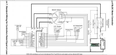

На схеме у Вас не изображена БМС, но её выход можно будет подключить вот так:
БМС нужна для индивидуального контроля ячеек. Пороги контроллера - это, конечно, хорошо, но не является достаточной мерой для защиты батареи от преждевременной кончины. Пока банки новые - они ровные, если разбегутся со временем или что-то пойдёт не так (отвалится контакт от одной из банок в параллели, например) - будет плохо.
БМС рвёт МИНУС, у контроллера минус общий со слаботочкой, поэтому если сила пойдёт напрямую, у слаботочки надо рвать ПЛЮС. Приведённая схема обесточит только силу, слаботочка продолжит сосать батарейку. Если забыть её выключить на разряженной батке, из неё будет труп. То есть надо от бмс запитать ещё один маленький контактор/реле, через который пустить плюс на ключ.

Цитата: tmiaer от 16 Март 2019 в 02:48Если забыть её выключить на разряженной батке, из неё будет труп. То есть надо от бмс запитать ещё один маленький контактор/реле, через который пустить плюс на ключ.
логичное решение, но лутше выходя из машины, не оставлять ключеным зажигание не всю ночь. И стсему сделать так что при выключении зажигания обесточиватеся ВСЕ!
Цитата: tmiaer от 16 Март 2019 в 02:48Приведённая схема обесточит только силу, слаботочка продолжит сосать батарейку. Если забыть её выключить на разряженной батке, из неё будет труп. То есть надо от бмс запитать ещё один маленький контактор/реле, через который пустить плюс на ключ.
я же говорю
Цитата: CnStuff от 15 Март 2019 в 09:49Я для начала хотел
это не значит что я не собираюсь вностить изменения в схему, это типовая схема подключения контроллера и ее достаточно для тестов на столе и коротких тестовых пробегов.
Цитата: tmiaer от 16 Март 2019 в 02:48БМС рвёт МИНУС, у контроллера минус общий со слаботочкой, поэтому если сила пойдёт напрямую, у слаботочки надо рвать ПЛЮС
вот это форазы я не понял совсем, вы можете "," расставить более правильно что бы понять смысл (пожалуйста)
Цитата: Slavemaster от 15 Март 2019 в 10:38На схеме у Вас не изображена БМС
это схема из инстукции к контроллеру, да тем ее нет.
Цитата: Slavemaster от 15 Март 2019 в 10:38но её выход можно будет подключить вот так:
а что это даст ? при замкнутом KeyS на контактор идет ток, и при "случае чего" БМС не разорвет цепь.
Я бы вобще не сатал бы интегрировать БМС в цепь авто о чем выше упоминул.
Точнее так, пока не найдено недоргое (до 200-300 дол сша) решение БМС на рабочие токи до 500А

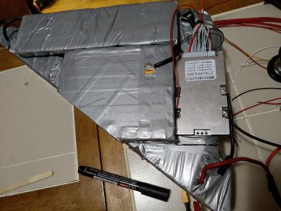

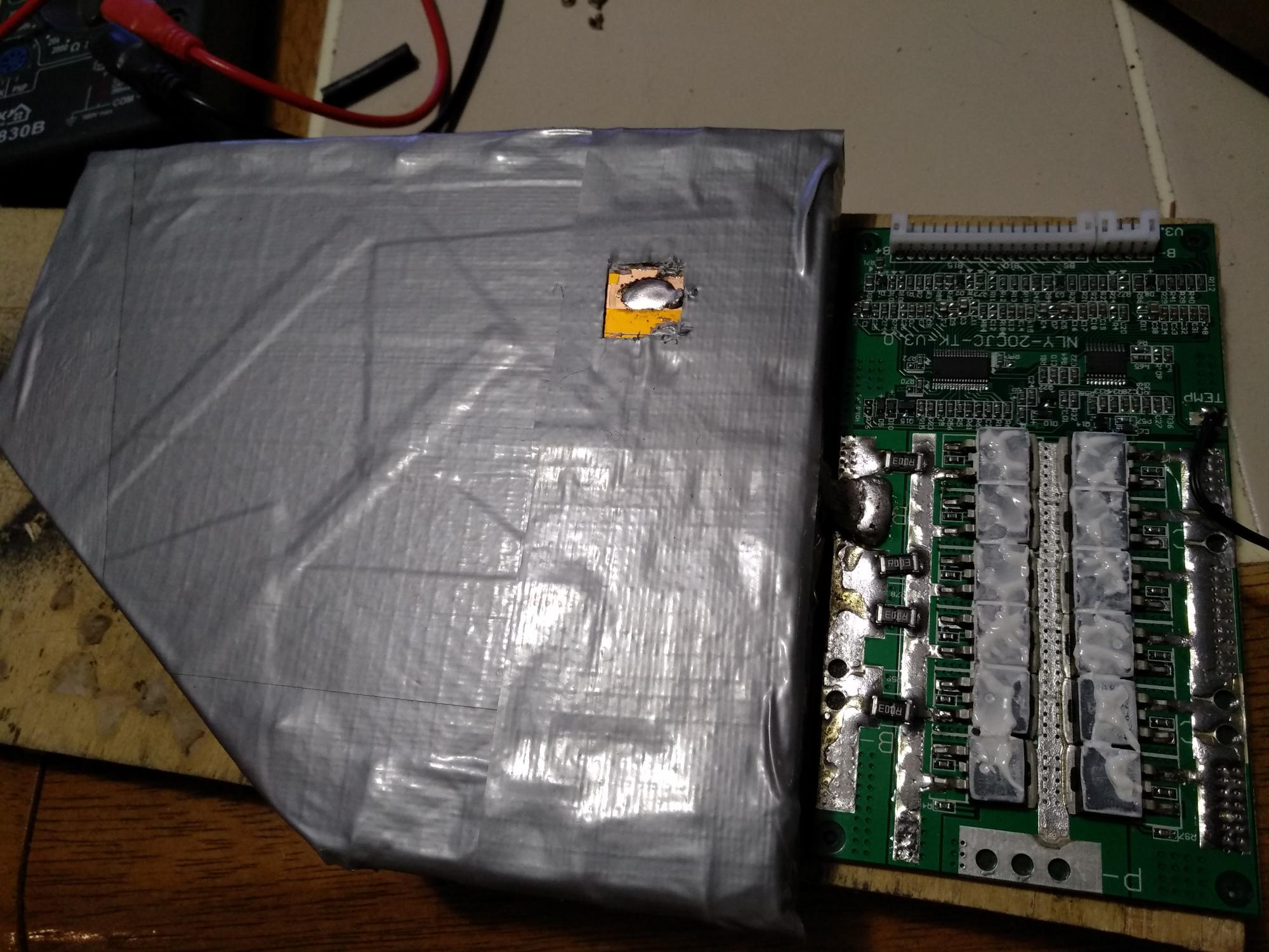

Borman44

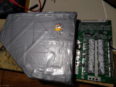

Приветствую всех!
Как правильно подключить эту bms 16s?
Проводов 21, попробовал лишние четыре повесить на +. Не помогло(
