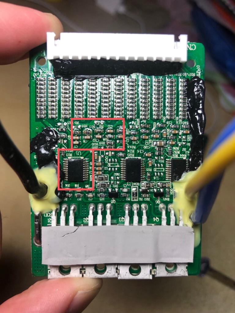

brb
Привет всем. Такая ситуация. Имеется батарея 13s5p на 48в и бмс https://ru.aliexpress.com/item/Lithium-Battery-BMS-48V-13S-PCM/1342900858.html. После изготовления сборки на выходе батареи 46 в. На выходе бмс/разряд 44 в, на выходе бмс/заряд 45в. Все 65 ячеек имеют заряд 3,58-3,59 в.
Без нагрузки и без зарядного устройства бмс начинает нагреваться. Плата балансирует ячейки? При подключении зарядного устройства ничего не происходит.
Подключаем батарею к контроллеру и на его плате 11 вольт, хотя как я писал ранее на выходе из бмс/разряд 44 в.
Подключение бмс к батарее правильное 100%. Контроллер также рабочий, от другого источника питания работает исправно.
Это брак бмс? Или дождаться пока без нагрузки бмс отбалансирует ячейки и потом уже подключать зарядку?

inetchik
[user]brb[/user], надо снять радиатор с бээмэски и найти грелку, сфотать всю бээмэс с двух сторон без радиатора и бамажек, и отметив на ней грелку(и) в фотошопе,  выставить на просмотр, эта ссыль на нее - ниочем.
А предварительно пошуршать поиском и понять принцип и порог включения балансировки.
Ну а если хочется погадать, то могу дать адресок соответствующего форума. ;)
Вангую, бээмэс неисправна, раз греется при таких величинах напряжений на ячейках, а виноват в выходе из строя может быть и сам ее пользователь, для этого достаточно несоблюсти последовательность подключения проводков.

VitaliyS
.... нужно найти неисправность, как говорили выше, снять радиатор и посмотреть, что греется. А потом уже можно будет и причину попытаться определить. Сразу обвинять пользователя не есть хорошо, особенно когда идет речь о дивайсах с Поднебесной...

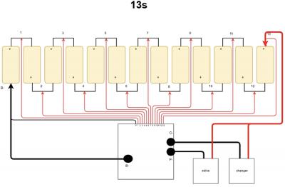

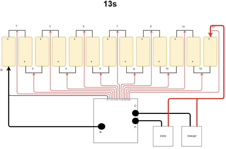

brb
Обвел то, что греется без подключения к зарядке / без потребителей
Нарисовал схему как подключил бмс к батарее.
inetchik
Если в процессе подсоединенич БМС не допущены фатальные ошибки, то: https://electrotransport.ru/index.php?topic=23414.0#topmsg
