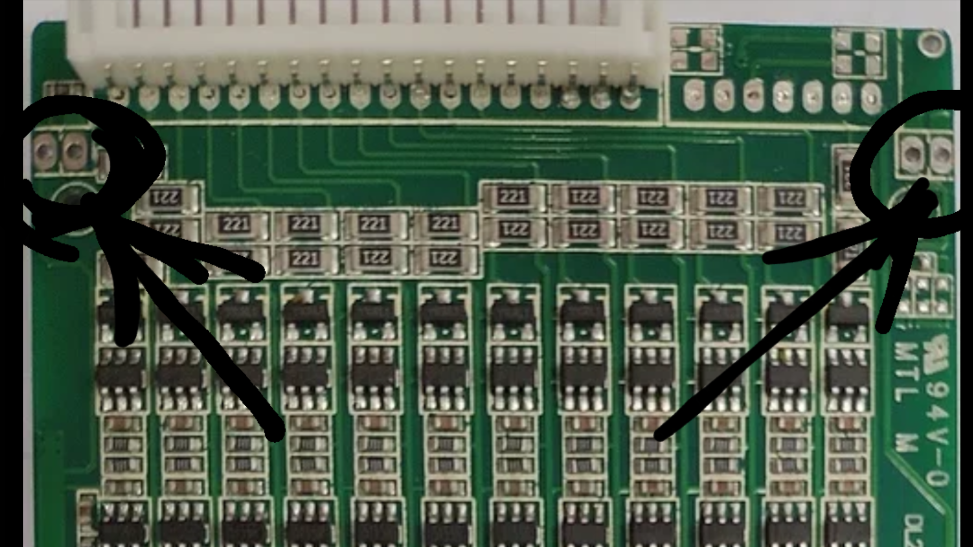

Я влезу встану в очередь со своим вопросом?
Есть такая BMS LiFePo4 17S https://yadi.sk/d/v2KVHngR-Yb5dA
Есть желание переделать на 19S
Вижу на плате замкнутые B18-B23.
С лицевой стороны вижу дорожки к ним, с обратной нет...
1. Будут работать разомкнутые B18-19? Распаяны элементы для них на плате?
2. Фетов CRSS037N10NP 3M7B0355C в инете не нашёл, кто знает ток, напряжение, сопротивление открытого ключа?
3. На плате видно повреждение дорожек, их стоит восстановить, или они относятся к незадействованным балансирам?
4. Для увеличения надёжности, куда добавить олова-меди?
inetchik
#1246
Не особо и повреждено.  :-)
Оставить в "коротыше" В19-В23.
Должна работать БМС.

[user]chug[/user], повреждено или перерезано спецом ?
На плате присутствует пара нераспаянных мест, скорее всего они под термодатчики и дорожки поврежденные относятся именно к ним, кмк:

[user]chug[/user], единственное, надо с мосфетами разобраться, т.к. не найти по ним инфы.  :pardon:
Либо искать дальше инфу по ним, либо сдуть один и промерить.

chug
#1250
Цитата: inetchik от 29 Янв. 2019 в 16:34chug, повреждено или перерезано спецом ?
Может и "спецом", если это я...  :ah: , но не похоже, - я винт выкручивал, а характер повреждений говорит о вкручивании. (имхо)
Если 4-й шунт воткнуть, я получу BMS на 60А против 45 стоковых? Опять же вопрос про феты CRSS037N10NP? потянут ли? Сколько IRFB3077 на 60А надо, если менять? https://yadi.sk/i/GfaDBbd7SVRsjQ
По логике, если  45A: 80*65*12мм, а 60A: 126*67*9 мм то там больше fet, то есть не потянут и менять, прально рассуждаю?
inetchik
Надо проследить эти дорожки поврежденные, писал.
С противоположной стороны платы есть место под еще 8 фетов (по 4 на эаряд и разряд вроде, особо не вглядывался, но можно прозвонить, полагаю есть чем) и под 8 резисторов в затвор.
По идее 4шт 3077 должны справиться, если стоковые удалить совсем, доп.шунт на 1мОм нужен.
