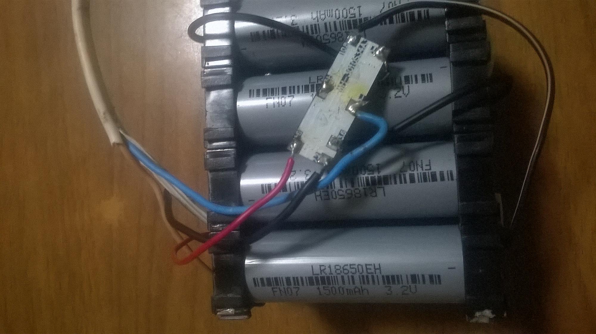

[user]Witaliy[/user], показывайте как припаяли. Между Р+ и В- такое же напряжение, как и между Р+ и Р-? Зарядное устройство пробовали подключать к Р+ и Р-?
Witaliy
#1279
За пайку не ругаться, руки к лопате привыкли.
Синий к Р-
Красный к В+
Между В- и Р+ напряжение 0v, как и между Р- и Р+
Нагрузку снимаю с Р- и +батареи.
Зарядное к Р- и Р+ подключал. Сразу же заметил что начал греться резистор большой около контакта В-
Поэтому отпаялся от Р+ и заряд и разряд теперь от + батареи.
морячок
Что-то мне подсказывает, что к В+ нужно подпаять + батареи, к В- подпаять минус батареи, а снимать нагрузку с Р+ и Р-
Witaliy
Так и сделано. Только с Р- и Р+ ничего не снимается. Напряжение 0v. Заряжал на +батареи(В+) и Р-. Заряд на 3,9 вольта не прекратился.... Возможно из-за того что зарядное не для 4s lifepo4. На двух параллелях почти 4 вольта, а на двух 3,5.. О Отключил зарядное чтобы не перезарядить и не угробить ячейки. Попробую обратиться к лифорс томскому, может подскажут куда правильно припаяться...

Что-то проводов мало. Может не стоит экспериментировать и звать в гости пушистого  зверька? Сфотографируйте нормально плату с двух сторон, чтобы понять, а не гадать где какой контакт.
морячок
Ещё нужно балансирные провода припаять: от плюса первой ячейки к 3.6, от плюса второй к 7.2, от плюса третьей к 10.8.
Witaliy
Всем спасибо.
Перепаял на Р- и Р+ и подключил зарядку кратковременно.  Всё нормализовалось. Сейчас между Р- и Р+ появилось напряжение батареи. Видимо BMS и правда была закрыта, и при подключении зарядного включилась.
Добавлено 24 Фев. 2019 в 21:51
Цитата: LeoDron от 24 Фев. 2019 в 21:33Что-то проводов мало
Все провода присутствуют. На фото может не заметно. Всё работает, спасибо.

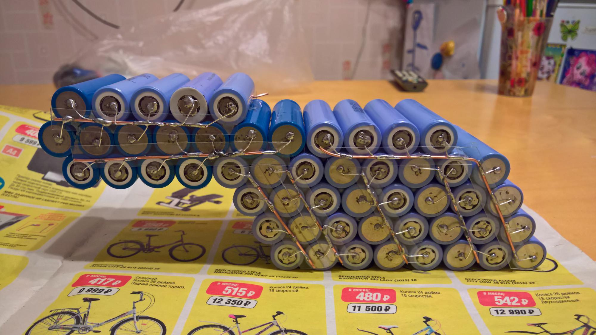

Вобщем пока оттепель решил погонять свою батарейку в поле. Высушил до дна, подцепил ваттметр, зарядку и начал смотреть сколько зайдет. Зашло к удивлению 51,3в и все. *? Зарядка померил выдает хоть не 2А а 1.7, но при реальных 54.6в  3в где-то тупо потерялись. Может кто подскажет, в зарядке дело или так свезло с бмс которая отрубает раньше срока? Грешил на ваттметр, но он 200ма ток точно показывает, меньше уже только напругу и ватты.
Slavemaster
[user]Velocaraptor[/user], это та самая Ваша батарейка? На элементах из гироскутера?
Замеряйте напряжения на всех каналах БМС.
Скорее всего на элементах в синей термоусадке напряжение меньше.
Velocaraptor
Цитата: Slavemaster от 03 Март 2019 в 14:04Скорее всего на элементах в синей термоусадке напряжение меньше
Да, у меня тоже были подозрения на саморазряд некоторых этих банок, т.к добивал акб банками по принципу "что есть", когда собрал из полностью заряженных напряга была 54в так что может и не бмс виновата. Но вот снова уже через бмс до этих цифр не догнать. Сейчас уже есть и зарядно/разрядное и донор банок, осталось найти слабое место.
