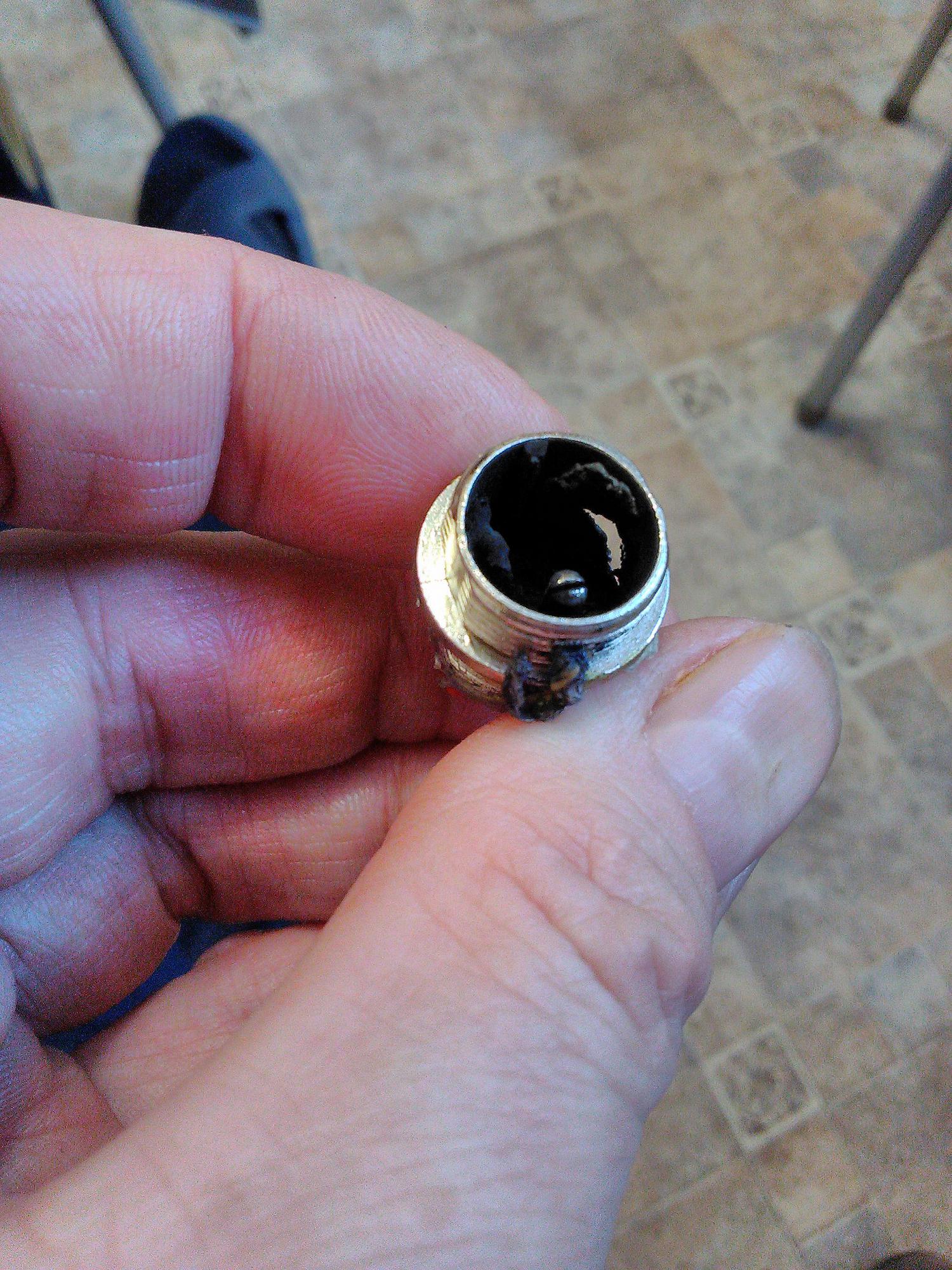

Всем привет.
Случайно короткнул разъём зарядки у Gotway ACM, разъём сгорел, я его заменил.
Какие могут быть последствия для БМС-ки после такого замыкания?
Провода не пострадали;-)
GotWay MSuper V3 680Ah c июня 2017г., пробег 5.5к+, так же ACM 680Ah с марта 2018г., пробег 1к+.

Если все функционирует, то пользуйтесь дальше, но постарайтесь так больше не делать :-) Для надёжности можете проверить отключение зарядки на верхнем пределе напряжения (целостность зарядных ключей). Но обычно при КЗ только в одном месте горит.

Цитата: LeoDron от 26 Янв. 2019 в 17:41Если все функционирует, то пользуйтесь дальше, но постарайтесь так больше не делать  Для надёжности можете проверить отключение зарядки на верхнем пределе напряжения (целостность зарядных ключей). Но обычно при КЗ только в одном месте горит.
Да, отключается и всё функционирует нормально:-)
Единсвенное напрягает то, что после зарядки БМС-ки на обеех сборках остаются долго горячими (в каком-то одном месте), минут 30 примерно. НО я не знаю, было так раньше до замыкания или нет;-)
Ездил в сервис, там всё нормально, ничего не греется, так и батареи не были разряжаны.... Такое бывает, если батки нормально разряжены...
У меня есть второе колесо MSuper V3 такого не замечал, но у него может быть другая схема БМС, вот и ведёт по другому...
Может кто знает, это нормально или нет?
PS. Батки держат заряд на УРА! Реально на 70 км может хватить, не катал до конца, но при около 40 км пробега индикатор показывает 50% разряда:-)

[user]Brumengo[/user], греются от балансировки, это нормально.

Цитата: tmiaer от 27 Янв. 2019 в 00:36Brumengo, греются от балансировки, это нормально.
Спасибо, успокоили:-)
А то стрёмно как-то, я это заметил, когда в Москве (прошлый год) было самовозгорание моноколеса в квартире :fool:
