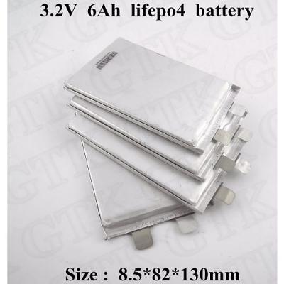

У меня батарея
Continuous discharge current: 2C / 20A
MAX discharge current: 3C / 30A
В сумме два контроллера по 17А будут отжирать 34А в пике, а пик будет - есть горка, и немаленькая. Если я поставлю БМС 45А, батарея же сгореть может без защиты.
[user]nddn[/user], значит надо настроить контроллеры, чтобы не отжирали 34. Если бмс будет отключать на 30, вы в эту горку никогда не заедете.
На самом деле главный показатель адекватности тока для батареи - это её температура. Втыкаете термометр поближе к середине и смотрите на него. Если не греется выше 40-45, значит нормально. Вполне вероятно она и 40 ампер потянет несколько минут, а может наоборот уже при 20 будет плавится, несмотря на заверения продавца... Причём я больше верю во второе. Что за батарейка такая с длительным током 2С? Это должны быть очень хорошие ячейки, а не что-попало с алиэкспресса.

Ячейки типа
Серьёзно, очень хорошие? Я наоборот считал, что маловато отдают, хотел 3С - 5С соответственно.

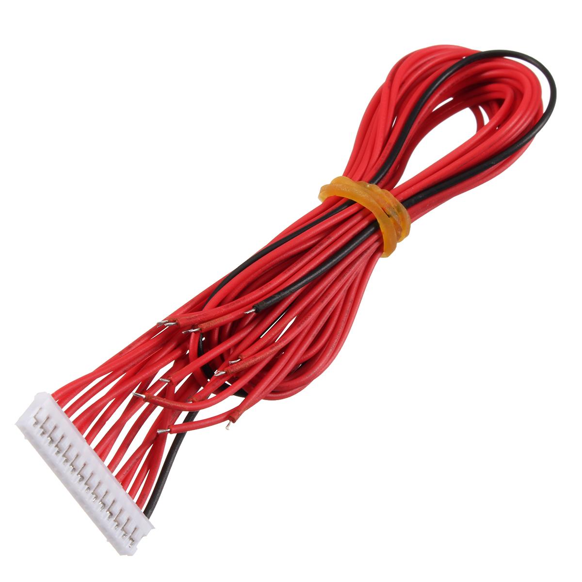

vovik2
Час добрый! Задача вывести доп.разъём с балансирными проводами параллельно БМС.Кто знает марку или название этих проводов,которые идут в комплекте с БМСкой?Может кто закупал отдельно шлейф с разъёмом?
[user]vovik2[/user], в идеале jst-xh, но можно и обычными пинхедерами 2.54 заменить. Но у них не будет ключей для защиты от переполюсовки. Целлогам пофиг, а всякие зарядки могут и обидеться.
vovik2
Интересуют только провода.Не зная марку,не знаю что искать.Толи AWG,то ли ещё какие? Родные провода с БМСкой диаметром 1.7мм,один чёрный,10 красных,но маркировки на них нет.
Григорий Сергеевич
#1186
Цитата: vovik2 от 22 Янв. 2019 в 10:29Не зная марку,не знаю что искать.Толи AWG,то ли ещё какие? Родные провода с БМСкой диаметром 1.7мм
silicone wire 24awg, - если хотите мягкие, в силиконовой изоляции, Outside diameter: 1.6мм, пример:
или
PVC wire 24awg - если хотите обычные ПВХ, которые самые дешевые.
[user]vovik2[/user], любые. AWG - это сечение, а не тип провода. Обычно достаточно 24AWG=0.2мм2. Бери любой провод на такое сечение.
