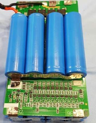

Цитата: tmiaer от 29 Нояб. 2018 в 14:37
[user]Samohod55[/user], значит одна из этих площадок балансирная, а другая - просто механическая опора.
да,похоже так и есть.на фото даже не приварина.
Никогда не спеши,а то опоздаешь.
Если тебе плюют в спину,значит ты впереди.
[user]Samohod55[/user], только балансира я там всё-равно не вижу.
crond
У этой нет балансира и защиты от переразряда.
Samohod55
перед раздеребаном пробовал,отключается 31вольт.
[user]Samohod55[/user], должна быть, иначе зачем там полевики
