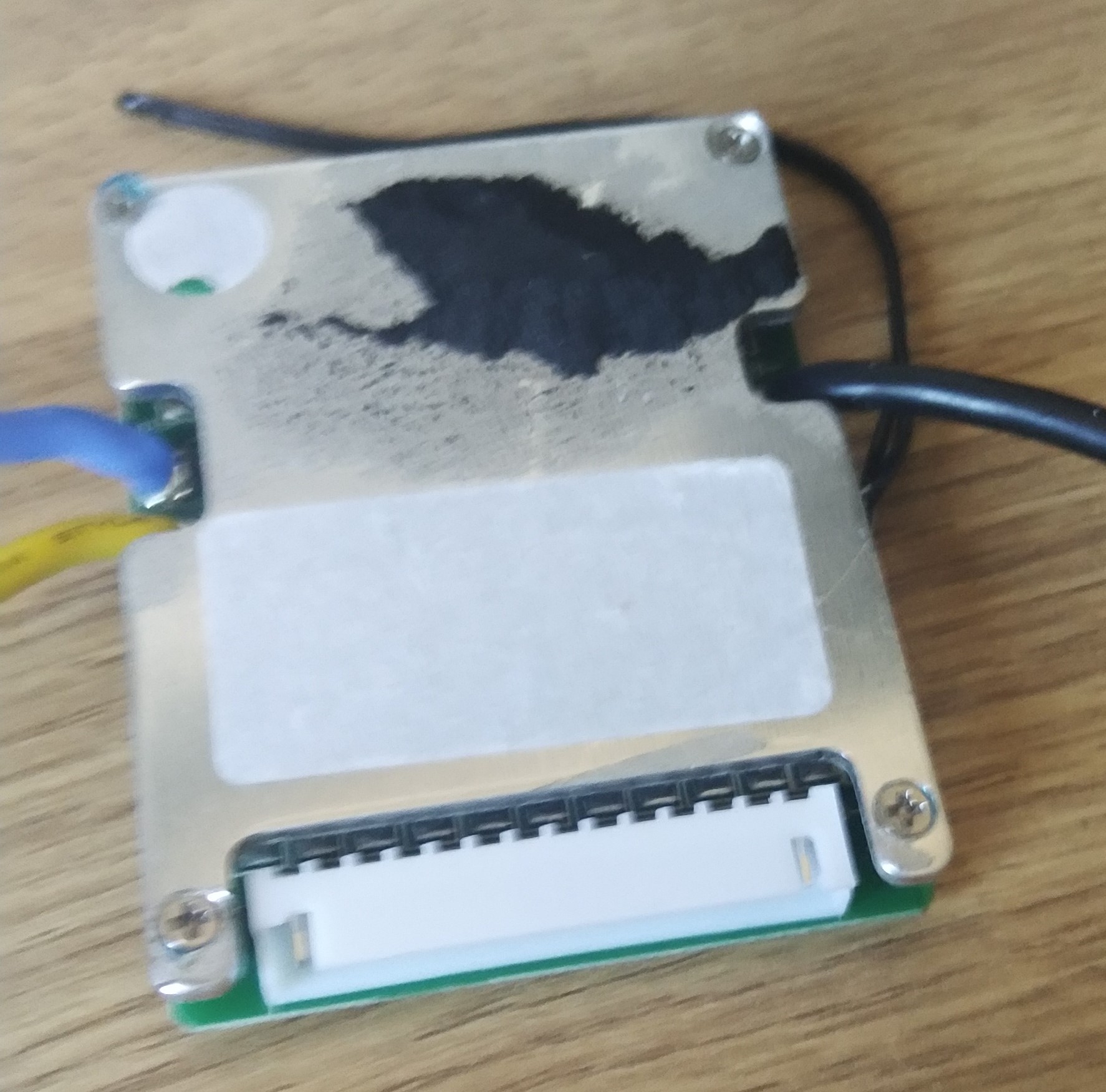

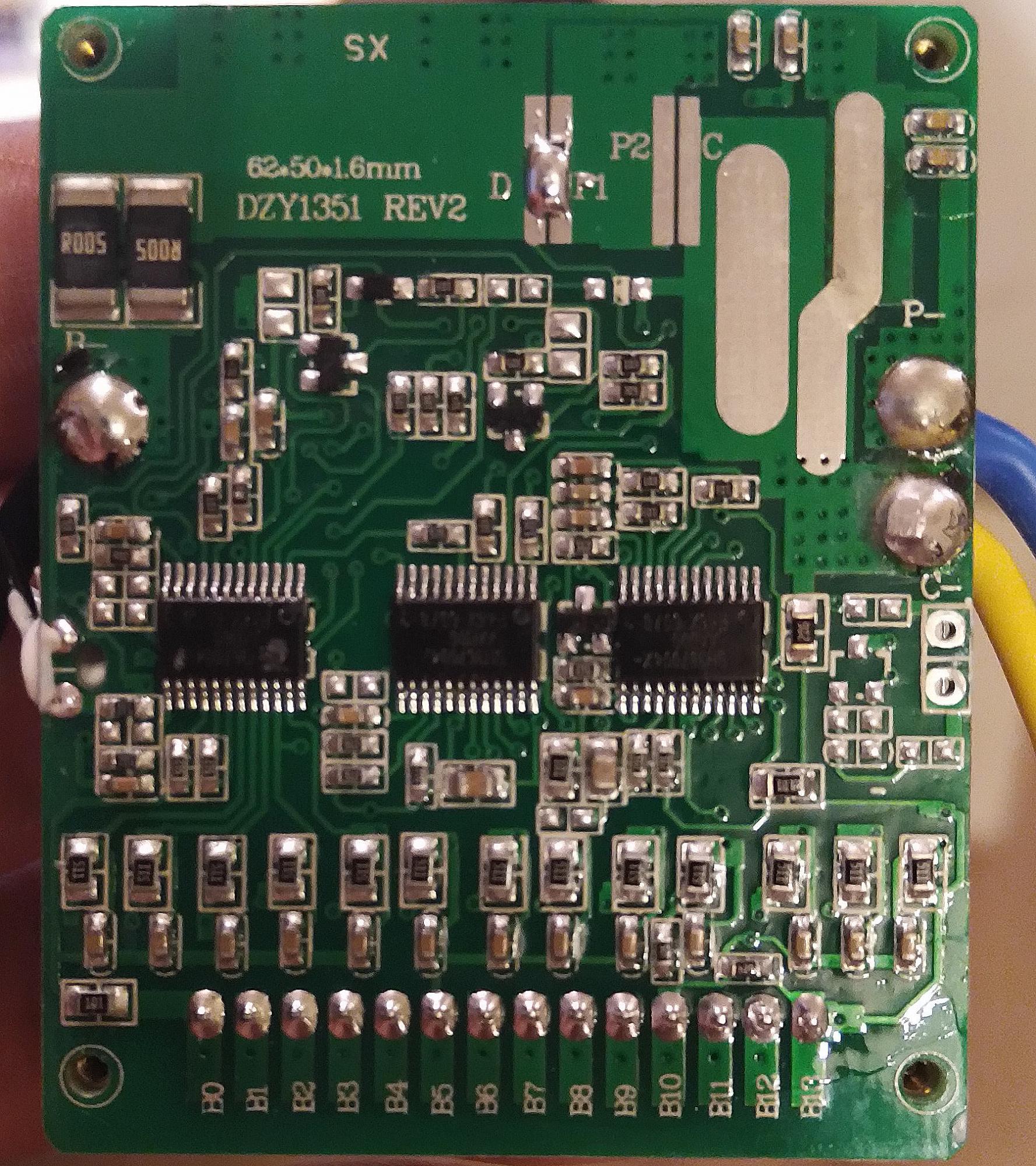

Друзья, всем привет! Помогите определить что за BMS у меня, то есть с балансиром или нет?
Slavemaster
[user]ROMAH[/user], без балансировки (элементы не распаяны)
ROMAH
Цитата: Slavemaster от 25 Март 2019 в 11:23ROMAH, без балансировки (элементы не распаяны)
На другой стороне есть какие то резисторы и микросхемы управления, это не то? Тогда какой смысл в 13 проводах в этой БМСке? Ведь есть БМС без баланса, она будет иметь 3 провода просто на защиту перезаряда и разряда?  По логике должно быть так, неужели китайцы для профанации припаяли это 13 балансирующих проводов? Кстати батарея проездила 2 года и не потеряла ничего, как было в ней 480 ватт так и осталось, 13s5p сборка
Igor63
Цитата: ROMAH от 25 Март 2019 в 15:59Тогда какой смысл в 13 проводах в этой БМСке?
БМС мониторит напряжение на каждом элементе в отдельности и при заряде и при разряде, поэтому 13 проводов. Балансировочные же резисторы на Вашей БМС действительно не распаяны.
Добавлено 25 Мар 2019 в 20:46
Цитата: ROMAH от 25 Март 2019 в 15:59Кстати батарея проездила 2 года и не потеряла ничего, как было в ней 480 ватт так и осталось, 13s5p сборка
Такое может быть если батарея собрана их хороших(брендовых) элементов одной партии и работала в щадящих режимах. Ну и плюс везение конечно же.  :-)

[user]Igor63[/user], [user]Slavemaster[/user], Ребят, спасибо огромное, нифига себе 2 года без балансировки, разобрал аккум что бы собрать в другом корпусе https://electrotransport.ru/index.php?topic=58130.new#new сейчас же заказываю БМСки с балансом

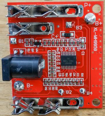

Здравствуйте. Навыков работы с BMS у меня нет. А сегодня ко мне обратился человек который где-то купил плату XL-MH9959, и попросил помочь разобраться с её подключением. Будет использовать для шуроповёрта. Я сфотографировал. Вижу есть двойной чёрный провод, это похоже термопредохранитель. Также 2 чёрных и 2 красных провода.
Если кто сможет, желательно показать полностью схему подключения. Батареи возможно разберёмся и сами, но лучше дать полный расклад.
Спасибо.

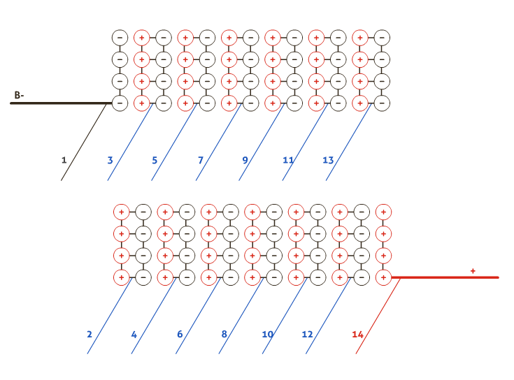

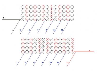

Добрый день, хочу собрать аккумулятор для электровелосипеда, разбираюсь со схемой подключения BMS, заказал на AliExpress на 13 банок(13S), сделал картинку разводки, получается на банки должно идти 14 проводков, но в моей BMS их почему то 15, сначала думал ошиблись с заказом, посмотрел аналогичные 13S - там то же 15 проводков(на некоторых), вопрос: Это я что-то не так развел\понял, или действительно вместо 13S мне прислали 14S? Еще вопрос - верна ли моя схемка?))

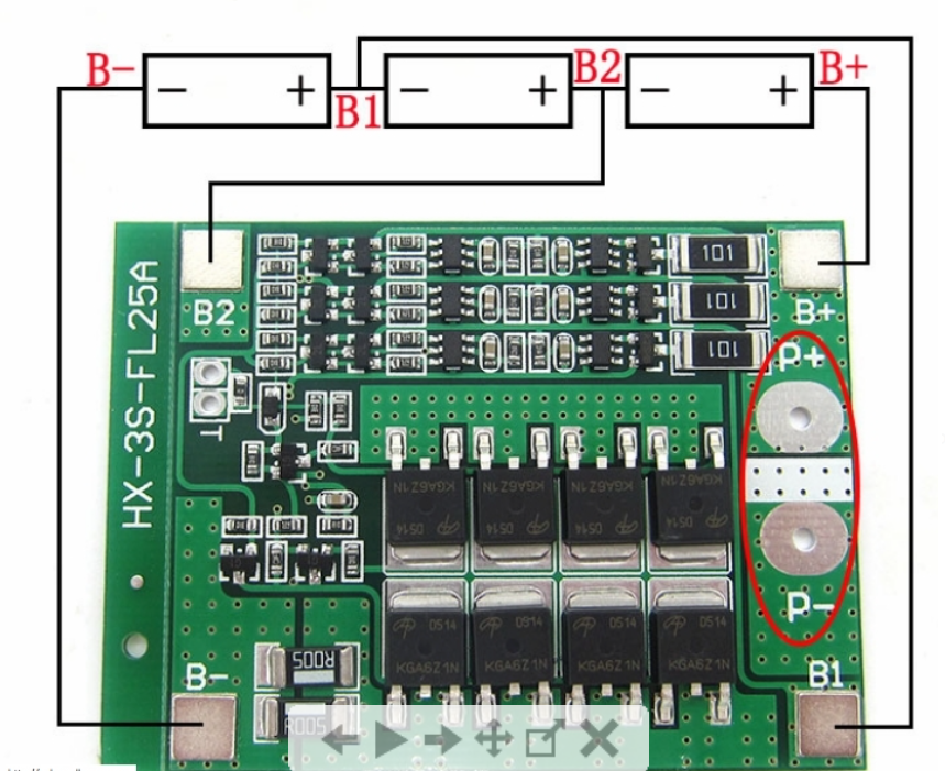

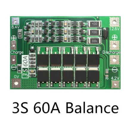

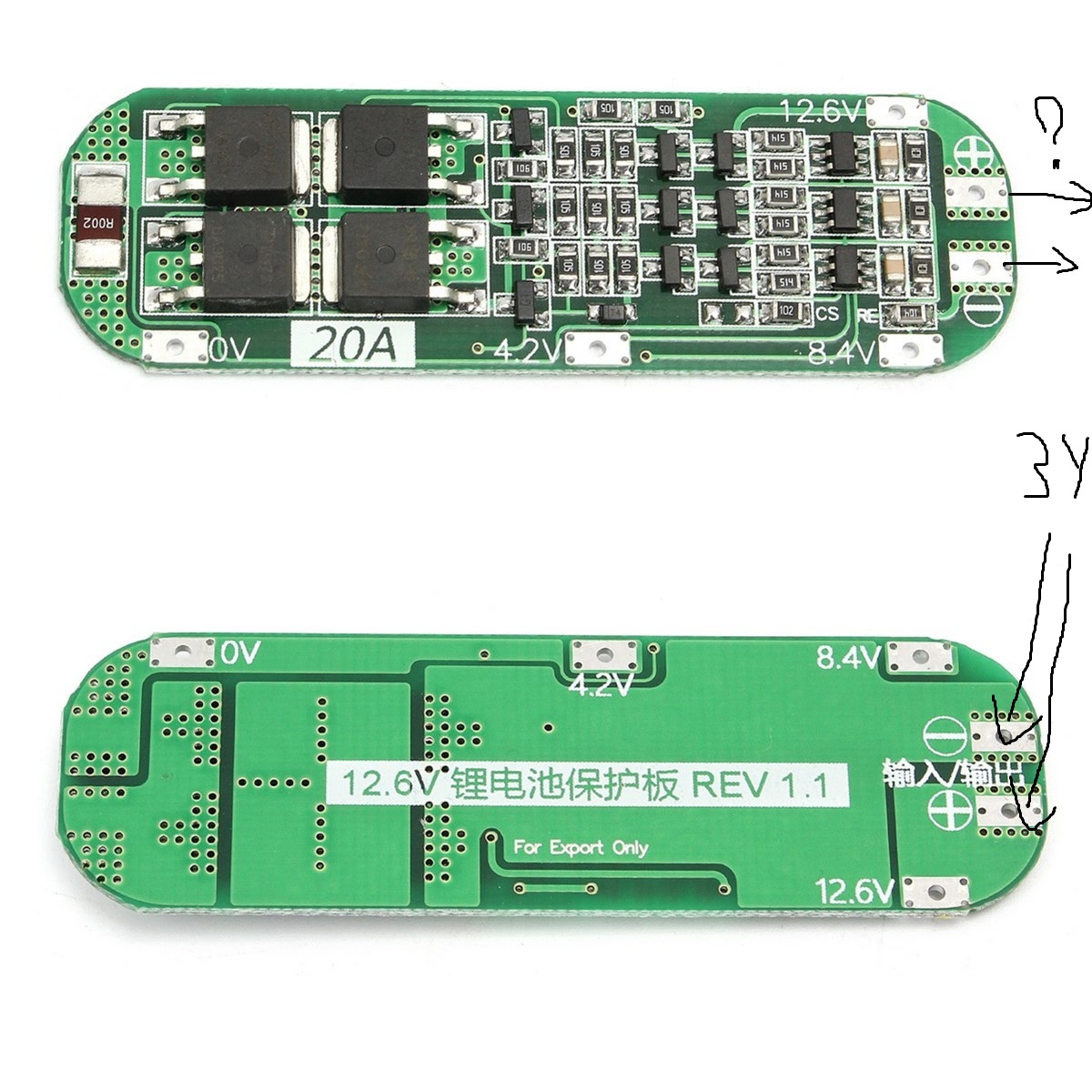

lomml
Здравствуйте форумчане!Подскажите пжс мне нубу ,куда  подключать зарядку на этой бмс? туда же,где выходы питания?
Добавлено 08 Апр. 2019 в 12:52
[user]lomml[/user], ну да, БМС симметричная, разряд/заряд происходит через общий коннектор (порт).  ;-)
у меня наподобие этой  и нагрузку и заряд  именно на эти выходы  подключал
но к сожалению плату  скорее всего сам спалил , когда  сборку ячеек крутил  минусовой провод от неё отскочил ( B-)  , после второго заряда   на акб 12.7 вольт  а вот на выходных клеммах 12.3 вольта выход получил ,  и даже в хранении  небольшой нагрев   местами пошёл , отсоединил её  от греха подальше
на замену вот такую заказал , там и выходы  отдельные на заряд и разряд

Gt8
Продавец падла обманул .  Пришла вместо 14  , на 13 элекментов .
Можно ли например  подключить до 13, и на 14 + уже кидать только нагрузочный провод без бмс проводка?
