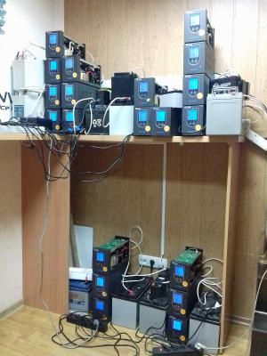

Цитата: MichaelOdessa от 11 Янв. 2021 в 13:34Так же обратите внимание на зарядный ток ИБП (на сайте Энергия для указанного вами ИБП он не указан, но указано время заряда 16 часов до 90% при 200 ач - видимо около 20А зарядный ток). Если он будет в два раза ниже то заряд будет длиться практически в два раза дольше.
Энергия ПН-500 не поднимает ток выше 12 А. Большинство образцов даже на разряженной АКБ с напряжением на клеммах 10,5 В - около 11 -12 А.
Охренительный, по словам производителя, алгоритм заряда довольно прост: вначале заряда ток маленький, около 0,7 А, через несколько минут скачкообразно возрастает до 1,5-2 А, через ~ 1-1,5 часа еще поднимается и т.д... Только время между изменениями тока сокращается и повышение тока зависит от напряжения на клеммах АКБ. Далее, по мере заряда ток падает, напряжение поднимается до ~14 - 14,1 В, снижается до буферного 13,7-13,85 В, если ток в буфере большой - ЗУ дозаряжает батарею до 14 - 14,1 В,.....
Веду к тому, что даже глубоко разряженная батарея за первые пару часов заряда практически не получает заряд.
Т.е. - если 220 будет кратковременно пропадать через каждые 1-2 часа - батарея с большой емкостью никогда не зарядится.
В прошлом году ремонтировал более 50 шт ПН-500, запарился прогонять на максимальном токе, т.к.  приходилось ждать несколько часов дабы инвертер вышел на максимальную мощность, после чего поработал несколько часов.
Ток заряда проверял на специальном устройстве имитирующем АКБ с любой степенью заряженности. Если склероз не стер информацию - инвертер заряжает АКБ при напряжении на клеммах 9,5 В и обеспечивает 11-12 А. Ниже 9,5 В не опускал, возможно инвертер умеет работать с очень сильно разряженными батареями.
Возможно с циферками немного ошибся, т.к. дело было год назад и на разных прошивках алгоритм чуточку отличается,  однако если необходима точность - где-то имеются записи тестов каждого экземпляра.

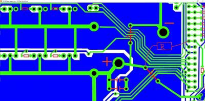

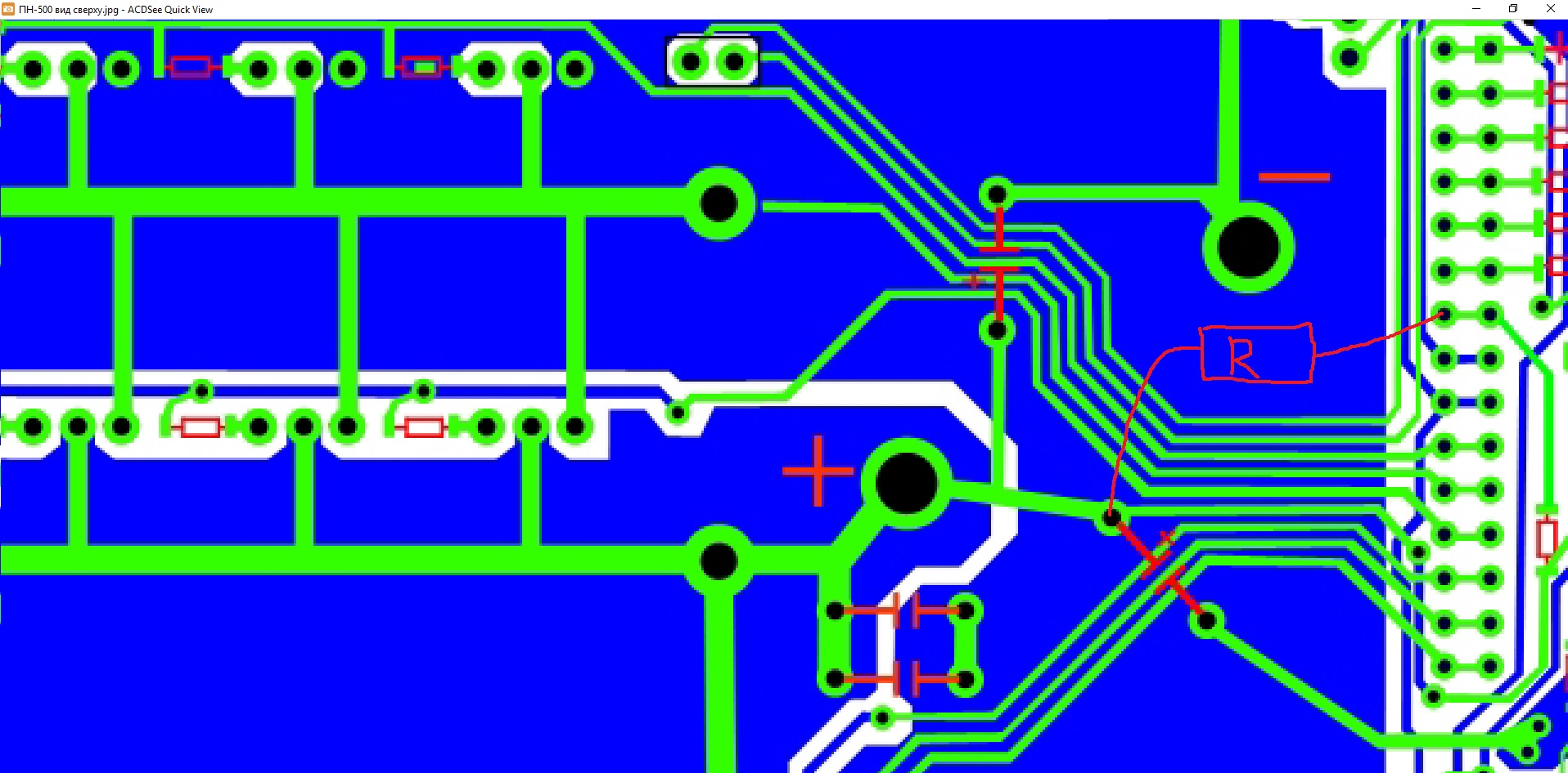

Цитата: kuznechov119m от 12 Янв. 2021 в 13:33Cyberpapa   , если опыт  такой  по этим  инверторам  подскажите   где можно  в плате  буферное уменьшить
К сожалению программу для настройки инвертора не удалось найти, т.к. производитель отказался поделиться, а в наших сертифицированных центрах ее не было.
Чтобы не откручивать платы добираясь до резюков делителя напряжения - припаивал сверху платы цепочку из резисторов по 10 МОм (параллельно одному резистору делителя, кажется его номинал 910 - 960 кОм, находится снизу основной платы), иногда приходилось цеплять до 12 шт. Завтра работаю, если найду записи - кину в личку куда именно припаивал.
Вид сверху.
Не уверен на 100 %, однако кажется паял сюда. Пробуйте.
