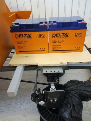

Здравствуйте. Извините если с темой промахнулся. Получилось так что мне в руки попали 2 АКБ DELTA DTM1240l.
Судя по маркировке они 19 года. По словам предыдущего владельца они ни разу не использовались. (Клеммы и резьба действительно без следов эксплуатации, но может я просто слепой и обманываю сам себя). Напряжение у обоих 12,9в. Как можно вообще проверить их состояние? Может они дохлые, а предыдущий владелец просто их зарядил "для виду"?
Как определить их состояние и чем их заряжать? Они будут использоваться в циклическом режиме в детском электроджипе.

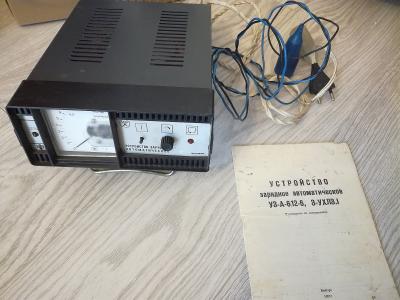

У меня есть такое АЗУ. Но в инструкции 1990 года есть всё кроме зарядного напряжения...
Или всё же надо покупать другое ЗУ?
Помогите пожалуйста советом: как быть и что делать :bw:
SanSanich
[user]Орче[/user], 12.9 это не плохо. Я бы тестанул конвиком, или доступным тестером, промониторил дня 3 нрц. Если ниже не опустится, то высока вероятность новья. Но дозаряд нужен в априоре. Протестите первой фазой по Бронимиру, если токи соответствуют тестовому напряжению, в бой на джип!
Орче
В том то и дело что тестить особо нечем. Хотя пробовал нагрузочной вилкой на 50А ткнуть - на вилке показало 10,5 вольт. Вольтаж акб потом (мерил через 10 мнут) был опять 12,9в....
А вот остальное чего то не понял: кто эти Конвик и Бронимир со своей фазой? :bw:

Орче
[user]SanSanich[/user], Спасибо за совет. Надеялся правда обойтись только ЗУ. Ради двух АКБ не разумно пркупать для меня такой тестер(.... просто потом лежать ненужный будет...А вот по бранимиру: там написано напряжение зарядки 14,4-14,7В, а у меня на акб допустимое 14,1—14,4?
Извините если глупые вопросы задаю, просто никогда не общался так плотно с АКБ, особенно с AGM...
Добавлено 26 Апр. 2021 в 08:52
Хотя есть амперовольтметр и DC-DC понижающие и повышающие. Может из них удастся такие токи и напряжения добыть...
baton45
#2663
[user]Орче[/user], напряжение заряда производитель указал, чтобы пользователи не ушатали АКБ раньше времени. Методика Бранимира для застоявшихся, проблемных АКБ. Ваши застоялись довольно долго, профилактический заряд не проводился, нужно зарядить, сделать десульфатацию и балансировку. Это только в коньяке звездочки  и цена с годами растут. Свинец нужно периодически поддевать, иначе скурвится до состояния бомжа.
Подключите свое ЗУ, оно заточено на заряд по времени. Та ещё игрушка, ну тогда были такие понты, автоматика, почти аналоговая, если не считать счетчик времени. Выберите ток заряда не более 2% для АГМ, т.е. 0,8-1А, дайте зарядиться. Проконтролируйте напряжение заряда вашим тестером, важно не допускать превышение напряжения. Каждому режиму свой коридор.
     Вероятнее всего в ЗУ регулировка тока, напряжение скачет как бог захочет. Одно фишка таймер времени на 10,5часов. Для длительного заряда нужно периодически включать ЗУ снова.
Да и при ваших электромашинах очень важна равномерная балансировка АКБ иначе стремительный перекос с выходом в утиль, хотя кому я рассказываю. :-)
