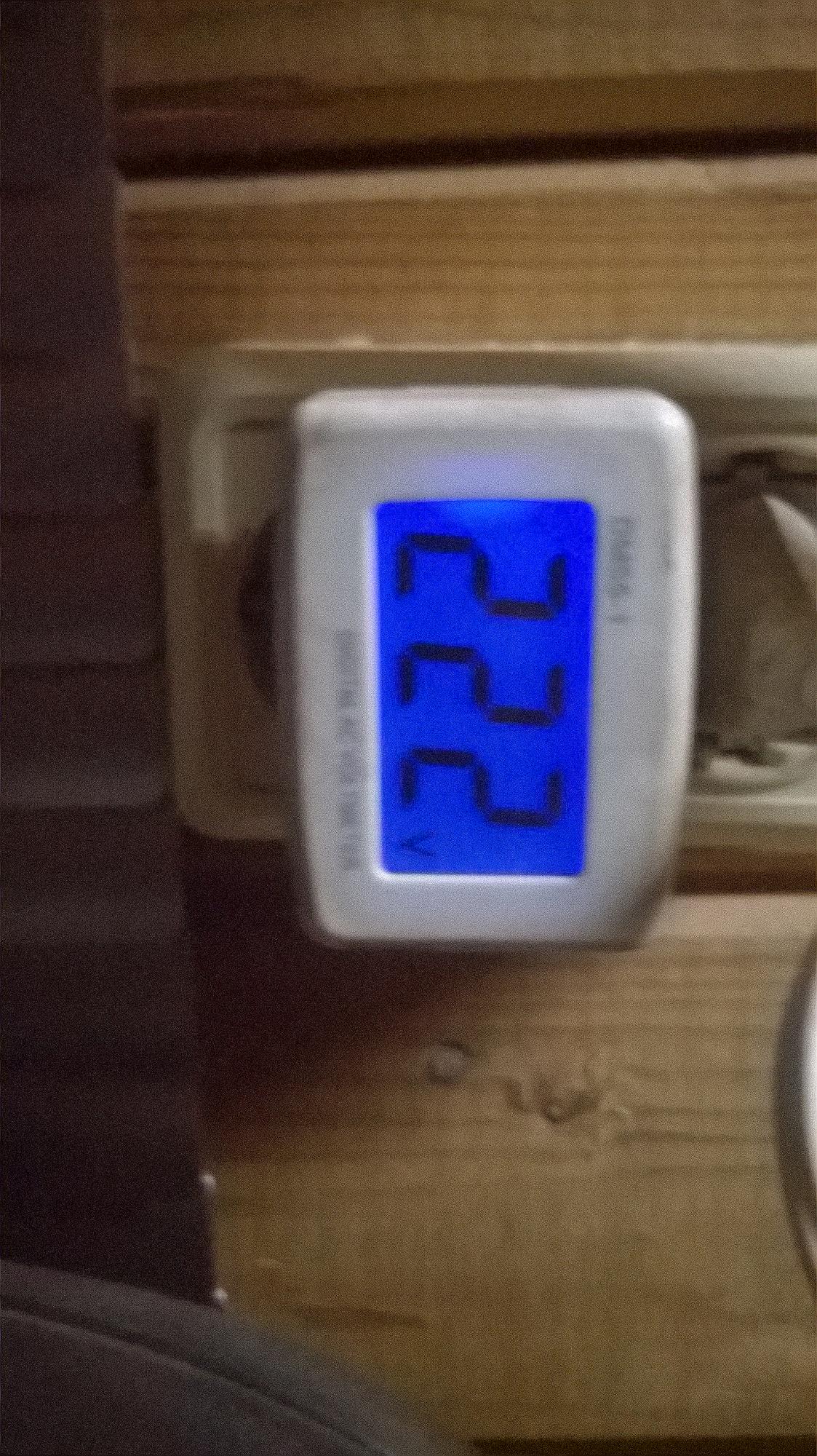

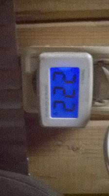

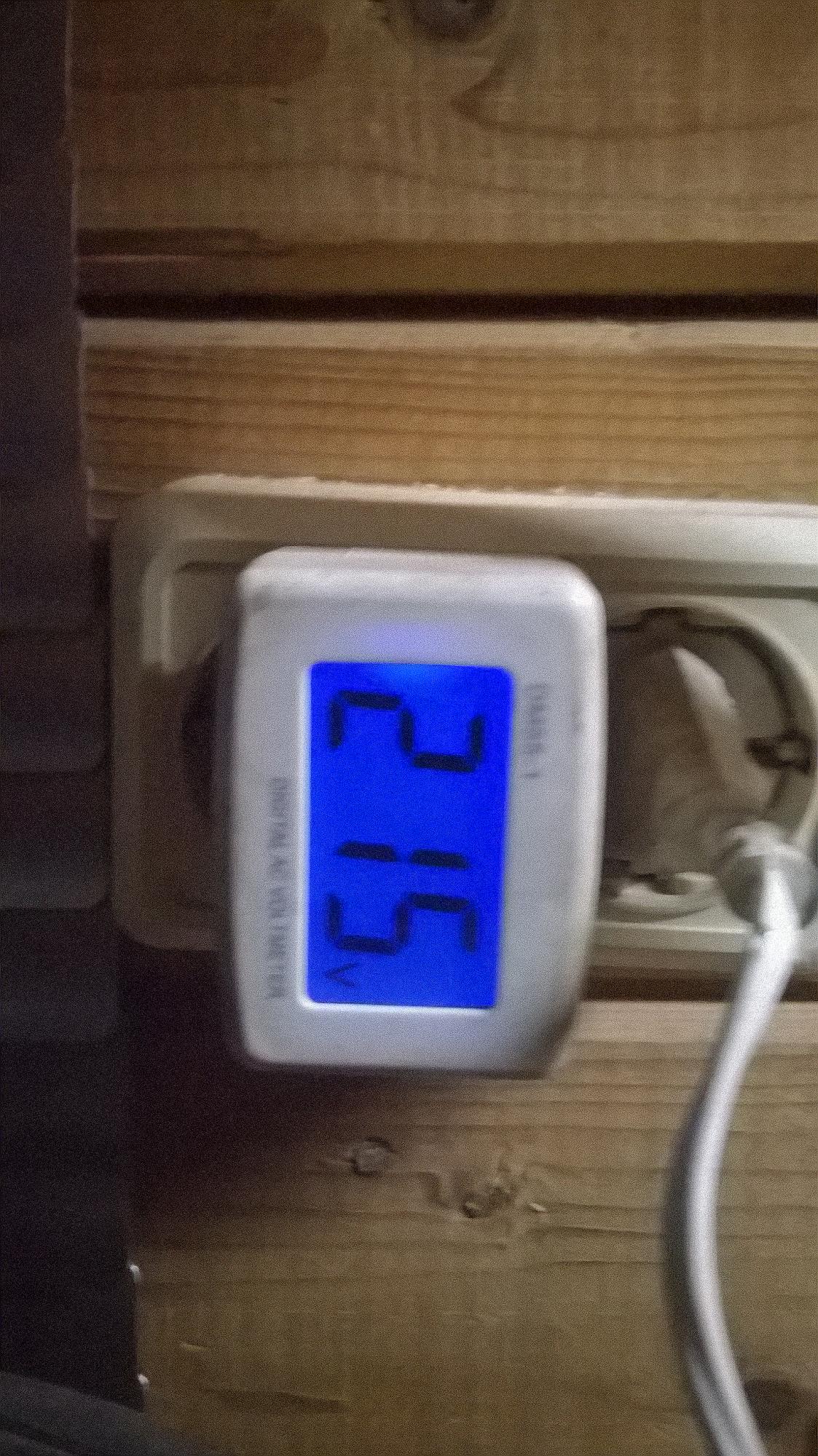

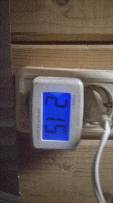

kuznechov119m
Цитата: Branimir от 11 Янв. 2021 в 16:58к тому же, ставить такие АКБ, как и сам ИБП в спальне никак не получится, т.к. вентиляторы постоянно шумят-работают....
С этим проблем нет мощность потребителя мизерная  , удлинитель с хорошим кабелем  и в самый дальний уголок от спальни .
У меня в частном доме бесперебойник в котельной , и к основным розеткам   кабель  около тридцати метров  протянут . Кстати даже кабель в электротоварах самый  тонкий куплен  .
Вот по  выходному напряжению  как выглядит
инвертор от сети 215 вольт
отключил сеть , от акб 222 вольта
MichaelOdessa

Цитата: kuznechov119m от 11 Янв. 2021 в 19:06инвертор от сети 215 вольт
Вы определитесь все таки у вас ИБП или инвертор. ИБП интерактивный это грубо инвертор DC-AC подключаемый при пропадании питания + зарядное. ИБП онлайн это грубо инвертор AC-DC и следом инвертор DC-AC на одной шине с АКБ.
